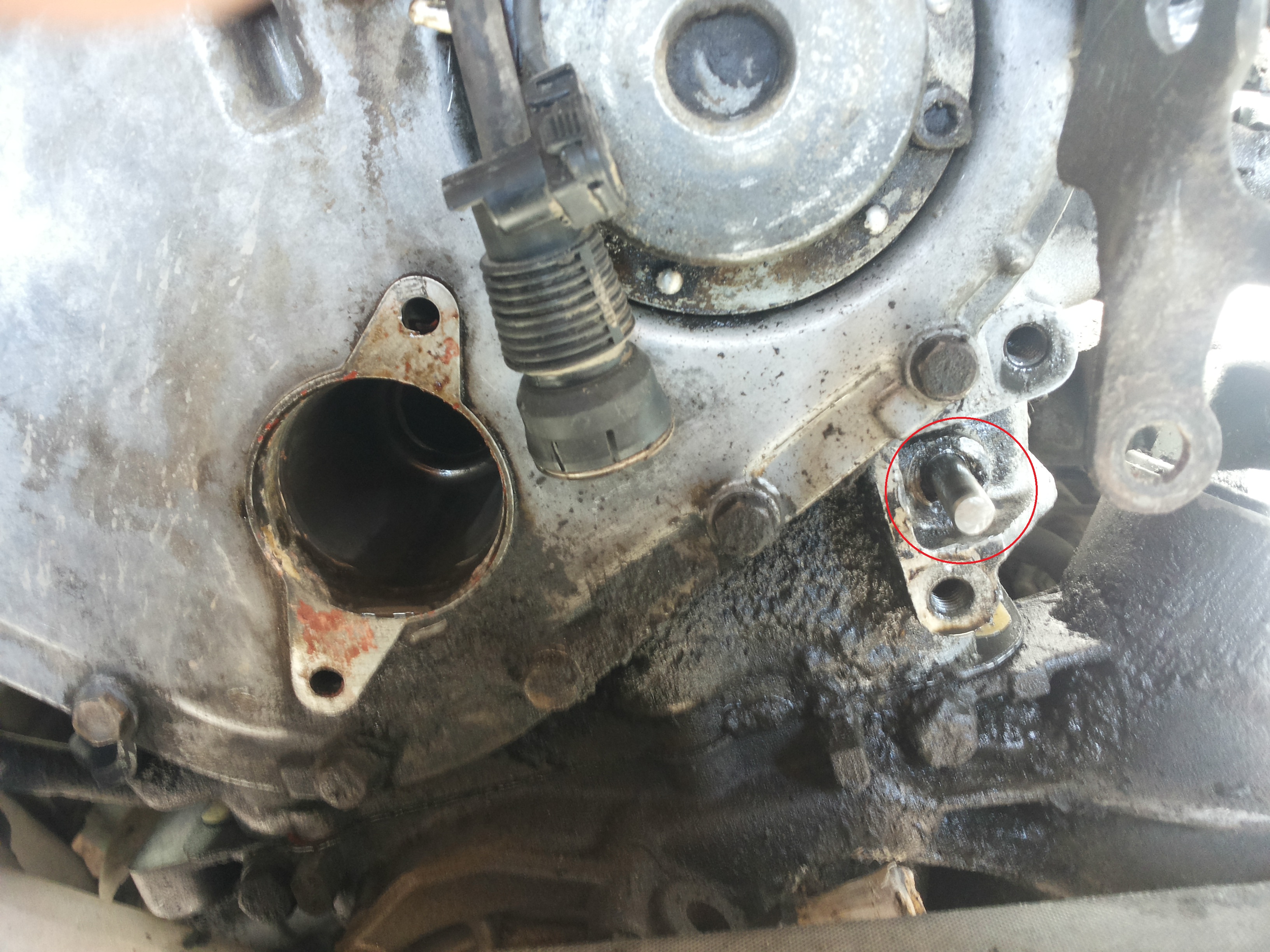

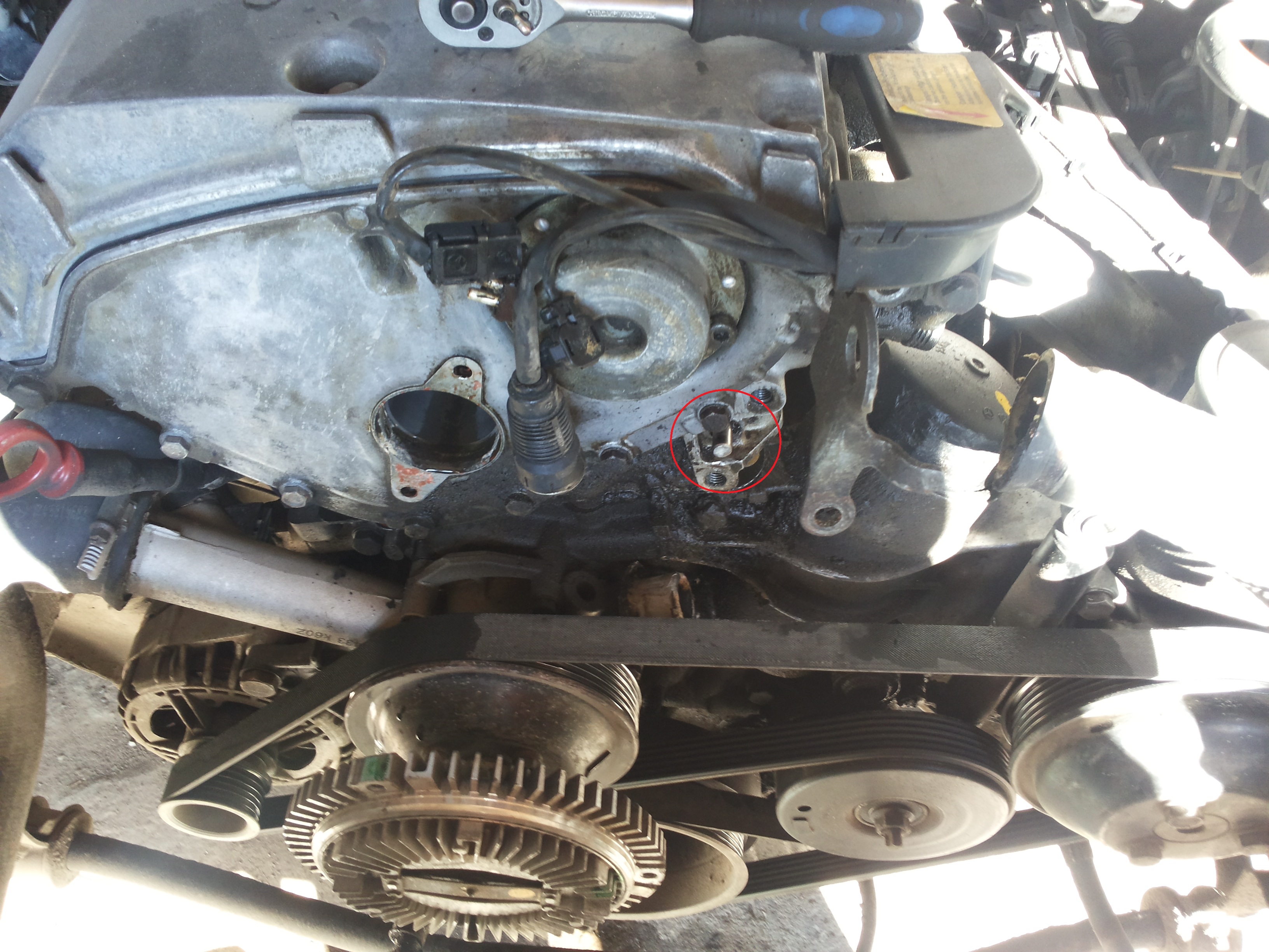

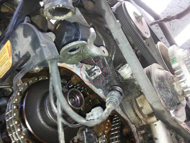

Обнаружил лужу масла под машиной, при осмотре увидел торчащий вал
20140816_093151.jpg 20140816_093108.jpg ,

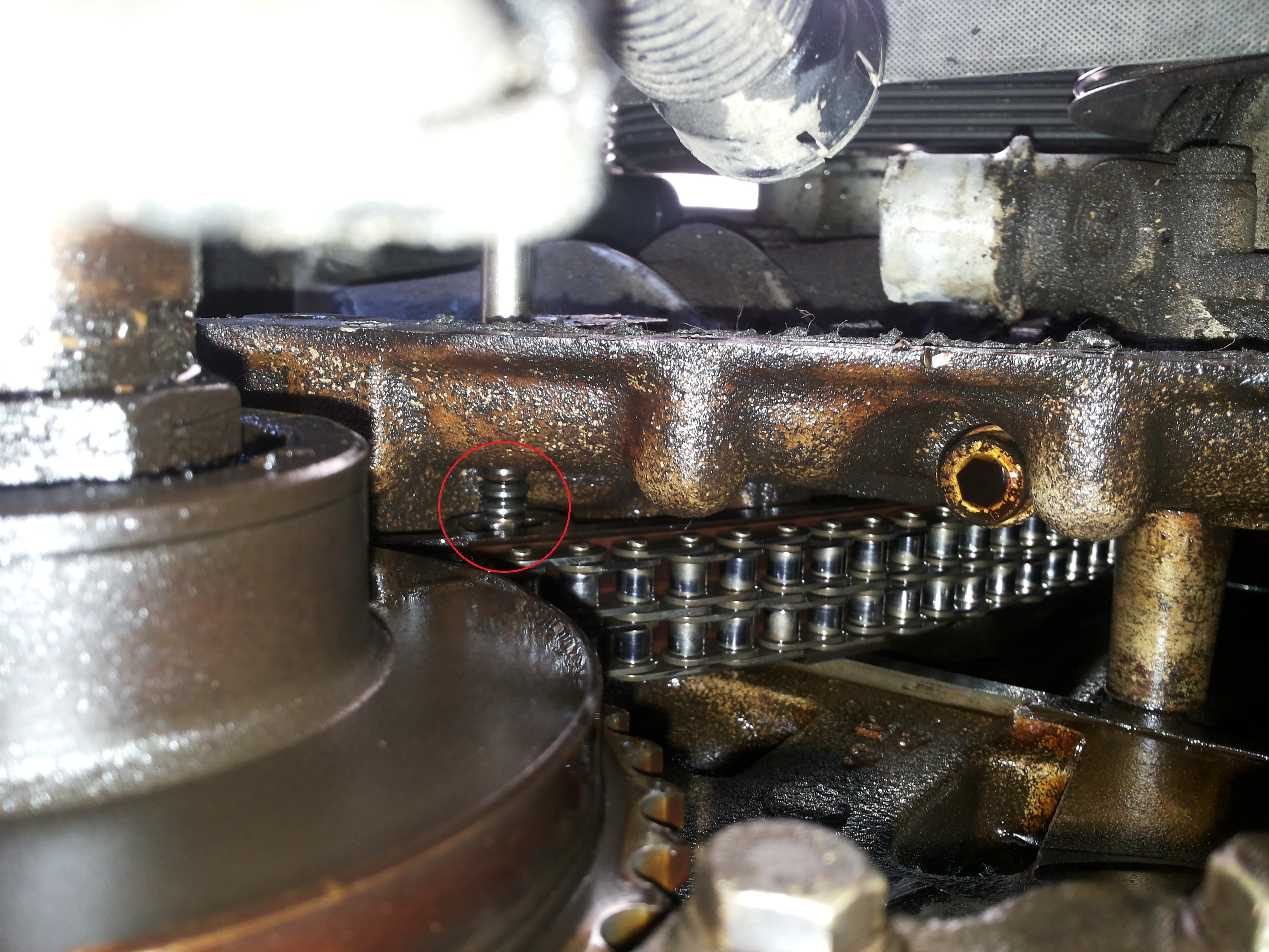

решил разобрать посмотреть, при разборе обнаружил на валу прорези
которые уходят в двигатель, возник вопрос как он крепиться за счет чего держиться и для чего эти прорези?

Держится на трении . Прорези типа как у дюбеля .... Видимо плохо штифту уже . Не знаю , насколько задняя стенка отверстия за штифтом в ГБЦ близко к масляным каналам или рубашке охлаждения . Но просто так он обычно не выходит сам .
Тоесть получается прорези это масленные каналы, я просто предположил что возможно это крепежные, и получается стенка через которую штифт выдавило должна быть заглушена?
Прорези - это не каналы, а выступы. Они на одну-две десятки выше основного диаметра штифта, когда его впрессовываешь, он ими держится за стенку отверстия.
Тоесть получается штифт впресовывается и ставится заглушка?
Насчет заглушки не подскажу.
На 104-м там стоит пробочка маленькая . На 111 тоже наверное .
Оказывается у меня заколхожен клапан вместо родной заглушки. Всем кто подсказал спасибо.
Шток от клапана обрезанный?
Да, только как он раньше держался не имею представления!
A 601 052 06 74
Шпилька успокоителя цепи
Должно вот что стоять, а у меня клапан образанный! Будем восстанавливать!
