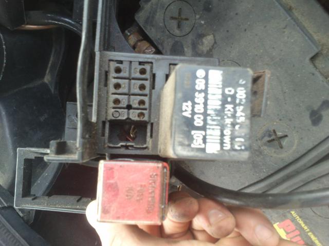

Доброго времени суток! Помогите пожалуйста, реле с каким номером необходимо, провода подходят на 7 разъемов, два от насоса, два с датчика оборотов, один с датчика температуры, еще два не знаю,реле не было при покупке машины. W124, OM603, АКПП, VIN WDB1241301A045868.

Egr возможно....

Я понимаю должно стоять реле ARA/ELR, но какое именно, нашел четыре с разными номерами..... :bangheat:

Правильно понимаете ! Оно и должно стоять.
У меня на 2.5 стоит то , которое только ARA , без ELR. Их и вправду несколько вариантов. Пробуйте по вину искать в нете.
Перечитайте эту тему http://www.oldmerin....h...124606&st=0, может чего нароете.

тему эту читал до того как свою создать, хотелось бы найти кто может по vin пробить, у самого никак не получилось, вся надежда на гуру......жду помощи, спасибо!

Давай вин в личку

спасибо PampersW126, с номером разобрался, подскажите еще, может ли это реле иметь отношение к неработающему кик-дауну??

На сколько я знаю реле кик дауна стоит рядом и имеет номер A0035456905, по EPC оно называется control unit refrigerant compressor and kick-down cut-off.

в общем нашел реле ara/elr, 0065453632, системa ARA как я понял из форумов, только для механической кпп, подключил все пины для elr по схеме предложеной в теме выше, нo эффекта нет, так вот вопрос, как мне проверить работоспособность датчика коленвала и саленоидов на насосе???
