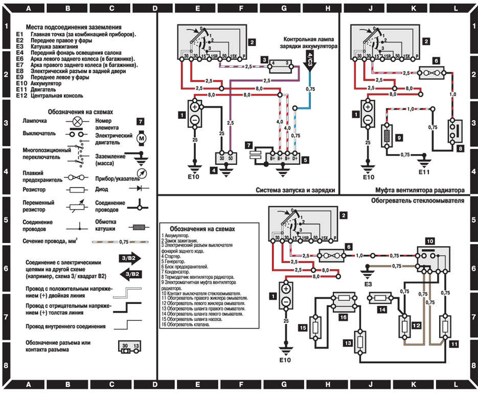

Выясняется следующее, не поступает питание на управление втягивающим,маленький провод. Стартер в идеале, ставили товарищу, крутит как шальной) вопрос такой, откуда приходит,и нет ли схемы , а то я книгу то потерял(

Отправлено 26 August 2014 - 21:54
То есть надо контактную группу ревизировать и дальше по проводу?
E230,W124,KE-Jetronik
#11 ОФФЛАЙН   AnTer
AnTer
  • Cообщений: 885
Отправлено 26 August 2014 - 23:54
Стоит в обратной последовательности идти... стартер - клемник - замок...
