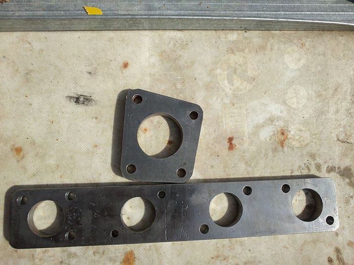

может тут есть у кого чертежик пластины коллектора прилегающей к голове, или есть коллектор снятый, померить, заранее благодарен, на 201 клаб, ничем не помогли увы, 102 двиг

типа этого, наверно, хочет замутить, как на фото mustela. взято отсюда http://www.oldmerin....h...24629&st=40

все вырно пластина именно эта, но нужны размеры, эта делалась путем вручения токарю коллектора и он все сделал, а мне надо сделать именно чертеж, если кто чем сможет помоч буду благодарен

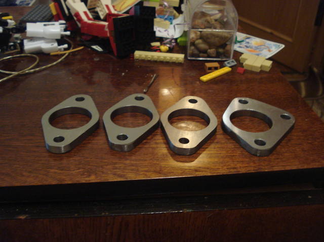

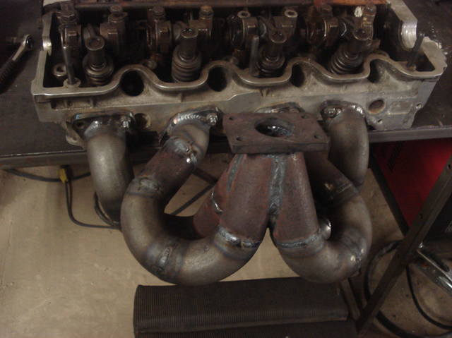

я делал 4 фланца по прокладкам коллектора
потом сварил такое чудо )))
на моторе
окончательный вариант после пескоструя
