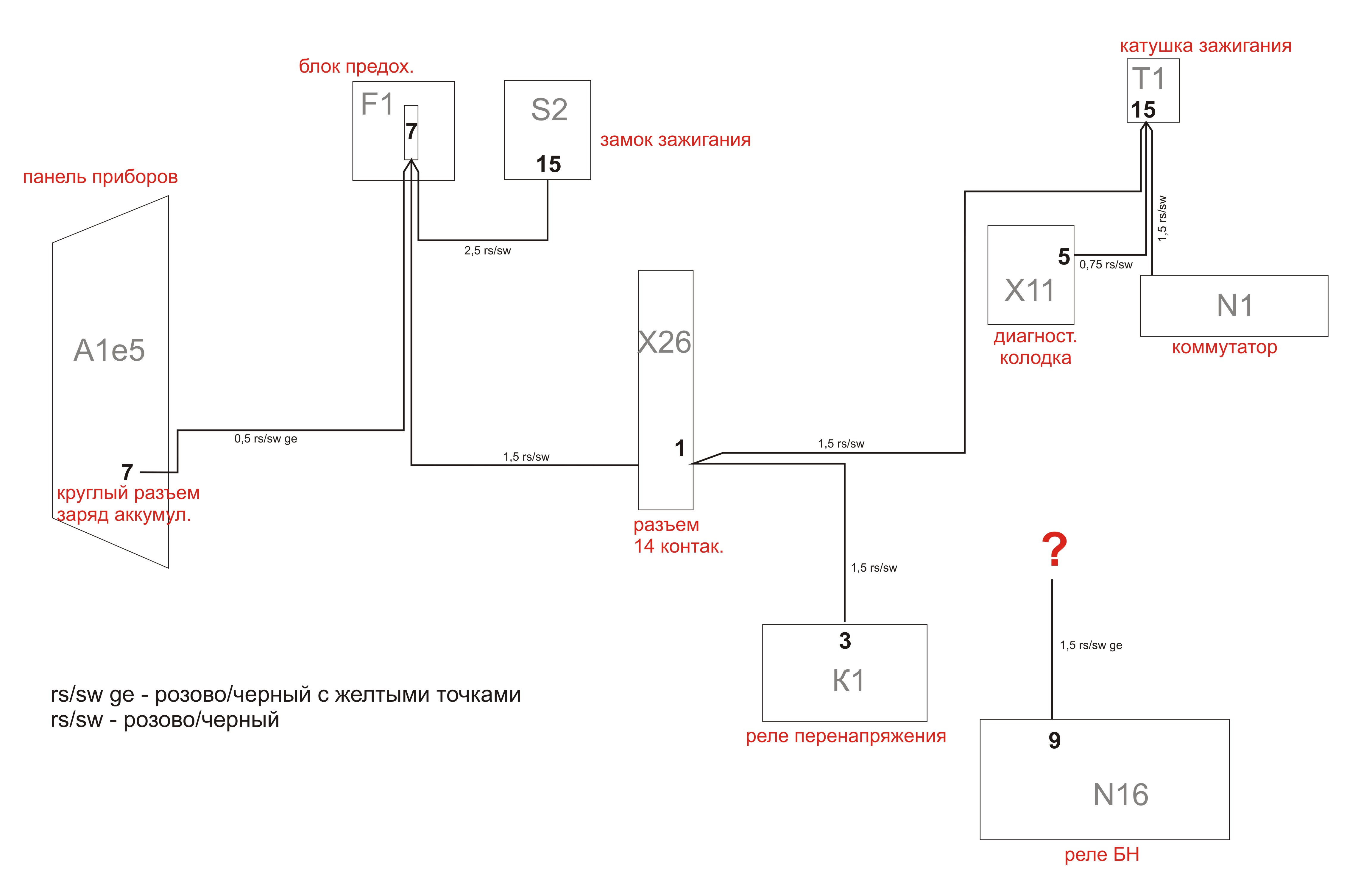

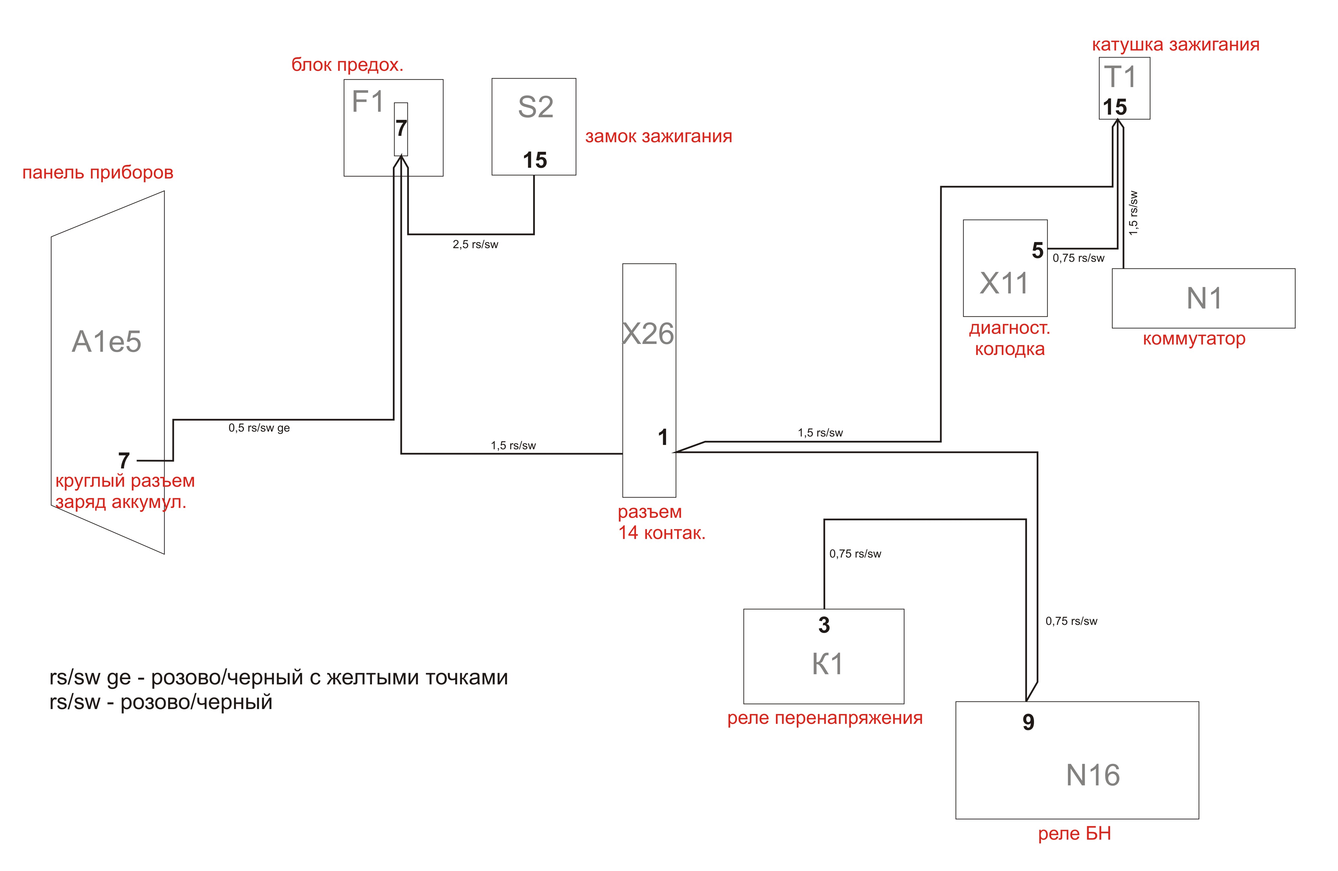

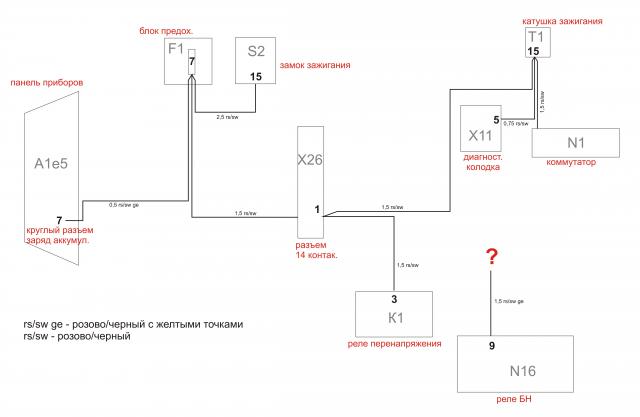

у меня такая же проблема
по схеме расцветка, сечение проводов - все сходится, кроме реле БН
прикрепил свою схему, как идут провода, они нигде не порезаны, вообщем это заводское исполнение.
W123 200
W126 AMG
S124 E280 Sportline
#8 ОФФЛАЙН   Designer
Designer
  • Cообщений: 1820
  • Город:Казахстан
Отправлено 08 October 2014 - 09:50
а так по идеи чаще всего
2 провода 0,75 на реле перенапряжение и разъем Х26
а у меня провода 1,5 + провод с реле БН розово/черный с желтыми точками
куда его?

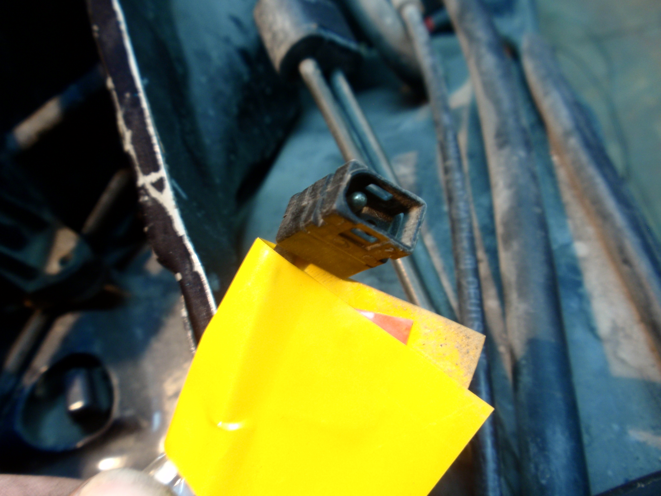

такой 1 контактный разъем выходит от реле БН
W123 200
W126 AMG
S124 E280 Sportline
#11 ОФФЛАЙН   SHISHA
SHISHA
  • Cообщений: 795
    w124,w116,w126 560 SEC
Отправлено 09 October 2014 - 20:59
Всё верно! Сегодня электрики как раз в таком разъёме и нашли косяк в пайке.
Скажу сразу,что ни одна схема (даже ALL DATA) не совпадает с моим авто 1987 г.в октябрь.
Колхоза в проводке нет никакого.Что имеем по факту,созданное гениальной немецкой инженерной мыслью-
от 7 преда провод розово/черный с желтыми полосками уходит на 7 контакт в приборку ( + контрольной лампы заряда).
При этом он раздваивается (где именно-так и не нашли) и один конец идёт на этот долбанный разъём,которого нет на схемах,
далее уходит на 15 ногу реле бензонасоса.ЗАЧЕМ в принципе сделали этот разъём-загадка....
Разъём виден на фото. Находится рядом с блоком предохранителей
