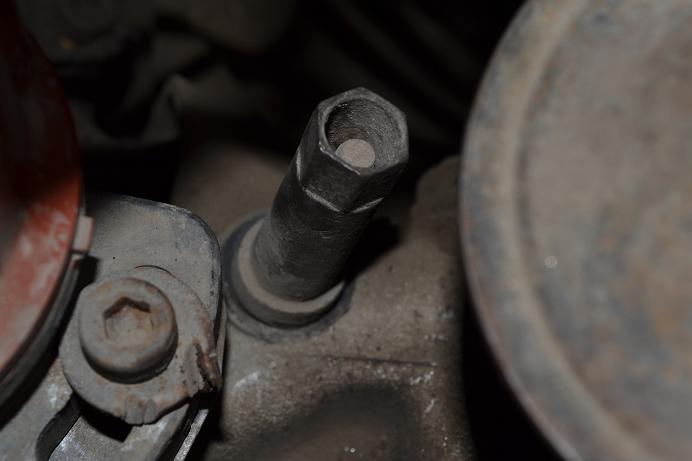

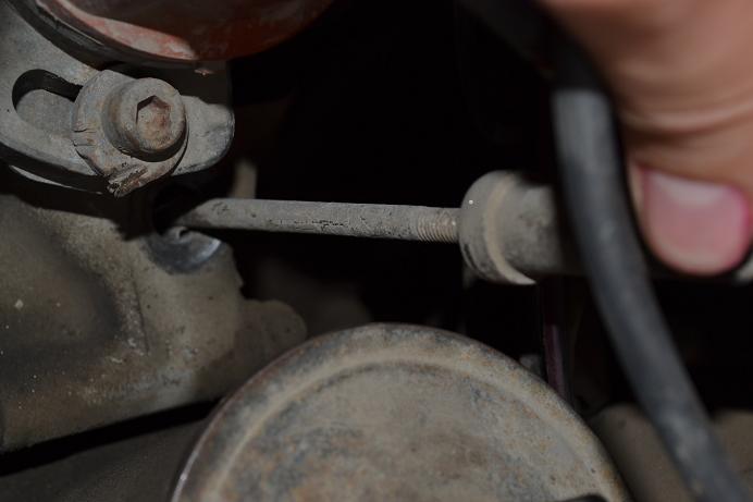

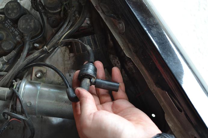

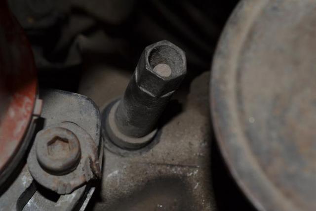

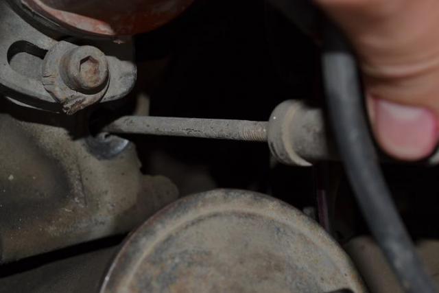

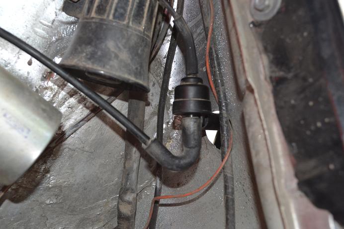

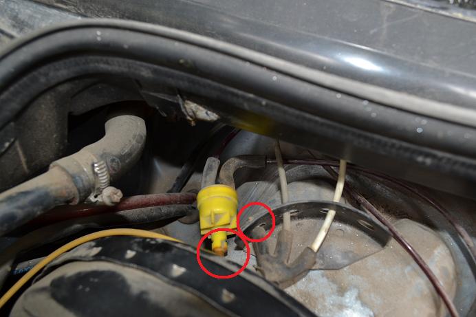

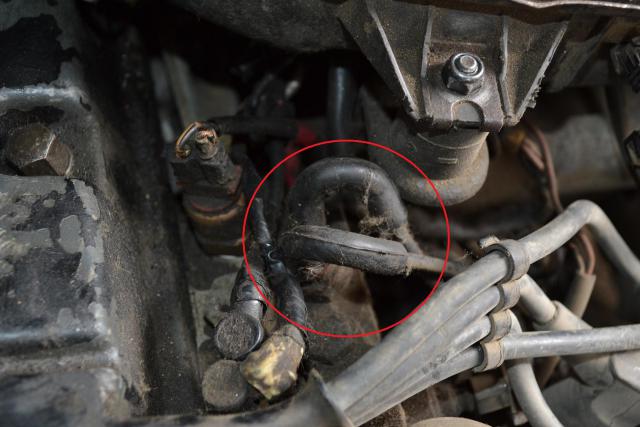

День добрый, столкнулся со следующей проблемой:
1.под левым крылом начало чтото греметь, снял крыло - под ним какой-то гнилой в труху боченок, к нему 1 трубка а у него 3 папы, в общем как я понял это боченок адсорбера от него 1 трубка в подкапотное 2-я хз где ктото видать до меня выдернул, после того как все ето выкинл машину начало колбасить очень прилично на хх, проследил куда идёт одна трубка(вакуумник какойто возле ДТОЖ?) и заглушил - эффекта нет. 2-я уходит кудато под впускной. Вообщем может кто сталкивался с такой проблемой?
2. Слева под капотом где усил. тормозов какойто разветвитель у него желтый двойник отсоединен а трбка которая в него шла заглушена. Я так понимаю это корректор фар?
3. Какаето хрень возле бачка гура - так бы и незаметил но когда начался расколбас - стала звенеть! :(
буду рад любой помощи и разъяснениям, хочу сделать как надо, нув и в тяге авто потерял прилично

Купить адсорбер и все поставить как было в чем проблема

3. натяжитель ремня . :biggrin:

День добрый, спасибо за ответы. Сегодня поставил абсорбер, все трубки подключил но расколбас не ушел и при трогании с первой и на любых других передачах, когда обороты ниже 1500 и поддаю газу двиг трясет и звенит + рывки. Шлангачки все проверил, нигде подсоса нет смесь в норме, но по мере прогрева обороты повышаются до 900. Поставил запасные свечи все так же, думаю может дело в другомЮ просто совпало так :?:
Высокие обороты = подсос! Надо искать подсос...
