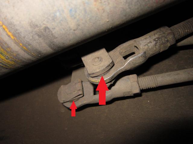

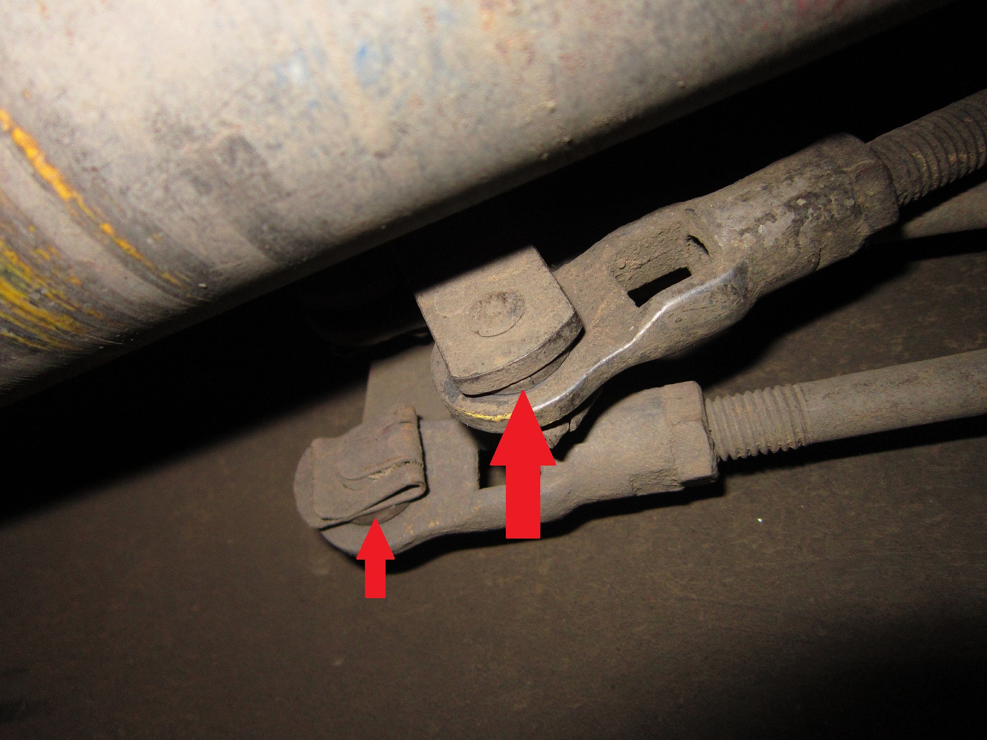

Проблема - наблюдается люфт в тягах, передачи 1-2 втыкаются уже не так мягко как раньше.
А вопросы сами просты:
1) подскажите каталожные номера резинок в тягах, как их менять или может варианты как убрать люфт или на что можно заменить?
В общем нужна любая информация по избавлению от люфта в тягах.
На фото резинки обозначены стрелками:

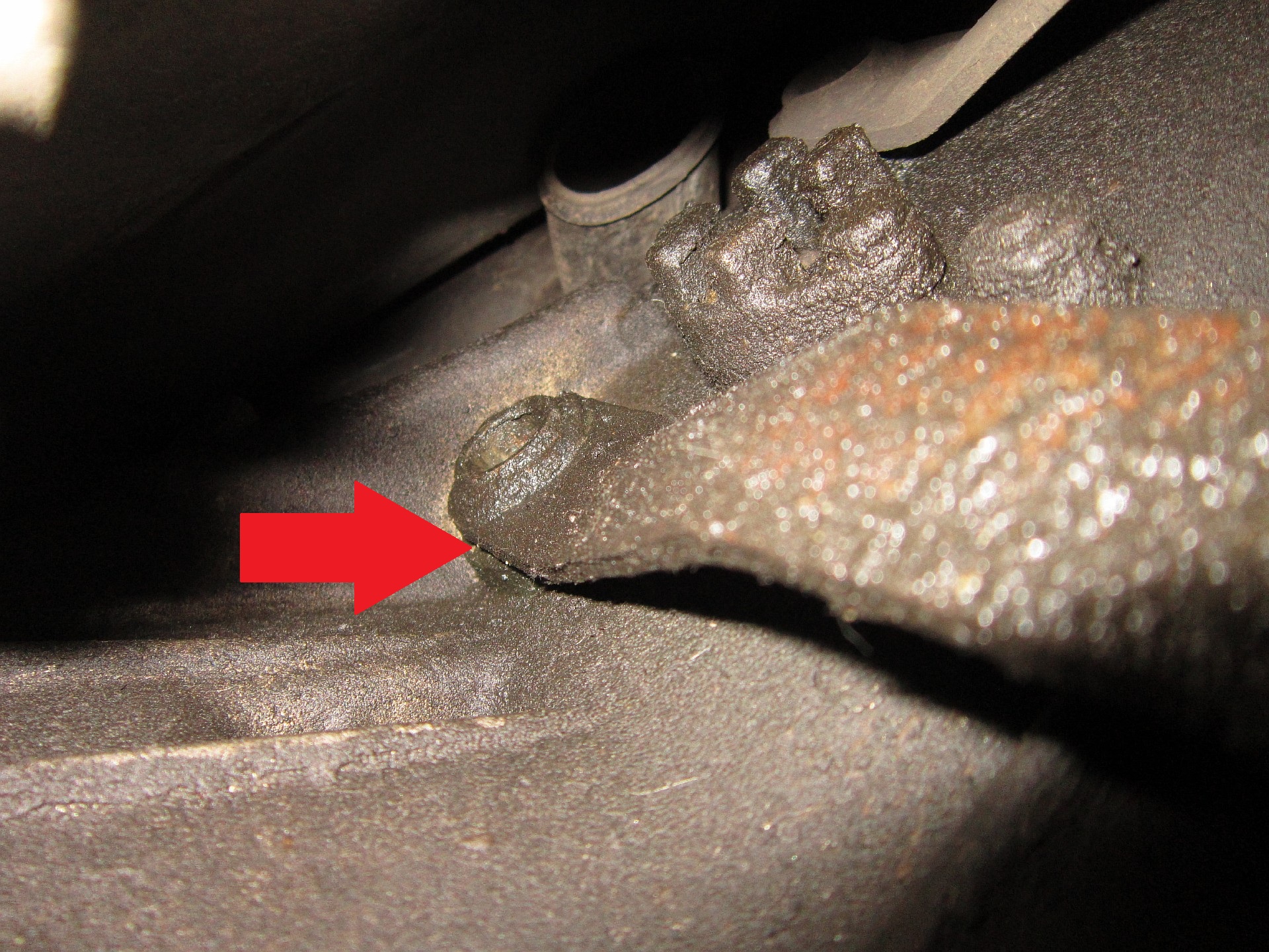

Второй вопрос очевиден на фото под красной стрелкой:

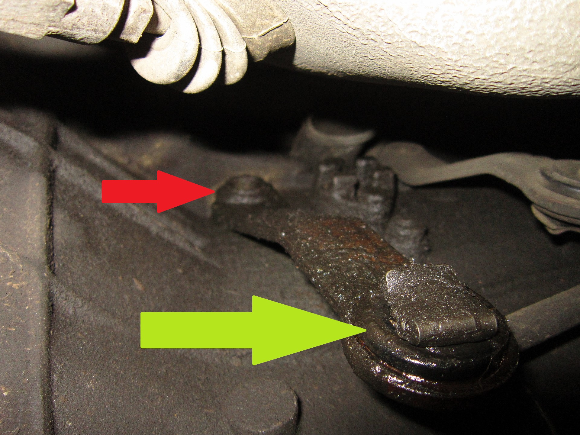

2)Протекает сальник. Подскажите его номер по каталогу или чем можно заменить аналогичным. Если есть отчет по замене с фото, дайте ссылку, буду благодарен.
На фото выше также обозначена зеленой стрелкой втулка требующая замены т.к. имеет приличный люфт относящейся к первому вопросу, так же ищу каталожный номер или её заменители.

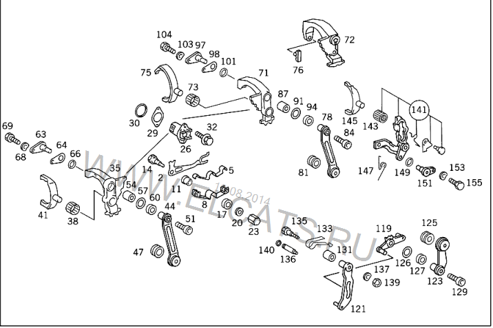

резинки позиции 47 у меня пробиваются А0009921010, уплотнители и сальники поз.54,57, 60 надо смотреть.
В любом случае пробиваться надо через WIN.

A 026 997 13 48
Сальник кпп - 3шт. прим. по 40р ориг.
A 000 992 10 10
Втулка рычага кпп - 3шт . прим. по 100р. ориг. ( SWAG 10 99 0007 - по 20р. )

A 026 997 13 48
A 000 992 10 10
Спасибо за развернутый и точный ответ.
Этого и хотел увидеть вместо непонятных обсуждений.
Еще добавлю для полноты:
A 210 992 00 10
Втулка тяг кулис - 3 шт!

эти элементы конечно влияют на люфт, но не на столько критично, менять надо втулки кулисы
