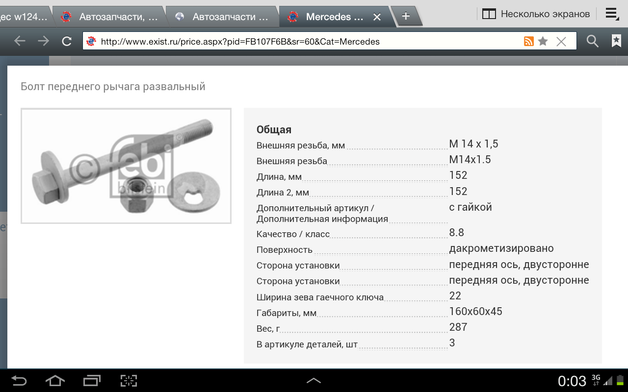

2 болта купи развальных ( убитых сайлентов мне лично не приходилось видеть на этой ходовке .. передних т.е )
ориг , номер A 201 330 00 18 , стоят около 250р. шт.
