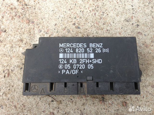

Это от дорестайла ЭСП как я понимаю, у рестайла управление идет через блок комфорта, там никаких реле нет. Так что если у вас нет релюшек, не пугайтесь и не ищите куда их воткнуть там, а вот если наколхожено и сделано на прямую то можно.

На первой фотке коса подключения к питанию, это конец основной косы. На основной висят разъемы подключения в кнопкам. То есть можно просто + - подключить и проблем не будет? Хотя релюхи не помешали бы. Если будешь делать, то схемку и фотку закинь. А как выглядит блок комфорта и чо стоит? Приобрел бы!
стоит под задним диваном, бывает 3 видов - для управления только люком (SHD), люком + передними ЭСП (2FH+SHD) и люком + 4 ЭСП (4FH+SHD)
Это на 124? А Есть ли на 4 стекла и люк с проводкой к нему? И чо стоит?
