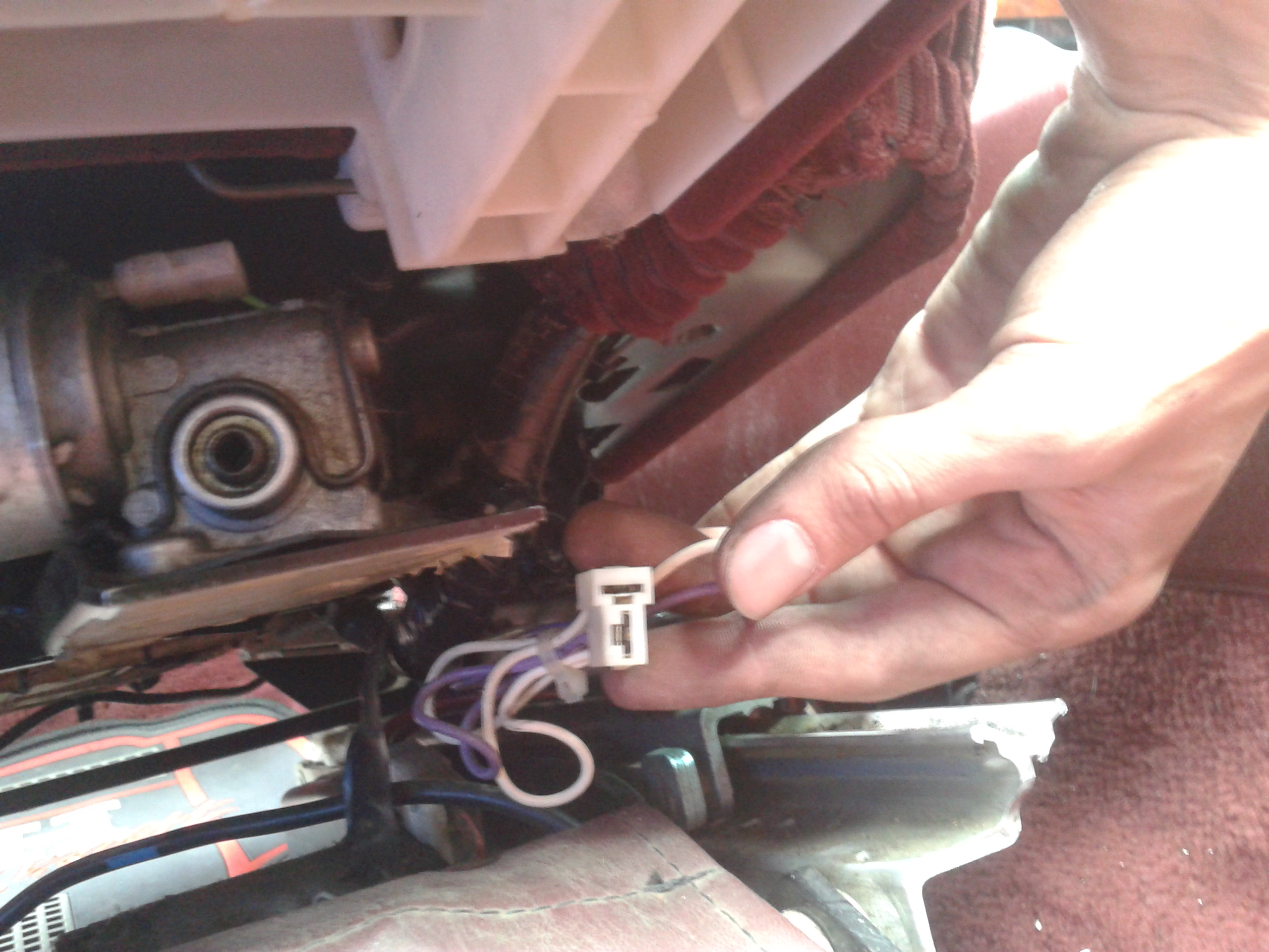

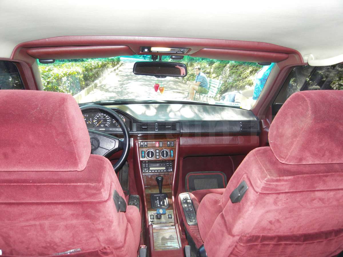

Не знаю, куда с подобными вопросами сунуться. Это наверно самая подходящая ветка.

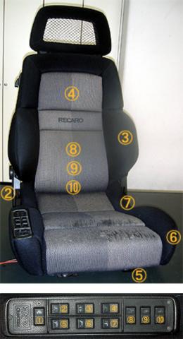

В общем имеем штатно установленные в 124-й сиденья в комплектации, как на картинке:
Есть вопрос по кнопке 5 (электрорегулировка нижней части сиденья вперед назад). Эта регулировка у меня осуществляется только со штатного пульта на двери, а проводка от самой кнопки 5, что в пульте сиденья, ни к чему не подключена, а аккуратно смотана и скреплена хомутом и так на обоих сиденьях:
Тогда как кнопки 6 и 7 - регулировки передней и задней частей сидушки работают, как с пульта рекаро, так и со штатного пульта на двери.
З. Ы. Под сиденьями все моторчики заняты, не подключенных нет, ни каких свободных поводов тоже нет. колхозная проводка отсутствует вообще. Короче пока не приложу ума, как так... Может это какая-то конструктивная особенность установки из-за соединения родных ЭЛЛЕКТРО салазок с переходниками рекаро...?
Короче, друзья-товарищи, признавайтесь, работает ли у кого 5-я кнопка...?!:/:)

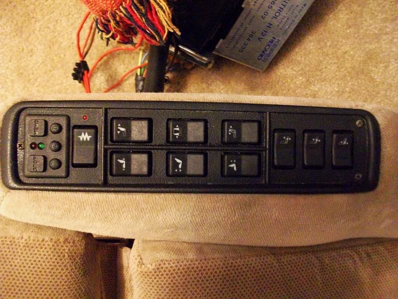

И ещё вопрос. Я думал, что «стул», представленный на картинке - это максимальная комплектация для ЦСЕ, но в сети наткнулся вот на такую фотку цсе, установленного в секаче.
Что это за 3 «пикульки» и две маленькие кнопки в том месте, где должна быть надпись рекаро цсе,над кнопкой подогрева?

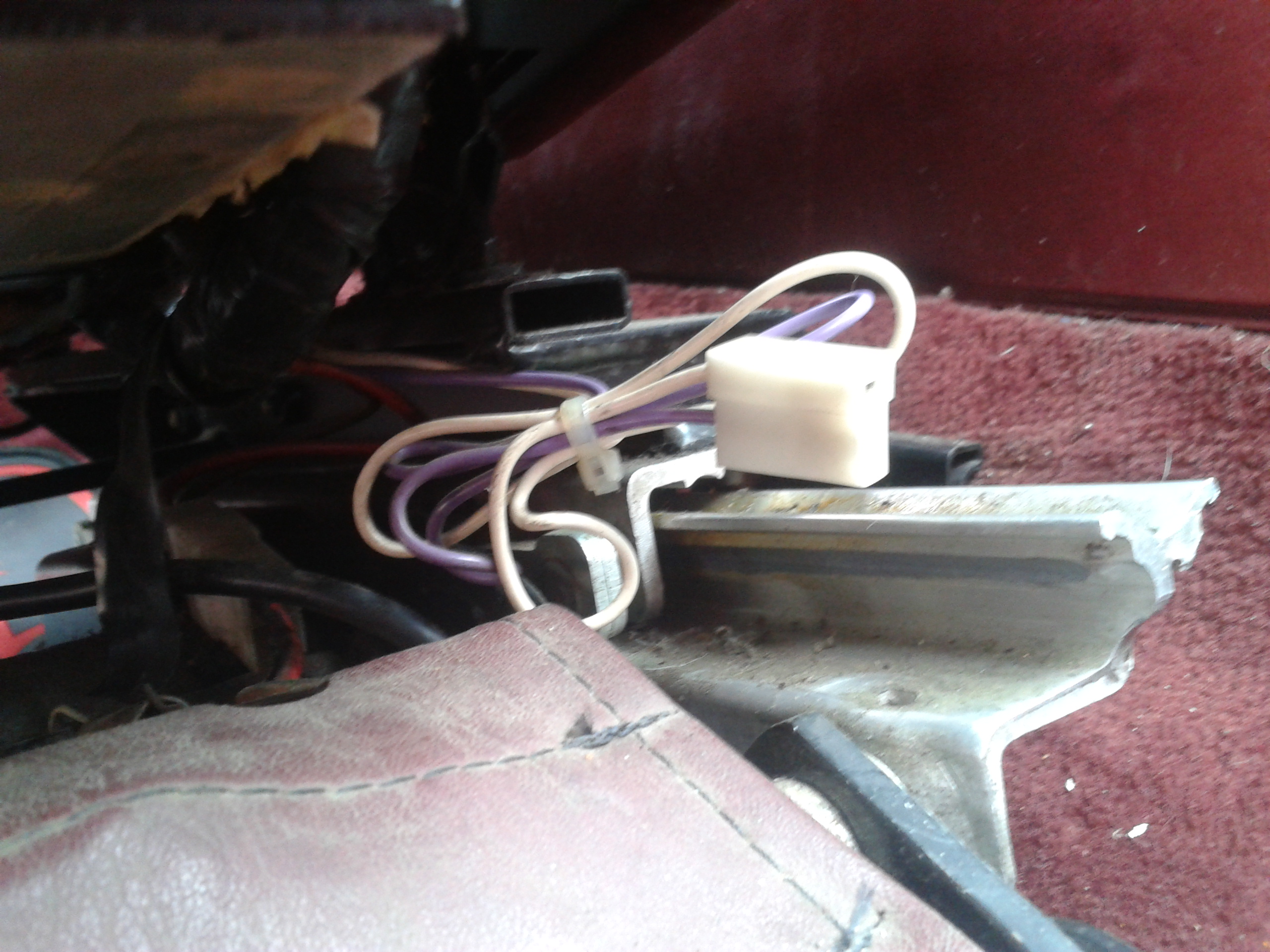

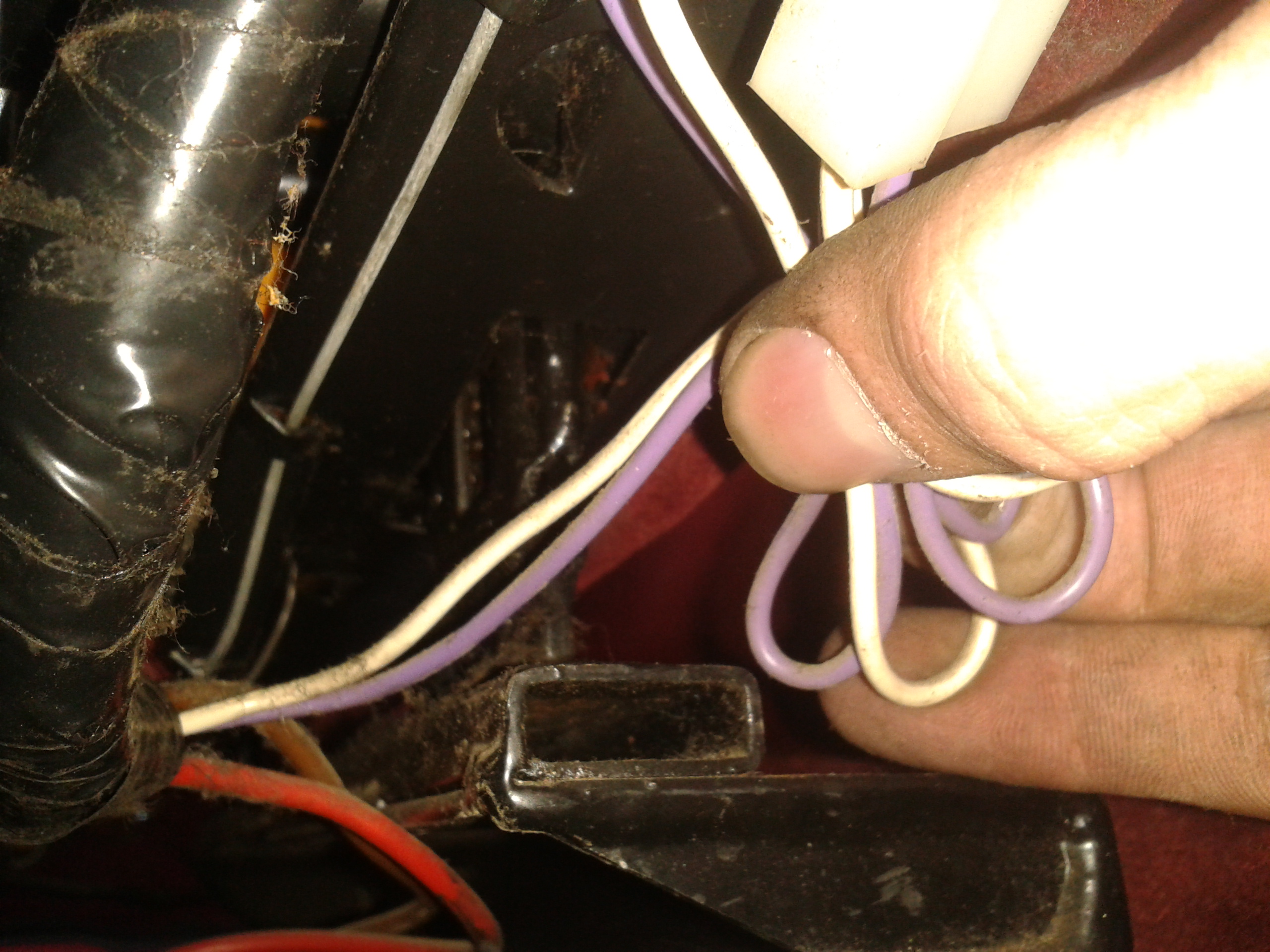

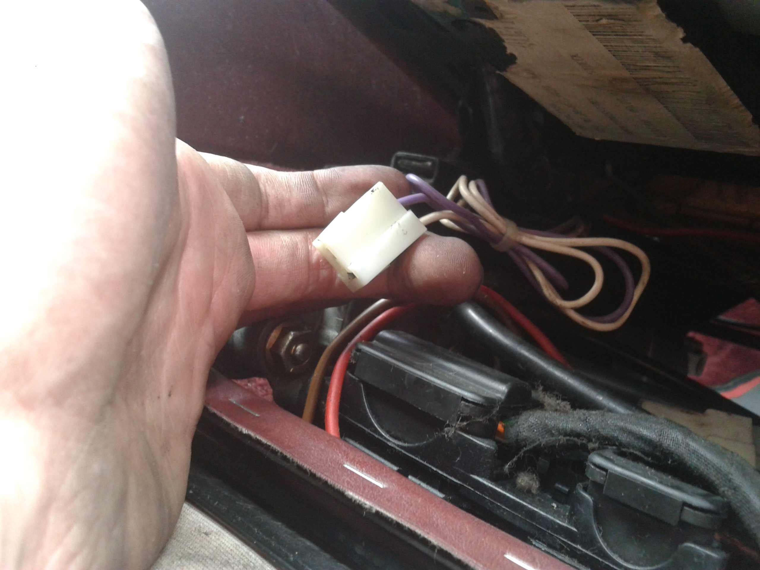

немного не в тему, но- аккуратный хомут на проводке российско/китайского происхождения как и сам белый разъём (а ля автоваз).
может, где то, в этом причина ?
сидушки откидные, купейные в седане- это тоже вопрос, но может и нормально так как опция.
Рекаро цсе в седане — это норма, факт. А на счет фишек вы уверены? Они просто абсолютно одинаково свернуты. Снимал пульты с сидений, там нет ни каких признаков вмешательства. Просто это странно, что на обоих сиденьях так — ни лишних (не подключенных) моторов, ни ответной (папы) части проводки... пока склоняюсь к мнению, что так было изначально в связи с особенностью конструкции штатных эллектро-салазок. Нужно слово того у кого такие же сиденья в 124-м,установленные на эллектро-салазки. Всё остальное - это теория.
насколько мне известно это опция "память"
разьем аля автоваз норм, у меня также)

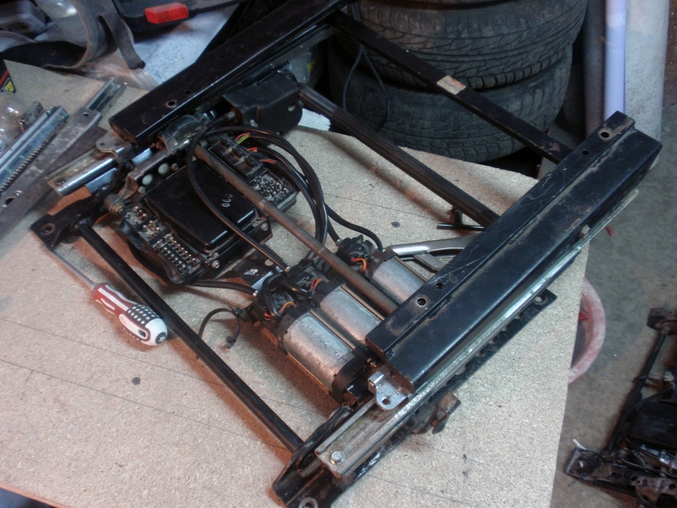

думаю дело в том, что сиденья идут отдельно и ставятся через адаптеры как на ручные, так и на электро салазки в разные авто
кнопка 5 для подключения к моторам на салазках, как то видел такие салазки рекаро, но их найти сложно
да и зачем, если салазки управляются с джостика на двери и плюсом имеют регулировку вверх/низ
Я правильно понял, что у Вас такие же сиденья? Тоесть вот эти белые разъемы — это штатные разъемы, не самодельные? По «пикулькам» плнял (допустим — это память на тех человек), а две кнопочки ещё выше — это что (одна допустим аналог зеленой кнопки запоминания,а вторая тогда для чего)?
У вас тоже вперед назад с двери регулируется,я правильно плнял?

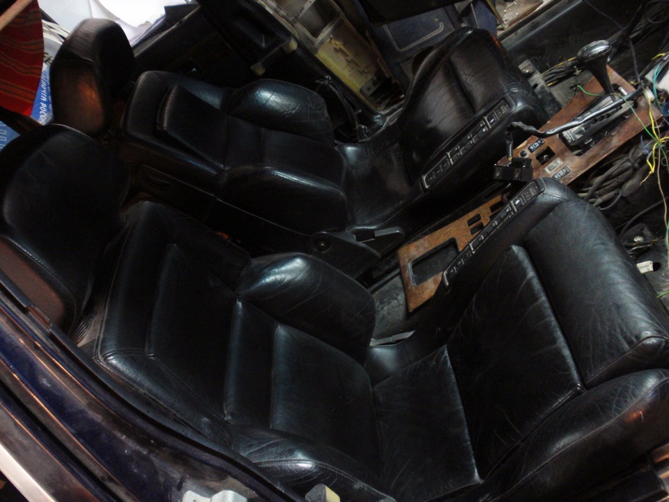

скорей всего "сброос" и "запомнить", т.к. надписи на кнопках "stop" "memo"
да, только в коже и тоже без "памяти", поэтому не могу точно написать о ней
да, стоят через адаптеры на стоковых салазках
