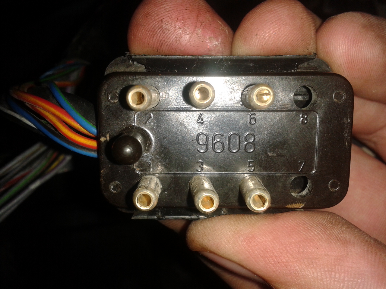

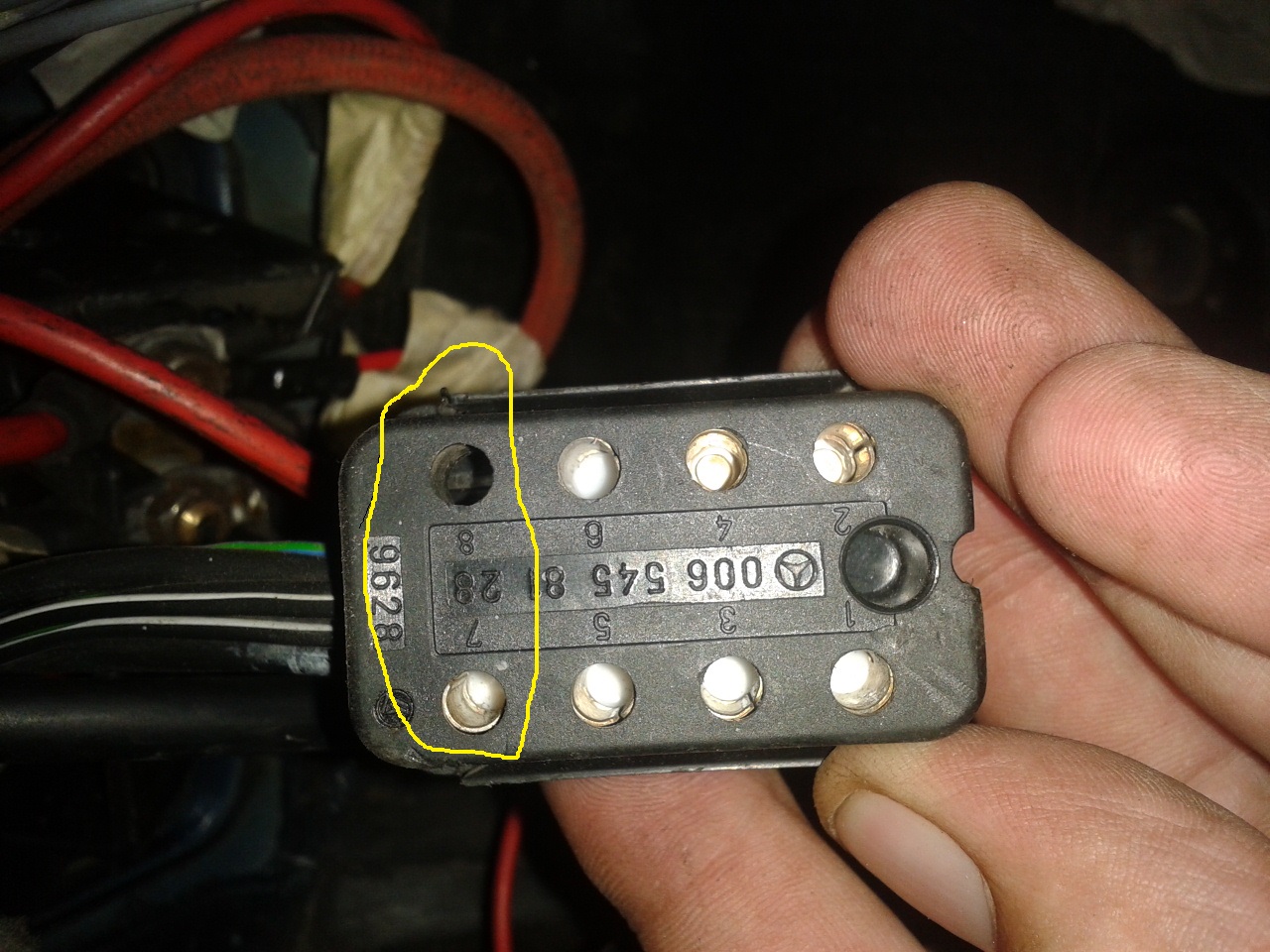

И еще при сборке проводки обнаружил в салоне один интересный разъем - "штирьков" на один меньше чем контактов в "дирочках" смотри фото. Это разъем идет на задние фонари
