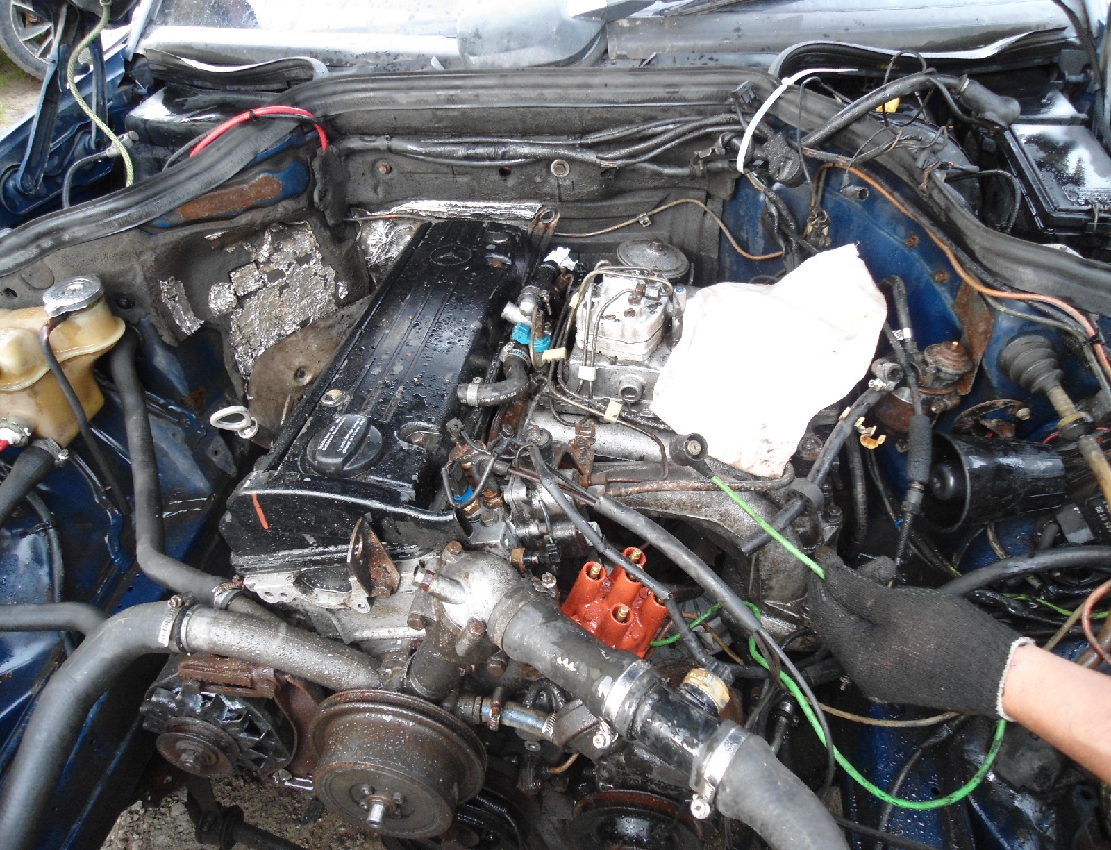

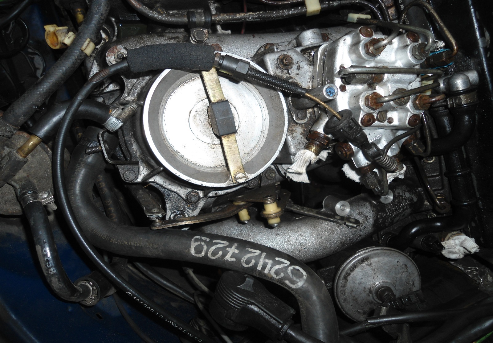

Добрый вечер, на мерседесе 200Е был двухлитровый карбюратор, сейчас 2,3 КЕ-Джетроник. Нет воздушного фильтра, подключения тросика к акселератору и не подключена электроника.

#2 ОФФЛАЙН   PampersW126
PampersW126
  • Cообщений: 3052
Отправлено 25 August 2014 - 20:10
Приветствую, тебе электро схему нужно?
Судя по провду в руке-наверное.
#4 ОФФЛАЙН   Аркадий 2011
Отправлено 25 August 2014 - 20:58
Человеку нужно проводка КЕ на 124. ну и мозги, реле бензонасоса и все, что нужно вместо карбюратора на Ке.

Отправлено 27 August 2014 - 06:09
Зачем человеку проводка на КЕ , если это не КЕ , а К-Джетроник ?
Там как бы должен идти подогрев на РУД 12В и подогрев на клапан добавочного воздуха 12В , всё . К-джету главное - дать давление на входе , остальное он сделает сам )
