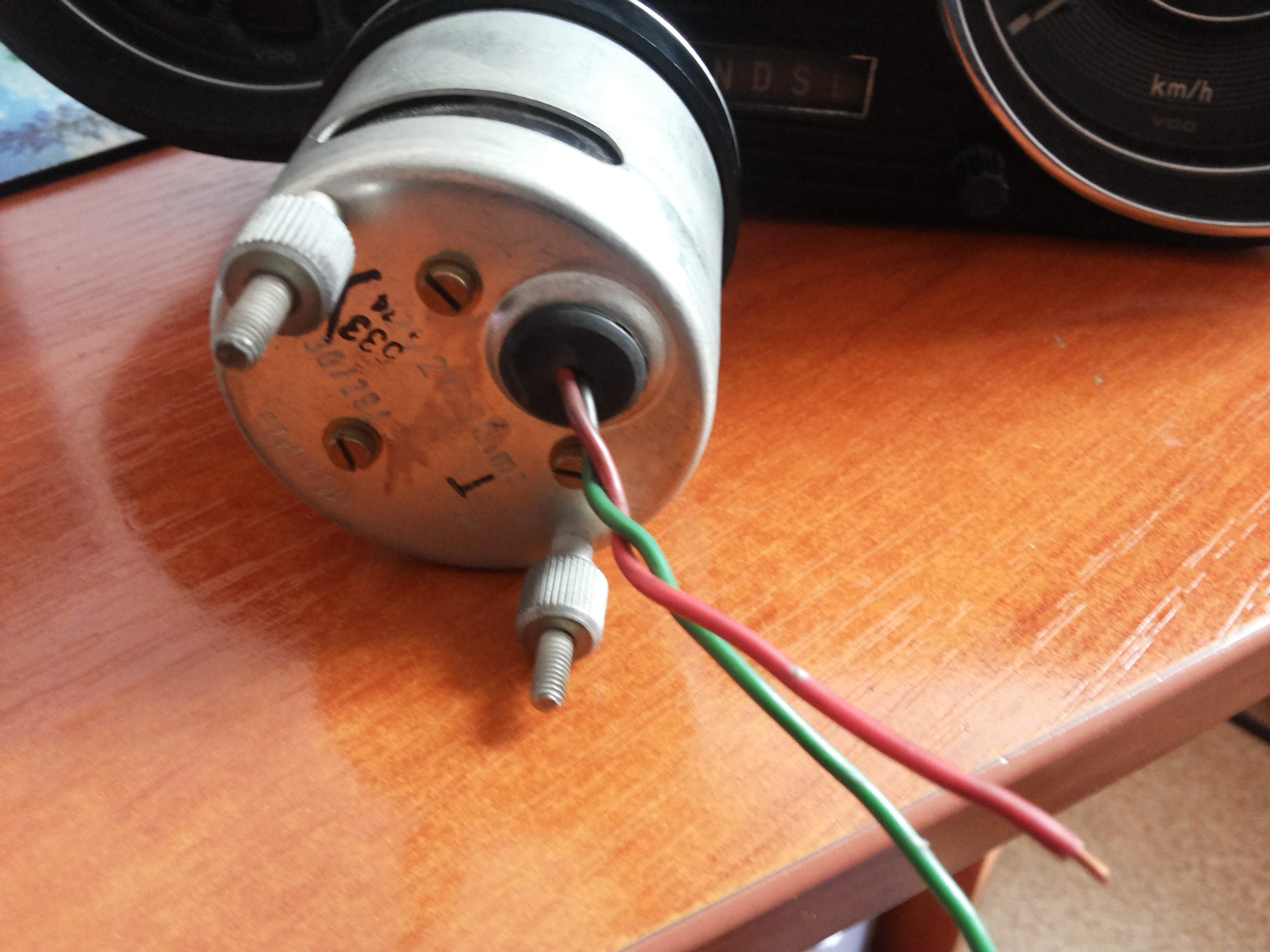

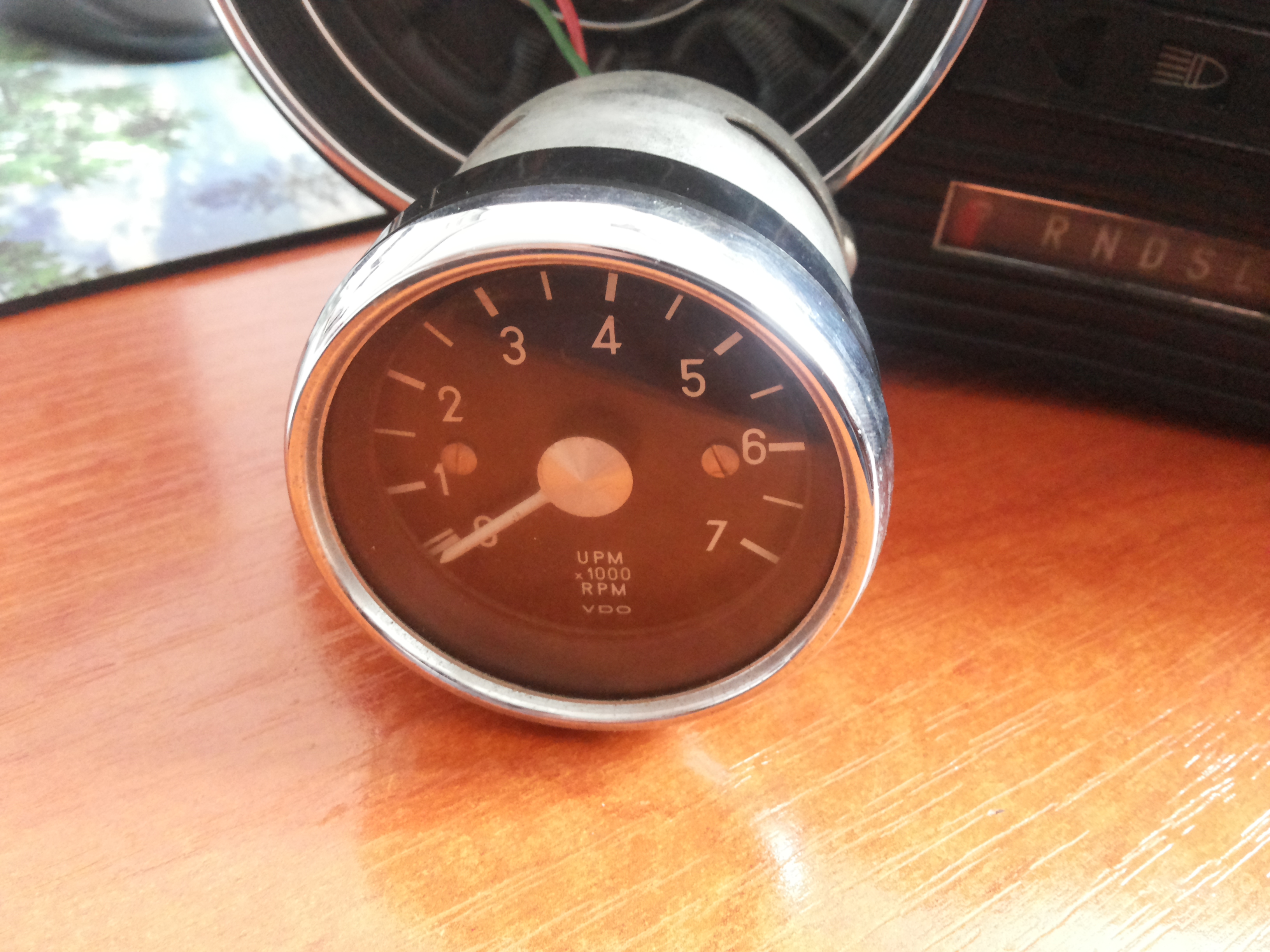

С последней поездки к бюргерам достался за недорого мегаредкий девайс,-тахо на бензинку 6 цилиндровую для W-109.Теперь озадачился как сию шелезяку подключить?из девайса выходят два провода,-зелёный и красный,и корпус я так понимаю-масса,а теперь бы понять,что с чем соединять?зажигание стандартное,контактное.По моему невеликому разумению,зелёный провод надо кинуть на прерыватель,может у кого другое мнение?

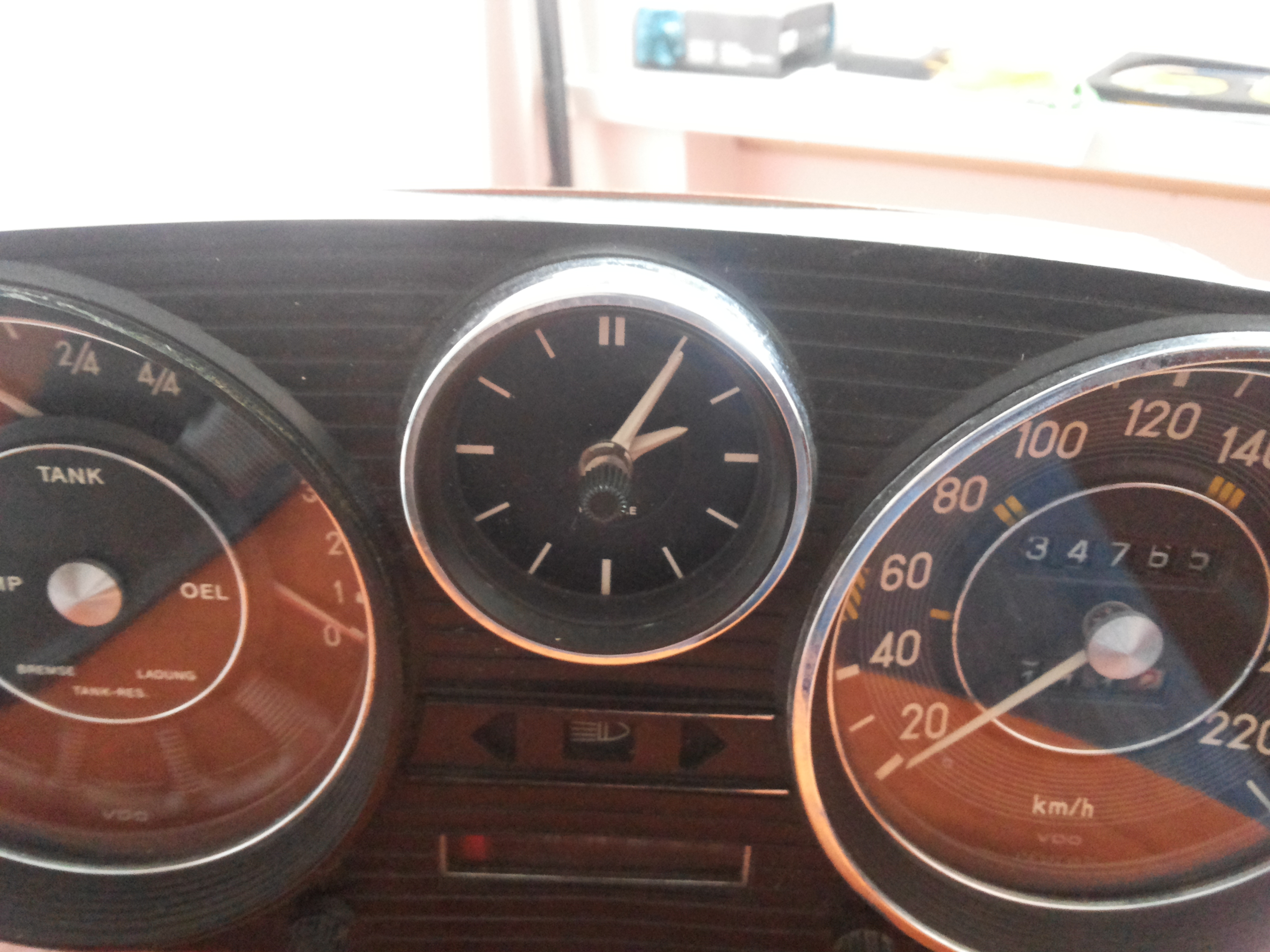

Вот фоты девайса,а вот приборка куда надо вставить,и что?это поможет?Больше склоняюсь надо искать с транзисторного зажигания вывод "TD",должен же где то быть!раз сия схема присутствует,или заменить ВВ катушку с блоком зажигания на другой комплект,где у блока зажигания есть выход"TD",да и как мне помнится по 116,там выход "TD" был тоже проводом зелёного цвета.

Тахометр и был только на моделях с TSZ-зажиганием.

спасибо за ответ!но в моём случае на блоке транзисторного зажигания нет выхода "TD",по аналогии с 116 подумал что надо переставить другое зажигание,имеющее выход "TD",Ваш совет меня в этом убедил,спасибо!

красный это плюс питания тахо,зелёный кину на выход "TD" TSZ,а масса тахо на панель приборки и прикрутится винтами.Для работы как раз и надо три провода,масса -,красный +,зелёный-TD,всё.
