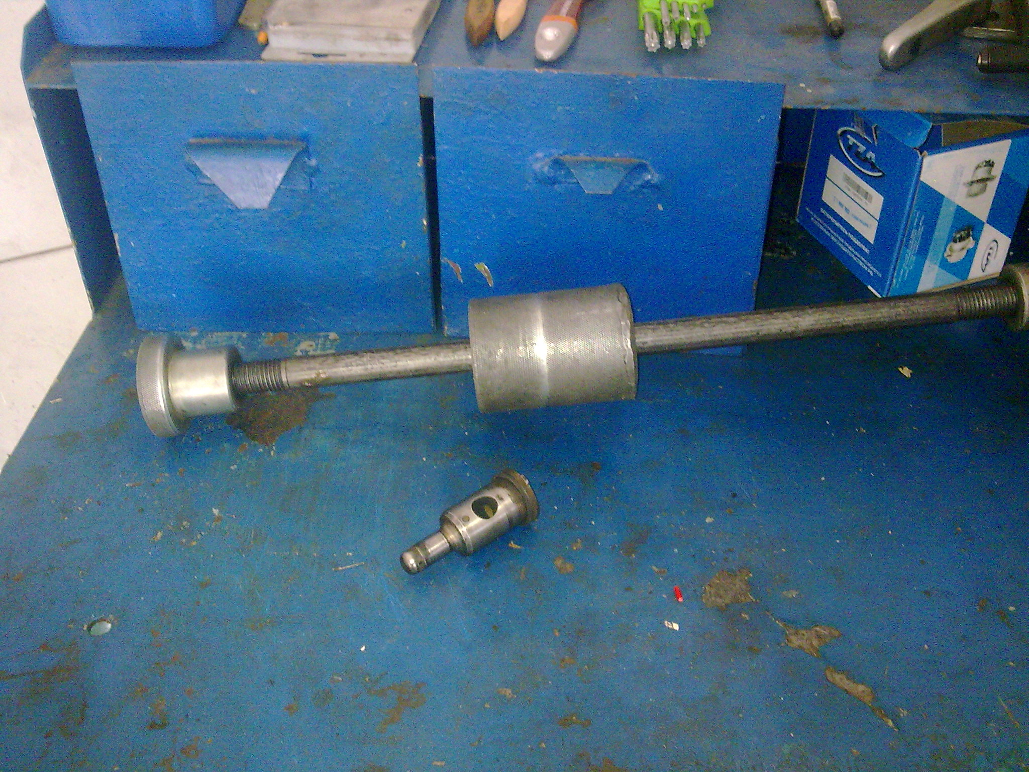

Отправлено 02 September 2014 - 10:11
Вес ударной части обратного молотка какой? Меньше 5кг не молоток для таких целей... Длина разгона тоже хорошей должна быть
Вот, чем я бил. Это форкамера с родной головки для масштаба. Просто, боюсь повредить камеры.

#12 ОФФЛАЙН   Podmarev
Podmarev
  • Cообщений: 2438
  • Город:Нижний Новгород
    w201
Отправлено 02 September 2014 - 10:24
Ну вроде молот хороший... Если бы гбц была бы на моторе то наверно легче бы было...

Отправлено 02 September 2014 - 21:25
Не бойся, не повредишь. Молоток достойный.
Как правильно говорит DOS_Executor, здорововски помогает нагрев головы. В гаражных условиях сложно осуществимо, ибо нужно нагревать всю голову. У него получилось её прокалить на солнце, на заводе кипятим в ванне с маслом до 100-120 градусов. Горелкой пользоваться не предлагаю - прогреть долго и сложно, плюс может повести голову.

Отправлено 21 September 2014 - 18:18
Скажите параметры резьбы в форкамере, дабы изготовить ввёртыш.
по-моему 22 шаг 1. Перерезал внутри резьбу на 12 вместо сорванной на 10. Но весь фокус оказался в том, что камеры вылетели за 5 секунд, когда вворачиваемый болт на 12 приварил непосредственно к съемнику без всяких переходных пластин и прочего бреда. Просто не хотелось портить чужой съемник и мучился несколько дней. потом всё надоело, приварил болт, снял за 5-7 минут все камеры, отрезал болгаркой болт, поправил резьбу на съемнике, вернул с благодарностью. Как оказалось, снимал не зря, одна камера была погнута оторвавшимся днищем поршня.
