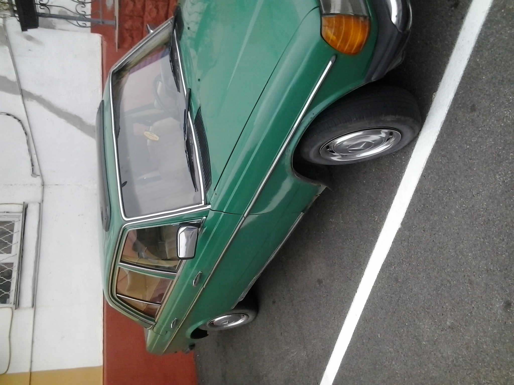

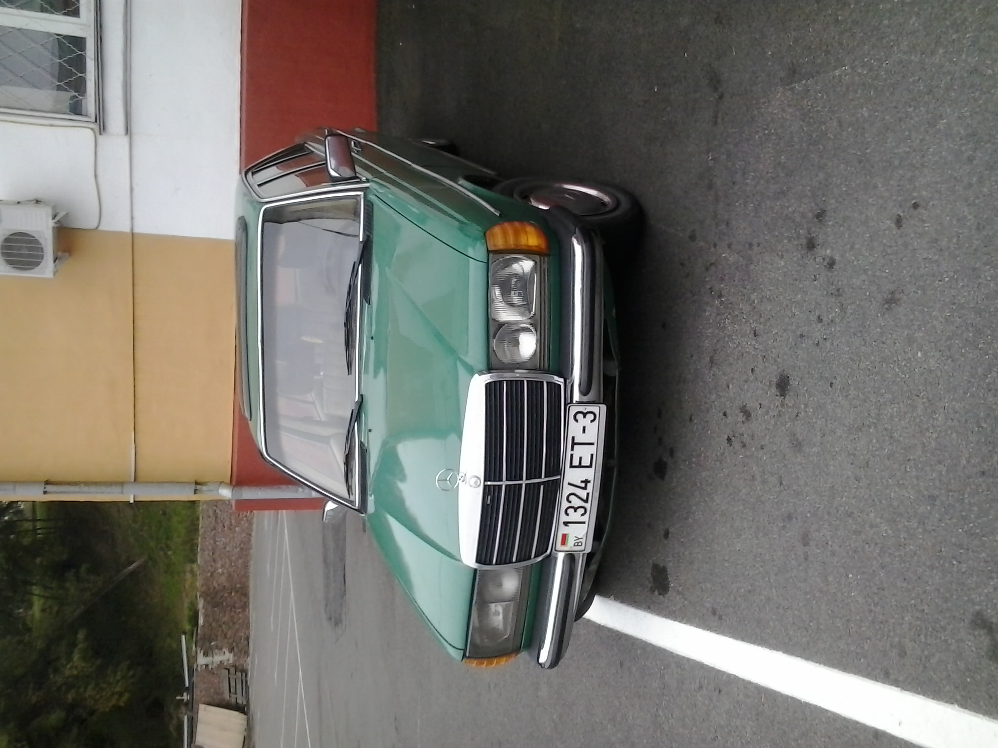

#9 ОФФЛАЙН   Аркадий 2011
Отправлено 09 September 2014 - 20:06
Спасибо всем за советы. Еще мне сказали, что дизель не любит малых холостых оборотов, но так же говорят, что этот двигатель не любит и тогда, когда выжимаешь из него последнее. Как мне регулировать холостые, на каком уровне их оставлять? Я завожу его утром на максимальных холостых, а когда температура поднимется где-то до 40, то начинаю движение, потом холостые обороты скидываю, чтоб давление масла было около 2. А то на максимальных показывает 3, а на минимальных где-то 1 или чуть больше (при движении показывает давление постоянно3). Я правильно все делаю? Или не стоит заморачиваться с этими оборотами? Как ехать на горку, в натяг или лучше переключиться на пониженную и поддать газку? zzzz_confused.gif
Вы гараж то отоприте!(с)
Машину покажь! :biggrin:
#10 ОФФЛАЙН   8331122
8331122
  • Cообщений: 43
  • Город:Республика Беларусь
Отправлено 10 September 2014 - 09:18
Республика Беларусь
