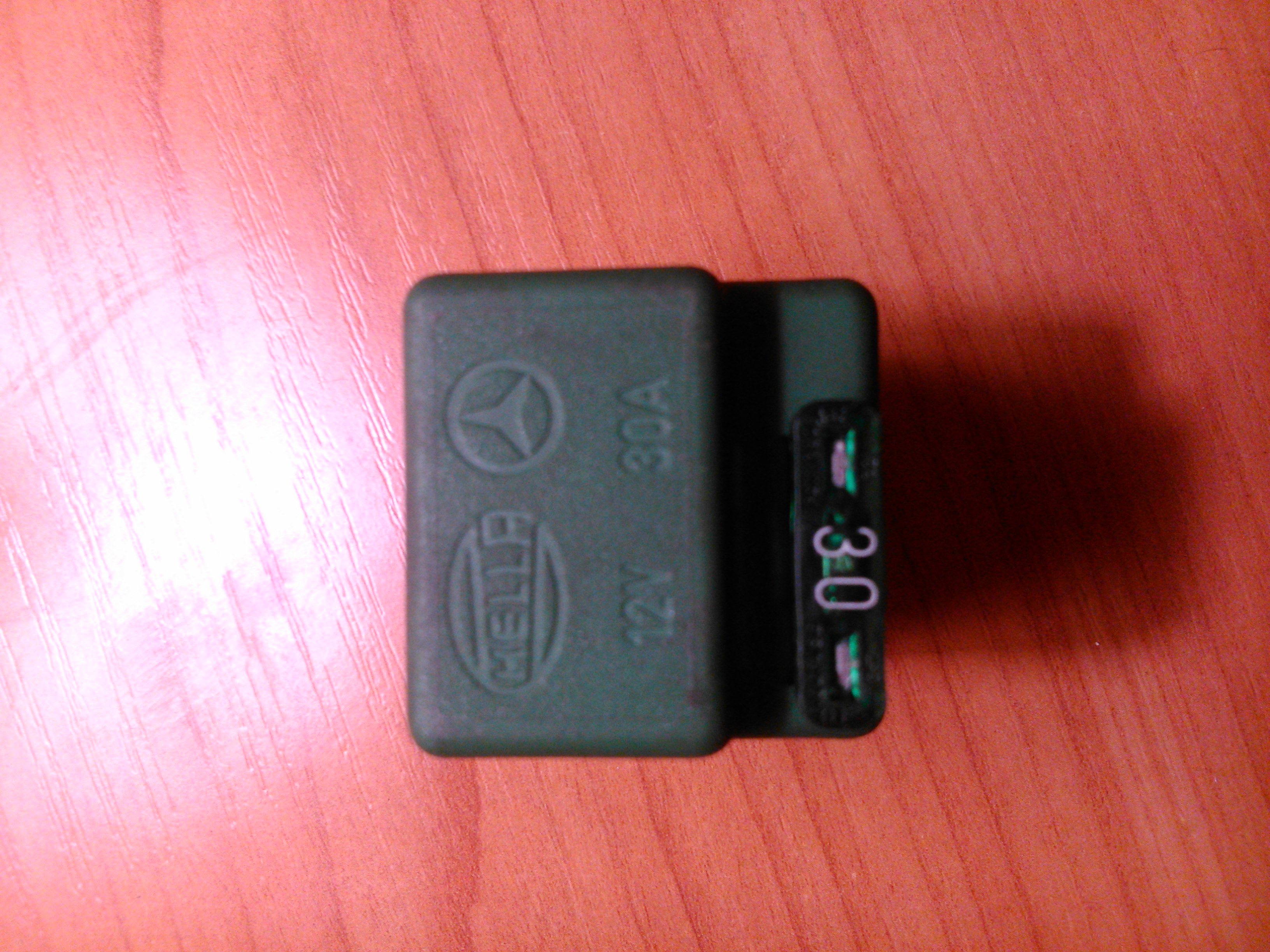

Ситуация такая: Как то я ездил по делам, сел в машину повернул ключ и не услышал характерный шум бензонасоса, машина не завелась. Пришел домой залез в инет перечитав все форумы пошел делать :) Проверил напряжение в гнездах реле, перемкнул 30 и 87 гнездо бензонасос работал ( дело не в нем я так понял раз зажжужал ). Разобрал реле видимых повреждений нет, предохранитель цел. Чуть пошевеля релюху или провода машина завелась. Я обрадовался думал все заработало. Собрав все назад сел и опять не работает. В итоге заказал новое реле думаю дело в нем наверное (будет идти 6-7 дней). Подскажите пожалуйста может что то еще можно проверить? или я что то не так сделал? Может стоит еще проверить контакты на самом бензонасосе?
вот фото реле

Вскрывай снова, пропаивай платку реле. Все места пайки, контакты исполнительного реле и выводы платы реле особенно.
И посмотри, не обгорел ли замыкающий контакт реле.
вот фото реле
Выражу своё скромное мнение: реле бензонасоса должно быть в идеале, паять и вообще колхозить его не стоит. Та же фигня с реле защиты от перенапряжения. Эти две вещи должны быть исправны всегда. Решил проблему незапуска своего мерина именно так.

Ждал реле бензонасоса 2 недели из Германии. И вот я наконец-то приехал домой поставил реле.Машина не завелась :-( Начал копаться в проводке. В итоге оказался окисленный провод + на бензонасос. Заменил его. Все равно никаких изменений. Психанул поехал купил сам бензонасос за 2 рубля. Поставил бензонасос и АЛИЛУЯ. Завелся. В итоге оказался бензонасос.
