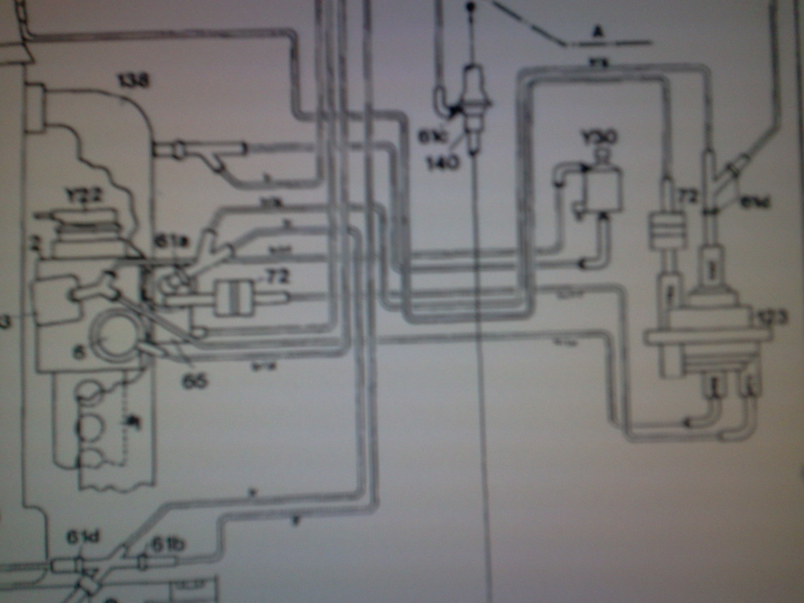

Добрый день.
Начало истории: делали капремонт двигателя и реставрацию турбины.
После чего появились удары при переключении передач. Поменял вакуумный насос - все стало хорошо, но:
что первые мастера(делали капремонт), что вторые(меняли вакуумный насос) не знали как правильно подключать все вакуумные трубки.
Из-за этого появились "лишние" трубки которые неизвестно куда подключать.
Также после ремонта есть сомнения что турбина не работает как нужно - под горку едет слабо. И нету динамики когда даешь в полик, хотя замерял расход - норма, за городом - 6,2л на 100км
У кого есть нормальная схема или фотки аналогичного автомобиля?
Спасибо за помощь.

лови
вот еще может тоже пригодится?
Сообщение отредактировал ЖИРИНОВСКИЙ: 05 September 2014 - 21:14
#7
Отправлено 06 September 2014 - 00:00

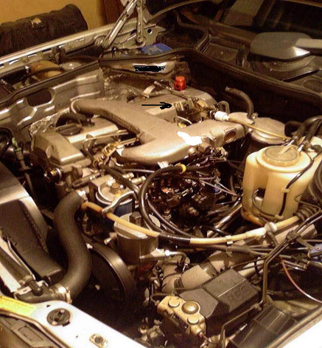

Ну воющем смотри либо от Жириновского схему, если не понятно дам свои фото у нас аналогичный мотор

посмотрел твои фото что то там намучено не так как у меня на авто 90г,одна единственная трубка стоящая вверху на ТНВД связаная с турбиной и все ,параметрв работы ДВС такой: до сотни 10,5сек с кикдауном до 4600об,без кика до4200 и перключение на следующую передачу максималка на фото как и сам ДВСС вакуумом разобрались. Проблема скорее всего где-то в електронике. Т.к. что-то притупливает мотор, стоит система АСД и при скорости более 90км в час горит желтый треугольник.. Пока не знаю связаны эти вещи друг с другом или нет.. буду разбираться.

доброго времени суток всем. парни у меня такой же мотор вот только вакуумных трубок практически нет, прежний хозяин не оставил, может ли кто более подробное фото выложить или скинуть на ilya-50@mail.ru более всего интересует к чему подключается вакуумная трубка от турбины, и вакуумная трубка от ТНВД.Заранее благодарен.
#14
Отправлено 27 September 2014 - 11:41
Посмотри может тут естьдоброго времени суток всем. парни у меня такой же мотор вот только вакуумных трубок практически нет, прежний хозяин не оставил, может ли кто более подробное фото выложить или скинуть на ilya-50@mail.ru более всего интересует к чему подключается вакуумная трубка от турбины, и вакуумная трубка от ТНВД.Заранее благодарен.
