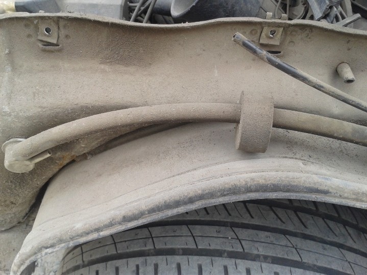

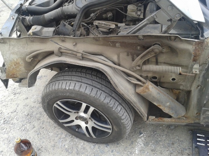

ПОд крылом помоему чего то не хватает от абсорбера. А чего именно?

да не хвататет ), есть вопрос тоже по ниму как вместо него ставиться фильтр бензиновый?

да вроде все на месте

Все на месте?..то есть трубка вот так и торчит да? Ничего в конце не должно быть просто в воздух уходит получается?

если про комплект. то все на месте, если про подключение, то маленькая трубка идет через клапан на вакум

хорошо, если мне сейчас абсорбер менять, что сделать нужно чтоб он работал? Или проверить

Эта трубка идет на клапан МОТ ,он должен у вас присутствовать,ну атак я снимал адсорбер просушил на печке,потряс,уголь там присутствует продул,ничего не забито,ну и поставил назад,но лучше конечно новый поставить,попелуцу то уж больше 20годков будет.

То есть просто дотянуть трубку до клапана нужно да. Я так понял сейчас он не работает у меня да?
да.
