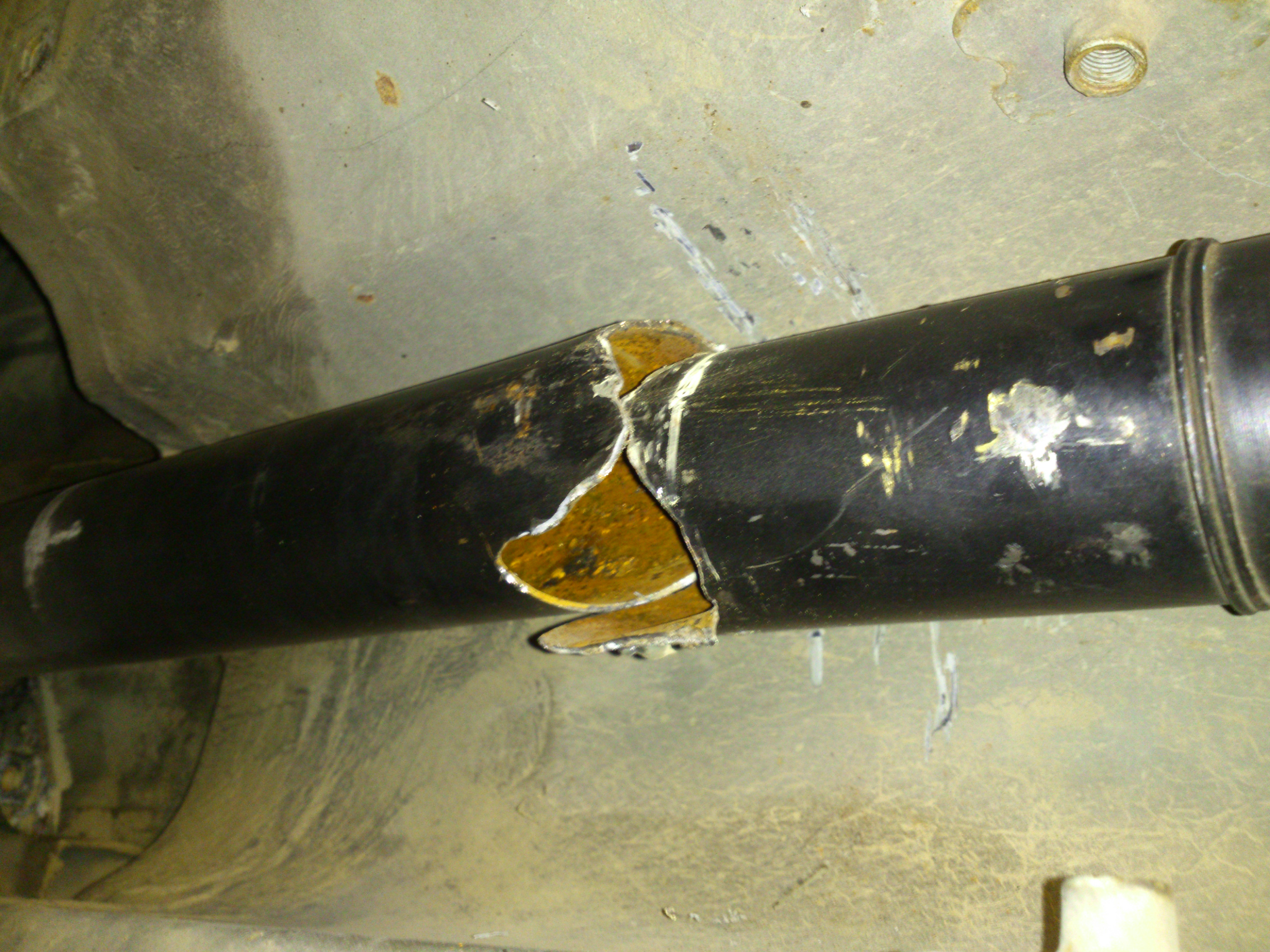

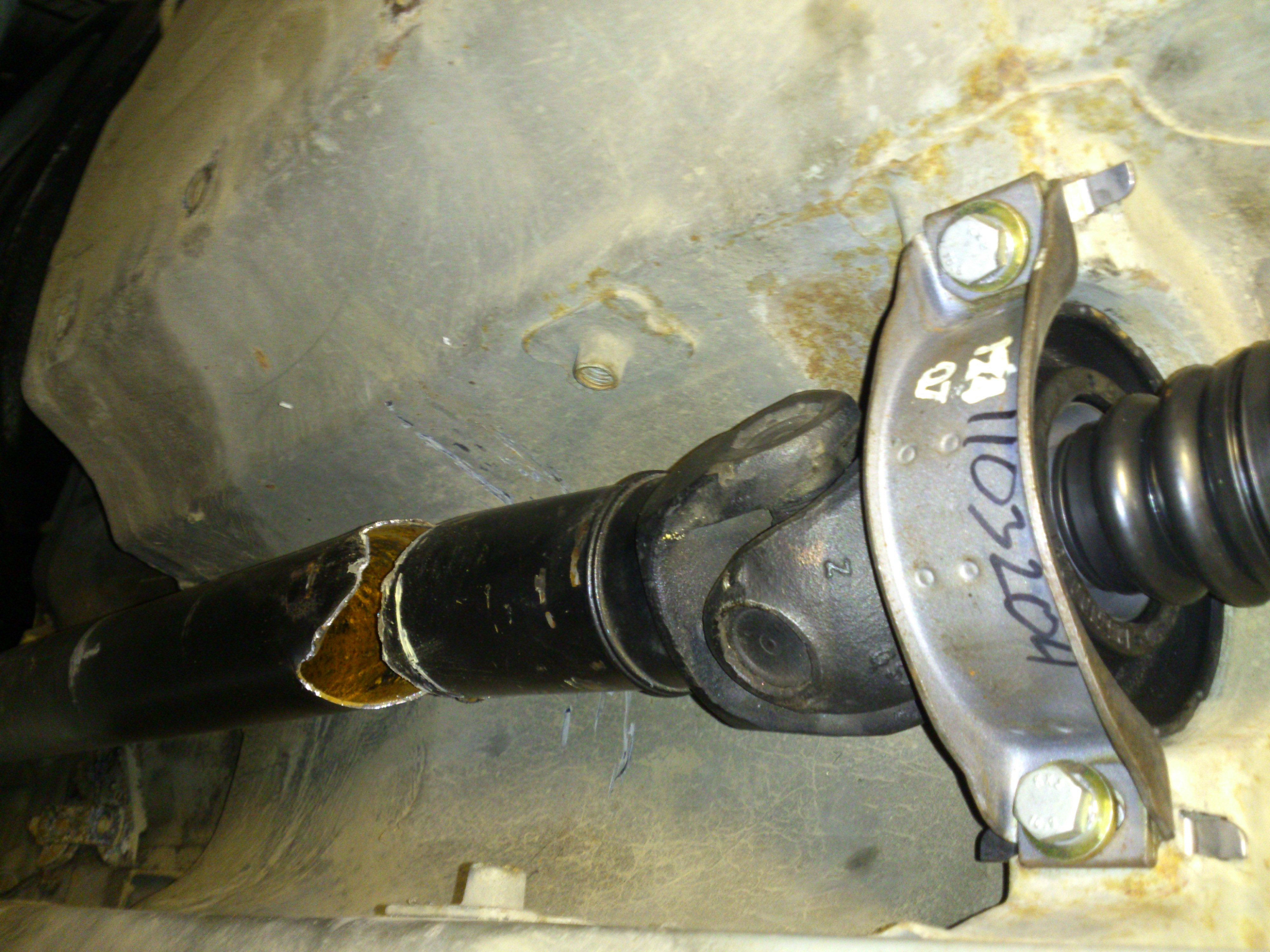

Короче все видно на фото. Это просто ппц. :moderator: :moderator: Народ, объясните мне — почему так произошло?! Ну не 1000 же сил у меня! Че за нафиг?! Хорошо хоть не на ходу. Я заезжаю во двор, включаю драйв, слышу такой треск и скрип, ну думаю задние пружины скрипят, так как чуть тачка присела когда включил D, даю газку почуть, и бах! такие удары сразу. Надеюсь коробке ничего не будет от этого. Порвало часть которая от подвесного к редуктору заднему идет. До этого нормально ездил, только как уже домой подъезжал, слышал небольшой треск, когда драйв или заднюю включал.

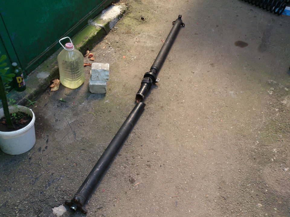

Снял...

Сгнил,неоригинал,не от той модели,надпилили благодетели)))
Зы.Признавайся кому насолил?

Да никому не солил))) Кардан оригинал.. Может просто где вмятина была?

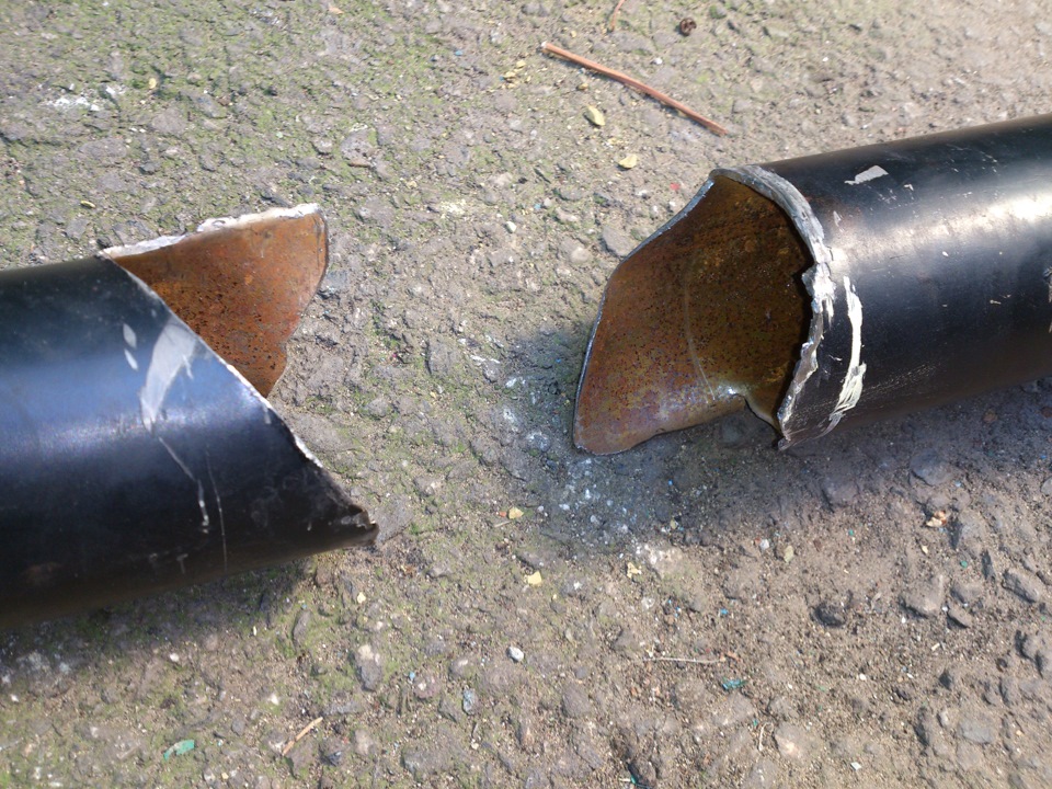

да просто усталость металла,внутри не ржавый,пилить его никто не пилил,это полосы от разорванного кардана.

1. возможно. что при доставке всех девайсов из Япии, сделали небольшую вмятинку, ну к примеру упало все из рук на кирпич , в рез-те чего появилась вмятинка. которую профилонили при установке.
2. Далее вмятинка пошла по наростающей, что привело к скручиванию.
В усталось металла не поверю.

Я тоже думаю вмятина. По другому - просто так его не могло порвать..

продолный отрыв явно отрыв,но точ то наискосок явноже следы зубцов видно. и на первойже фото ржа поверху! значит щель уже давно была

Сомневаюсь, что от вмятины(если не со сквозным отверстием) может порвать кардан.

У меня так было на заднем рычаге 123, была вмятина при покупке не значительная, года через два залез почистил, вижу трещины по нескольким направлениям от вмятины. Поменял естественно.

редуктор не вклиненый ?

вы вспомните. ЧТО ТАКОЕ ПОСТОЯННЫЕ, ЗНАКОПЕРЕМЕННЫЕ НАГРУЗКИ НА ТРУБУ ПРИ СКРУЧИВАНИИ...
конкретная усталость металла...

Редуктор нормальный, крутится, никаких шумов, да и прошел он не много.

Сам подшипник оригинал. Резинка лемфердер. Я на машине на месте резину не крутил, иногда ускорялся газ в пол, но ничего такого сверхъестественного не делал...

Миш, ну с нагрузками при моторе 5.6, я тебя уверяю, там всё хорошо... и эти нагрузки на этот кардан в течении тридцати лет. ничего удивительного. любой малейший дефект, не важно, заводской или приобретённый, мог спровоцировать это.
ПЫСЫ! я такое несколько раз встречал. сломанным приводом сейчас никого не удивишь. а лет десять назад это было в диковинку... так же и карданы начнут сейчас рассыпаться. на 210-й карданы уже очень хорошо продаются...
ПЫПЫСЫ! а например на 123-м привода почему то не ломаются, хотя по диаметру палки одинаковые...
