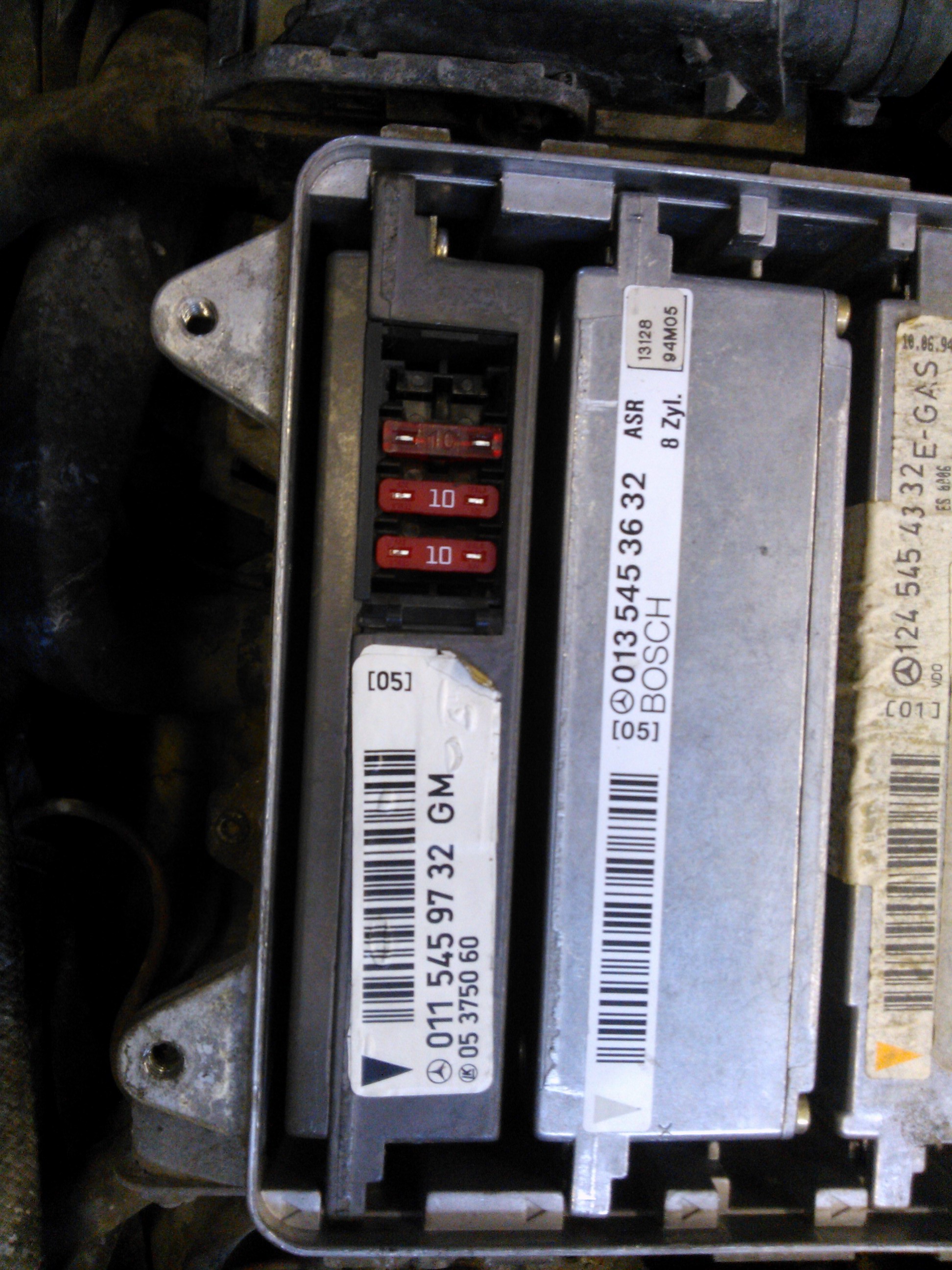

Реле перегрузки в кабане есть ? Предохранитель там не вышибло ? :) :redface:
Оно как раз и отвечает за питание мозгов авто.

нет реле , там блок питания для мозгов , крайний в коробке, в нем три преда их стоит проверить

Проверил и действительно был один сгоревший, поменял. Завожу вроде все заработало, как только поехал сразу все загорелась по новой

Какой стоял предохранитель, и какой поставил ?

10 стоял, и такоже поставил, там на стеклышке написано,что все 4 преда на 10ампер

Это правильно. Меньше ставить - глупо, больше - категорически нельзя.
Попробуй заменить предохранитель еще раз. Только на нормальный, фирменный предохранитель. Подделок предохранителей дофига. :smile: :(

у меня горит самый 1 предохранитель сразу после включения зажигания, нет ли у кого электро схемы с этим блоком.
