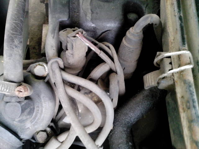

Сегодня ездил к электрику. Тот целый день разбирался. Я ему показал 3-х контактный датчик(на фото слева).
В итоге к концу дня он сказал что не этот датчик включает муфту. Сказал что ее включает одноконтактный, который вкручен в помпу. Но так до конца и не разобрался. Отложили на следующий раз.
У меня большие сомнения по поводу этого датчика.

Датчик на помпе отвечает за работу подогрева впускного коллектора, тройной за вкл эл муфты и показания температуры на приборке.
короче,был у меня такой же датчик на 3 контакта. Именно он отвечает за включение электромуфты. Электрика вашего к машине не пускайте,он видемо не знает ни хрена. Когда мой датчик начал козлить,я такой же не нашел. Решение простое покупаете 2 датчика и все,те один 2 контактный на муфту,второй 1 контактный(по моему за температуру на приборке отвечает). Лучше купить оригинал,до конца жизни хватит. Если муфта напрямую притягивает,значит либо датчик(который 2 контактный),либо проводка.
Если я правильно понял, то схема такая:
При включенном зажигании через предохранитель подается "+" на один из контактов замыкающего датчика.
При 95-100гр контакты датчика замыкаются и "+" подается на контакт муфты.
Масса на муфте постоянная.
Только не могу понять почему при замыкании контактов датчика вручную на муфту не подается "+".
Вообще "+"-ой провод на нее идет от провода, торчащего из под воздухана. Соединяются они через фишку.
При замыкании контактов датчика "+" на проводе из под воздухана не появляется.
Может колхоз какой?
Кстати датчик такой у меня уже есть новый.

Один провод с муфты идет напрямую к массе, осталось проследить куда уходит второй провод с муфты , тестер в помощь,хотя там и визуально можно понять , должон идти на один из контактов двойной фишки,на другом контакте должен быть плюс , с 7 преда, если не ошибаюсь, если колхоз то исправлять.
По ходу колхоз. А я хожу вокруг него и голову ломаю.
