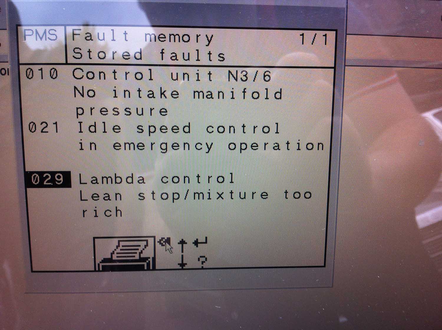

Добрый день, появилась проблема, при нажатии на педаль газа обороты держутся примерно 2 тыс и не падают, иногда даже растут немного. Пробовал в этот момент снимать трубку с PMS тут же падают.
Проводку перебирали пол года назад, когда все работало исправно. Комп показал следующие ошибки (фото ниже), после очистки ошибок не было.

это сохраненные ошибки, надо сомтреть еще и актуальные (при работе мотора).
1. напрягает 010 - блок не видит МАПа который в нем самом и находится, это пахнет ремонтом ПМСки
2. 021 - профилактика мотора дросселя если сопротивление его более 10 Ом, ревизия и если нужно замена проводки (Может всей, может только заслонки)
3. ошибка по смеси не типична для ПМС но скорее всего вызвана именно тем что ты снимал вакуум с ПМС и он начал дико богатить....
ну а по теме оборотов - если в момент глюка не было ошибки 021 в актуале, то нужно смотерить сигнал ХХ (микрик на дросселе. который говорит о том что педаль газа отпущена)... возможно тяги\трос клинят, натянут и не дает дросселю закруться как надо
