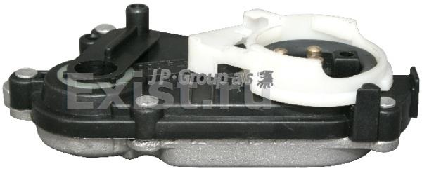

датчик на коробке стоит, который разрешает работу стартера только на N либо на P, его и нужно смотреть проверять

На коробке стоит вот такая штука проверь её для начала. Скорее всего она, прогорели контакты или окислились.Доброго времени суток!

Ребята, спасибо за оперативность! Вопрос: как называется эта штука?На коробке стоит вот такая штука проверь её для начала. Скорее всего она, прогорели контакты или окислились.

ВЫКЛЮЧАТЕЛЬРебята, спасибо за оперативность! Вопрос: как называется эта штука?
ПЕРЕКЛЮЧАТЕЛЬ БЛОКИРОВКИ ПУСКА ДВИГАТЕЛЯ И ФОНАРЕЙ ЗАДНЕГО ХОДА так указанно в каталоге.

Датчик положения селектора акпп, на Exist такое название.

если можно артикул, пожалуйстаДатчик положения селектора акпп, на Exist такое название.

все нашел, всем спасибо!
