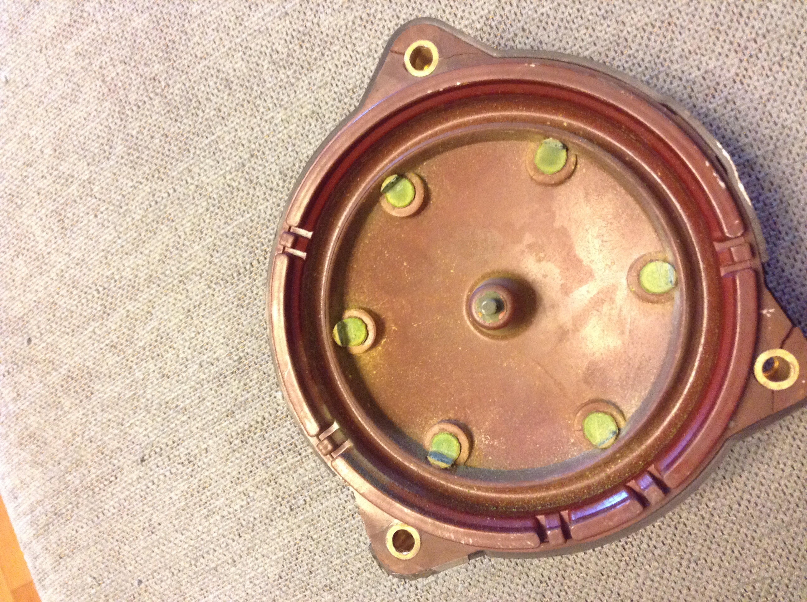

#5 ОФФЛАЙН   Фрунзе
Фрунзе
  • Cообщений: 269
  • Город:Кыргызстан, г.Бишкек
    c124 300ce-24
Отправлено 10 September 2014 - 05:05
если всё плохо и давно плохо в распределителе, то это была высокая нагрузка на катушку и как следствие на комутатор.
начни с поиска кривой сигналки. наверняка умельцы побывали в авто.
первый шаг - нах весь колхоз и всё не штатное электрооборудование, включая китайские балалайки. далее по результатам.
99% всех отказов этих моторов кроются в двух причинах
1. колхозные криво установленные сигналки и
2. нерадивые хозяева. которые считают, что машину обслуживать и ухаживать за ней, не стоит...
Сигналка установлена так, что ничего не блокирует, скорее я нерадивый хозяин.
Прилагаю фото, что было в распределителе, крышку менял 2 года назад.
Хорошо бы это была катушка, а не коммутатор, устану искать.

#6 ОФФЛАЙН   koster_05
koster_05
  • Cообщений: 1441
    +7(926)342-87-39
Отправлено 10 September 2014 - 08:40
А куда его подключить?
Тестером можно посмотреть?
Да тупо вместо катушки лампочку подкинуть и посмотреть моргает или нет при вращении страртера. Вот если не моргает, а импульсы с датчика коленвала приходят то смотреть питание на коммутатор.

#8 ОФФЛАЙН   koster_05
koster_05
  • Cообщений: 1441
    +7(926)342-87-39
Отправлено 11 September 2014 - 11:33
При подключении диода нужно соблюдать полярность, попробуйте его переполюсовать. Да и если моргать не будет, не факт что коммутатор сдох. Удедись по схеме что все массы и плюсы приходят к нему (важно!), только после этого приговаривайте замену коммутатора.

#9 ОФФЛАЙН   Фрунзе
Фрунзе
  • Cообщений: 269
    c124 300ce-24
Отправлено 13 September 2014 - 09:44
все-таки оказался коммутатор, подключили поверх моего второй от 103-го , все отлично работает)
