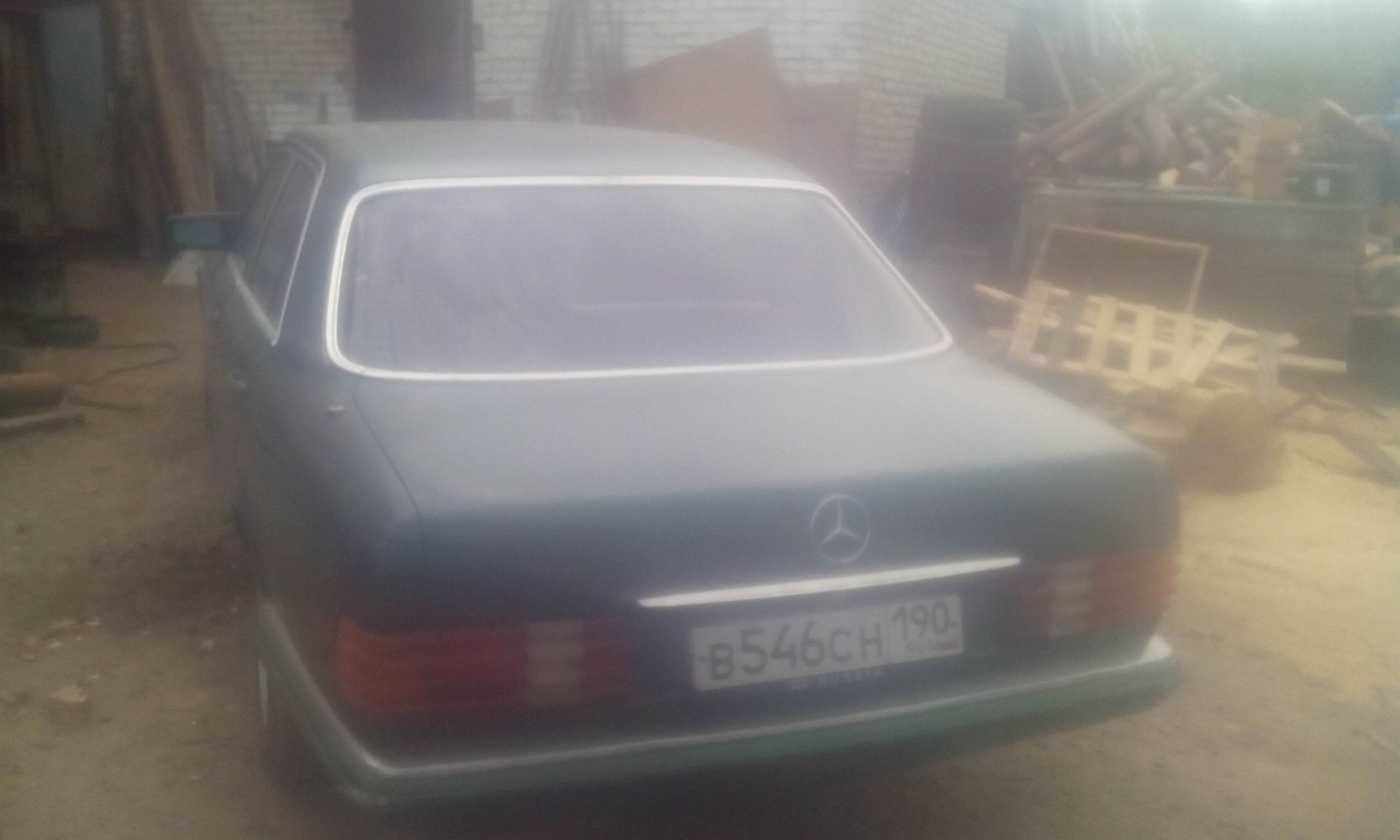

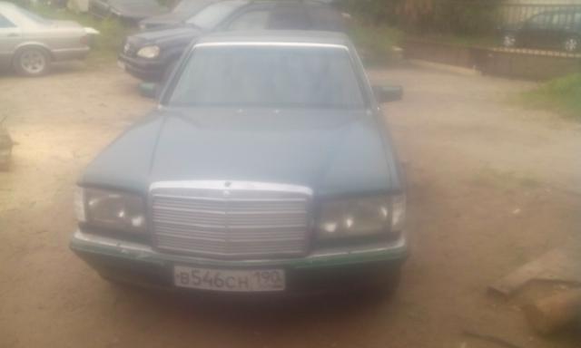

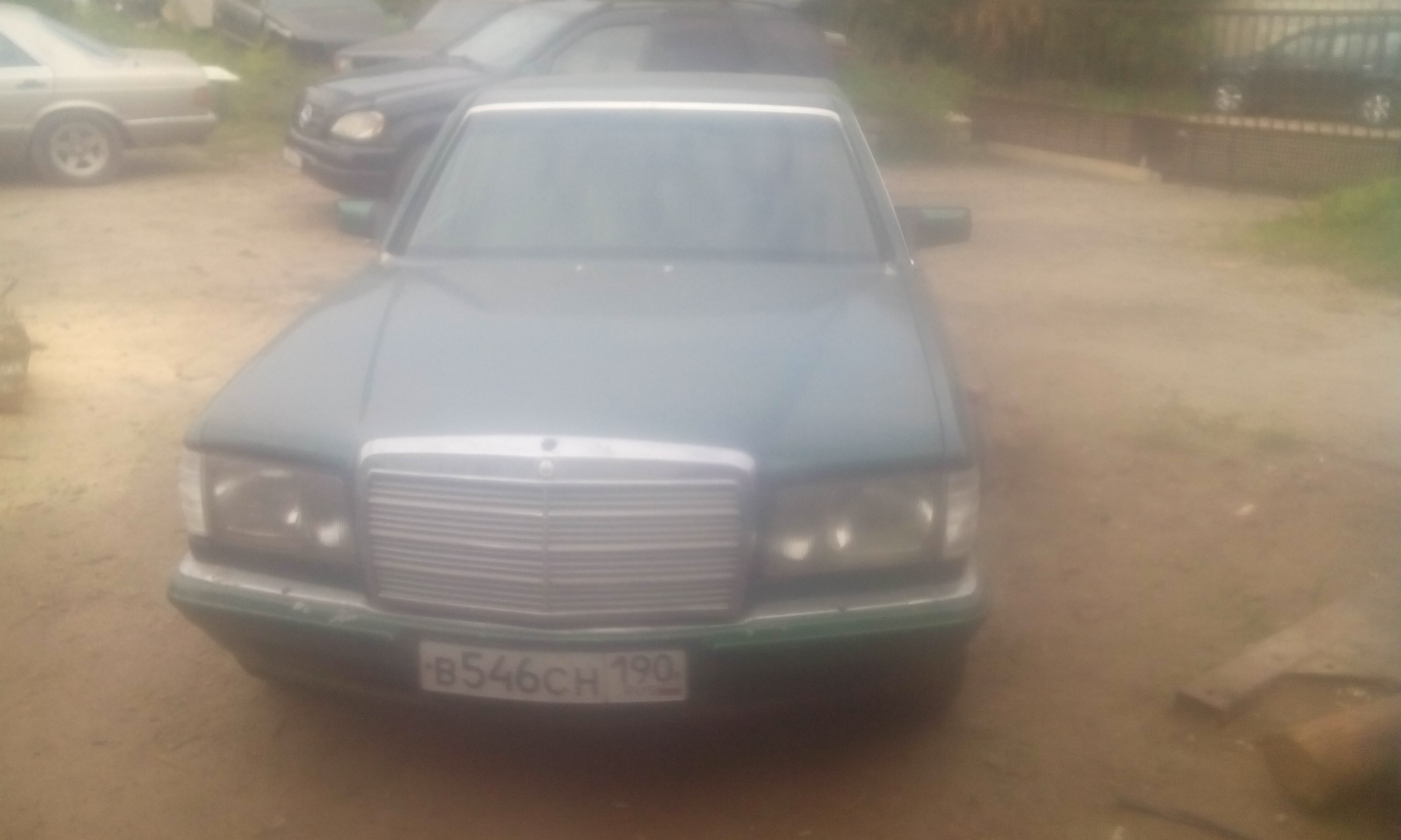

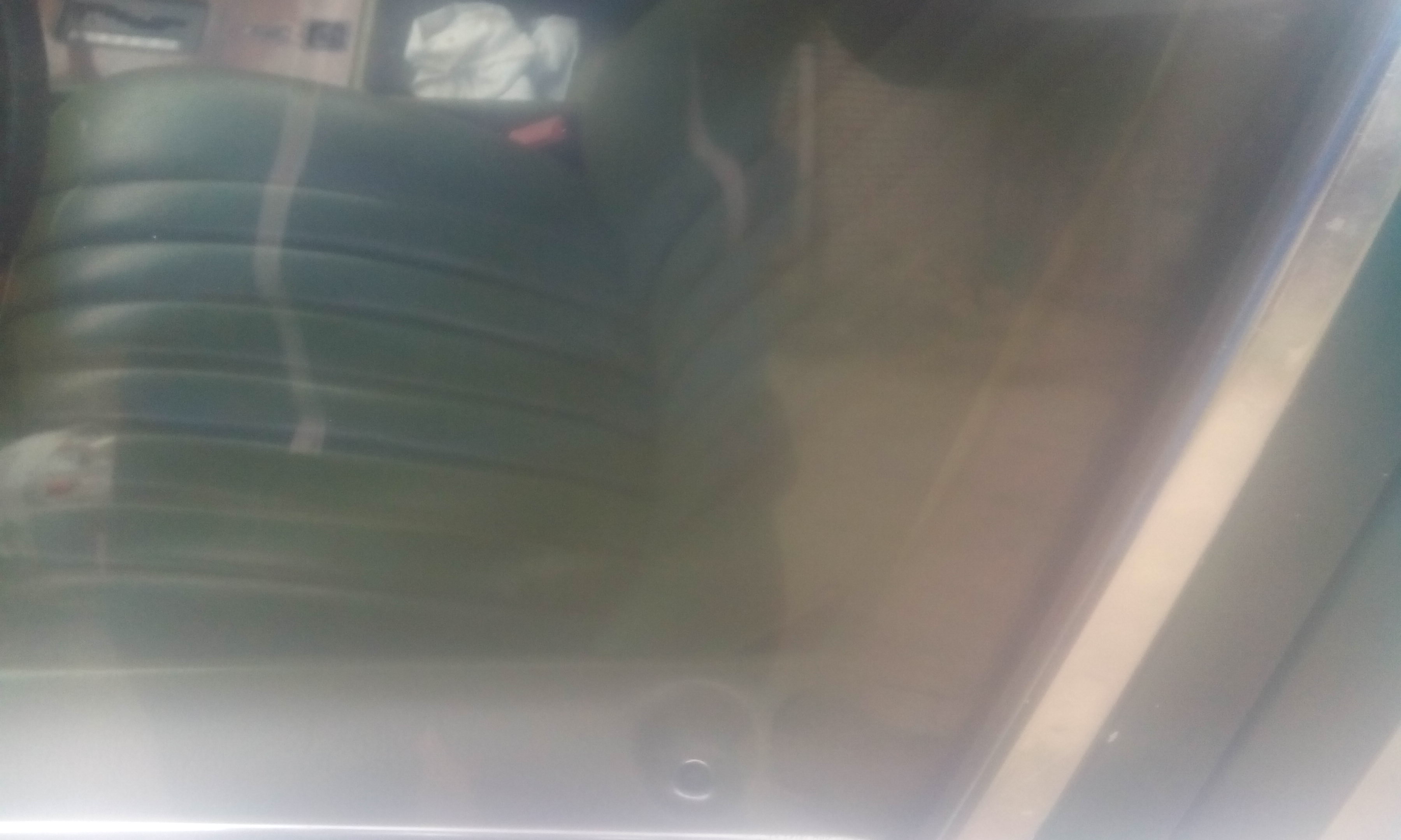

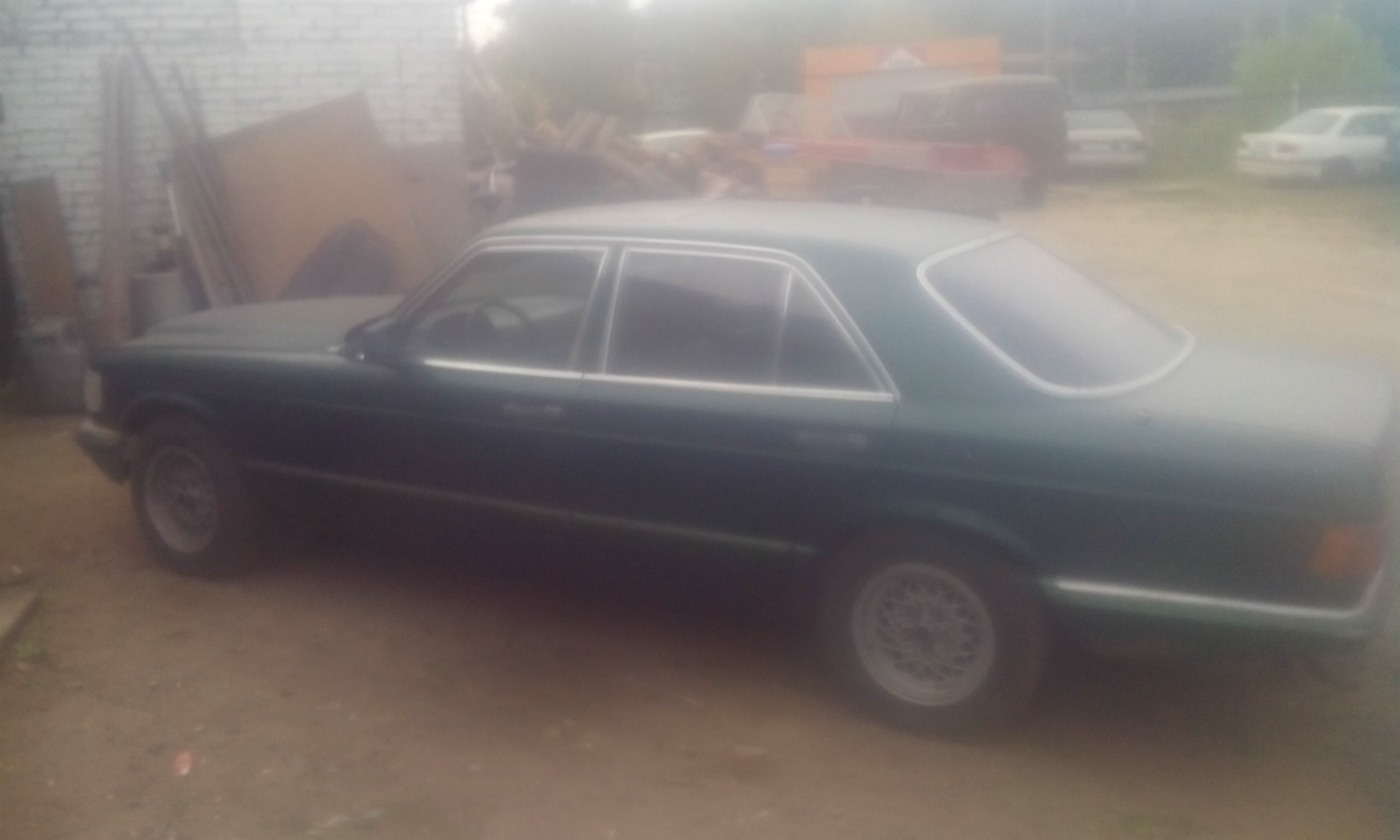

Фото позже скину.диски за 15 я думаю уйдут,салон кожа зелёная оч хорошо сохранилась.почему смогу продать по запчастям?кузов норм,только арка передняя левая с дыркой.

Судя по описанию труп, опций то много? а то 45 как то дороговато если на разборМотор)) ну короче еб..ит из него и дым и масло,но уровень в норме ,ночью видно вспышки не где прокладка а ниже,грееться люто,ноьу него радиатор от другой машины может изза этого и глохнет после 30 км без пробок.остынет и опять в путь))долго проедиш слышен стук металлический как будто там кто то сидит и молотком по мотору бьет
