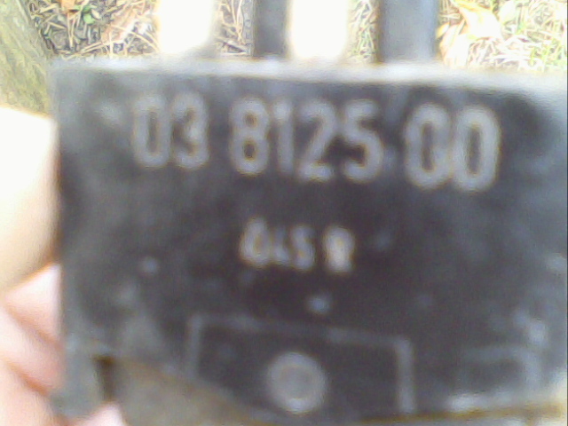

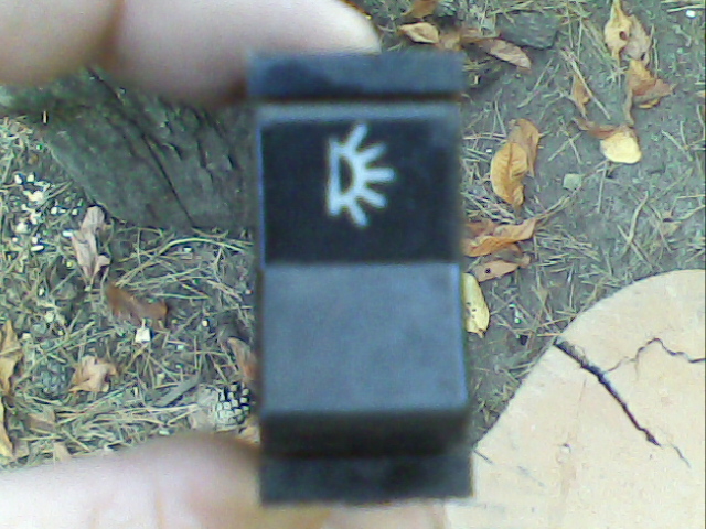

Прошу прощения что влез,а такая кнопка на что идёт?!
Кнопка включения плафона над задним стеклом для 116/107.
У 116/107 кнопки расположены не вертикально (как на 123), а горизонтально.

Отправлено 16 September 2014 - 08:09
Спасибо!!!
