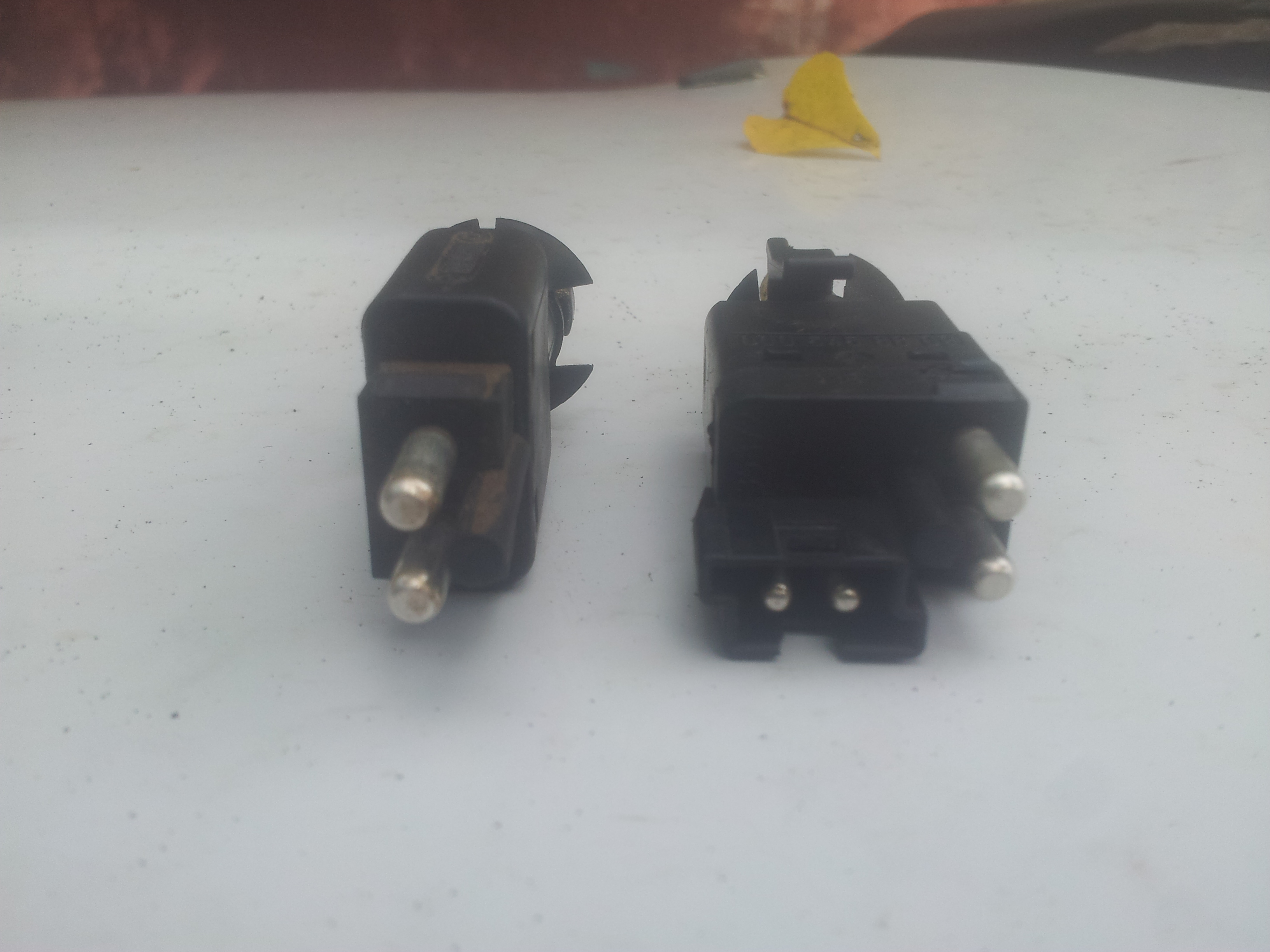

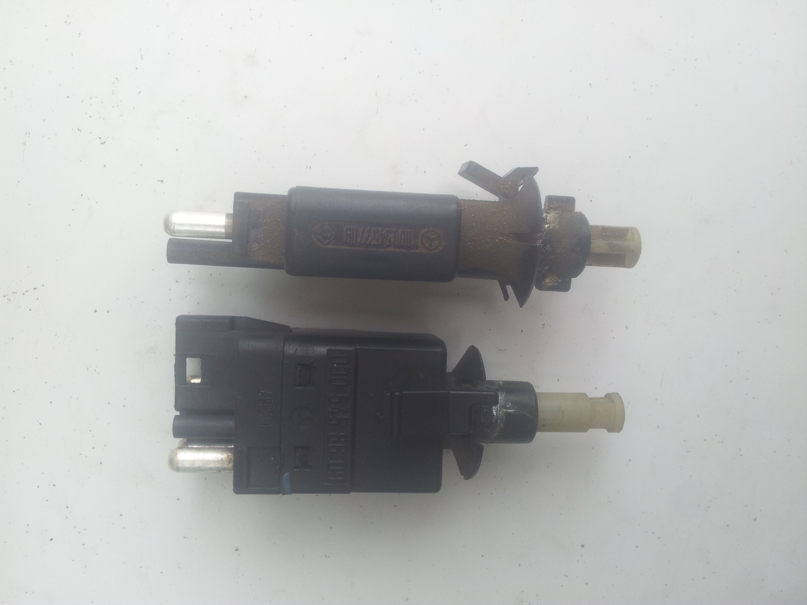

Там лягухи разные...
Вот провода как идут к лягухе с асд и абс
WDB2010241A219604
WDB2011261A401396

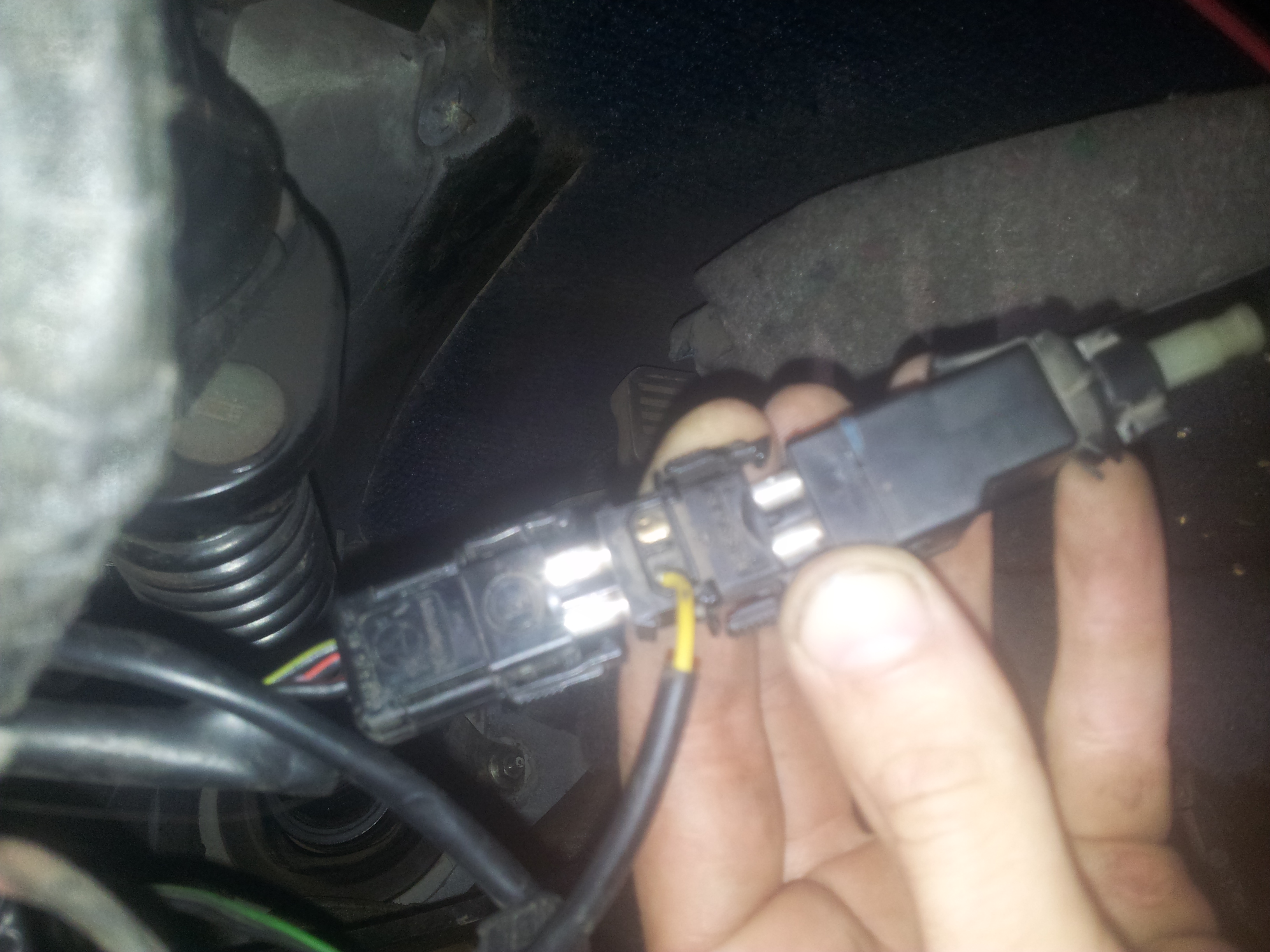

У меня лягушка та что на первом фото справа, к толстым контактам подключены разъемы как на последнем фото, а тоненькие свободные и провода не висят. Проще протянуть свои или кто-то подскажет с какого именно жгута должны выходить?
Потом залезу под панель посмотрю, сфоткаю покажу

Отправлено 14 September 2014 - 19:18
Спасибо всем, разъем найден. :D
Был, почему то, подключен к приборной панели, сейчас подключен на нужное место и лампа АДС не светится.
Разъем выходит с жгута,который заходит в салон за приборной панелью.
