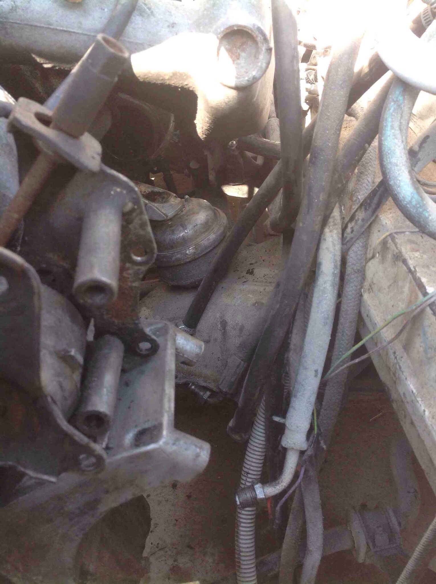

Всех приветствую! Занялся свапом м103 (3,0) в 124 мерседес вместо м102 возникла проблема с опорами двигателя все подошло хорошо но не подршли опоры они начинаются с номера 603-что говорит о их принадлежности к 603 мотору
Может нужны опоры от 103 ? На фото видно сколько не хватает до подушек

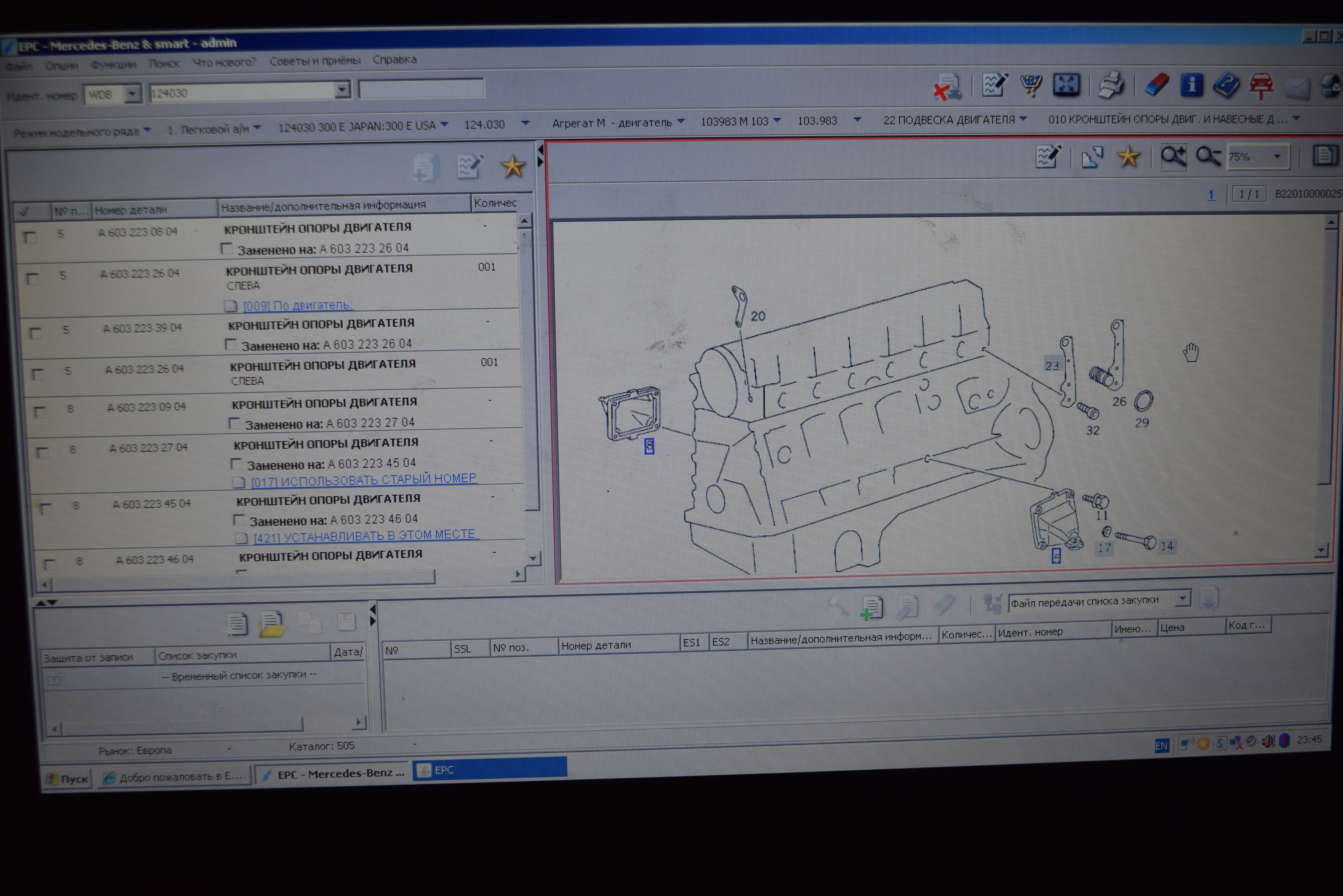

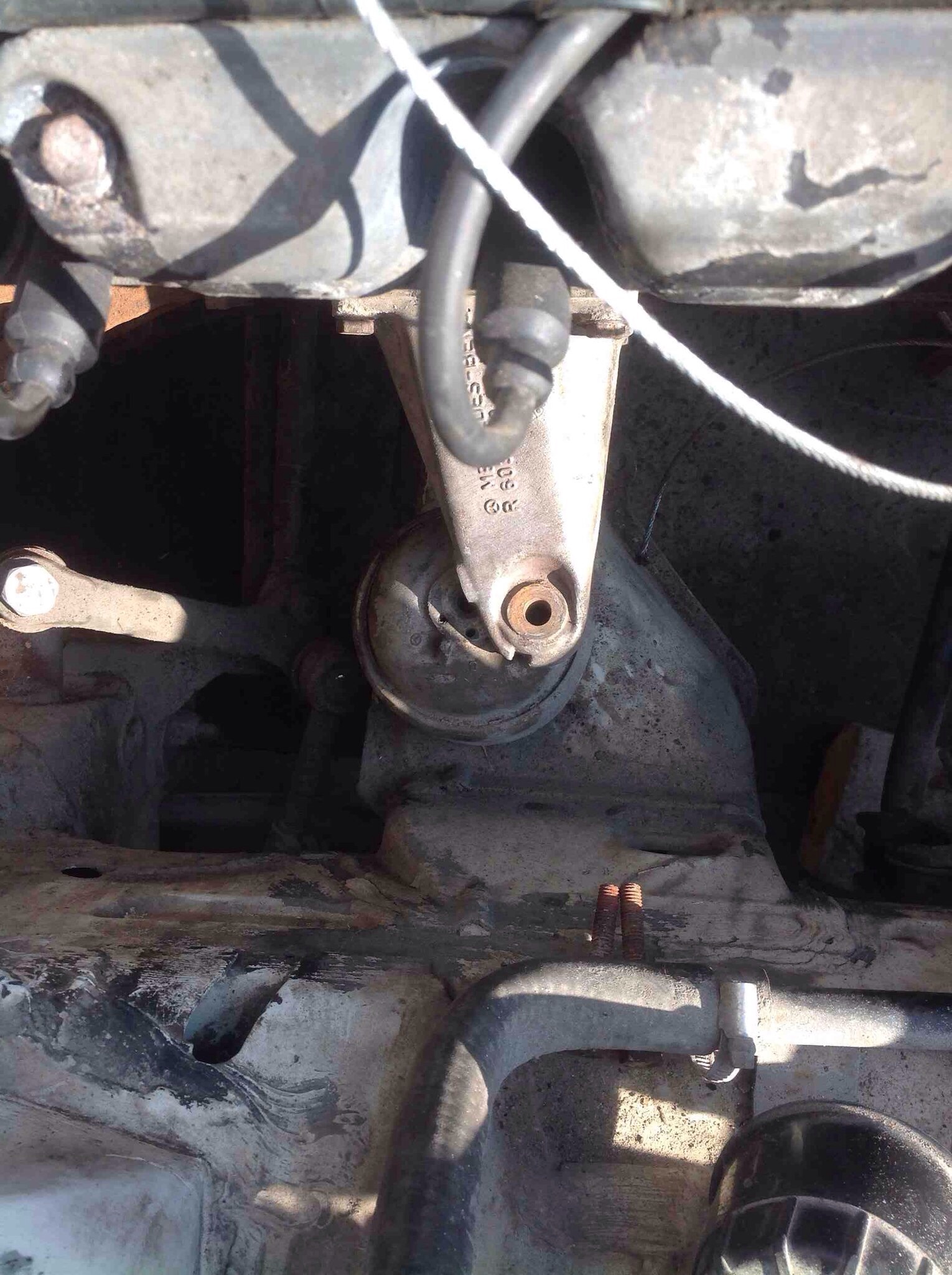

на 103-м моторе в 124-м кузове стоят опоры начинающиеся на 603

может нужны лапы
А как быть в данном случае ?

может нужны лапы
Нужны лапы !

может нужны лапы
так я лапы и отметил...

Пластины толстые поставил и на них прикрутил.
То есть к лапе прикрутил пластину , в пластине высверлил отверстие под лапу и прикрутил. Стоит не хуже родного.
У него даже площать соприкосновения с подушкой больше.
