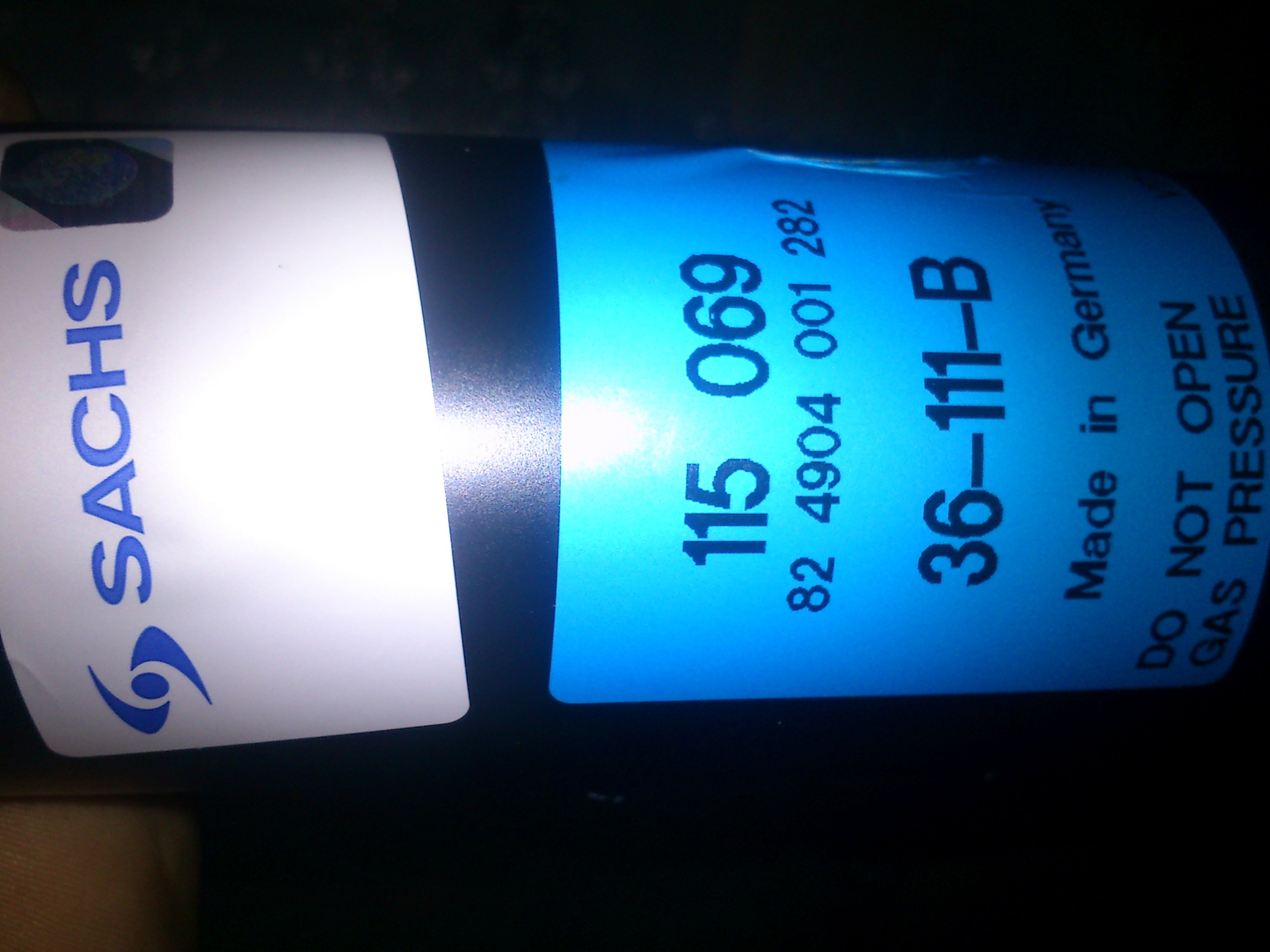

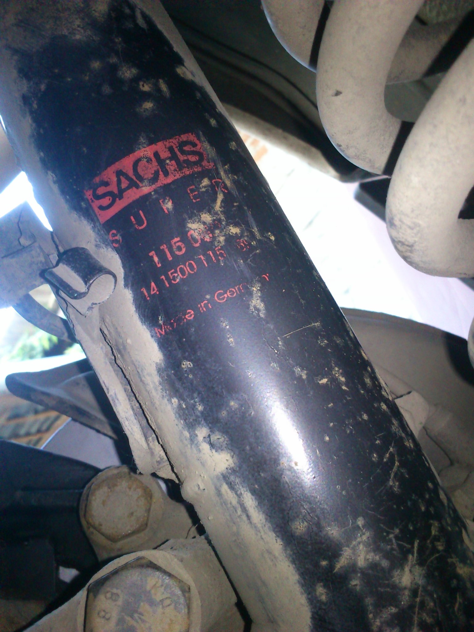

Еще может тоже объяснит кто нибудь, я взял стойки sach серия супер турнинг ,заказывал в экзисте... но ни на коробке ни на самих амортизаторах не написано что серия супер турнинг только одна наклейка с галограммой sach и вторая наклейка с двумя номерами по которым бьется и боге автоматик... ,плюс на моих старых амортизаторах тоже sach не было наклеек ... там краской написан один номер фирма и серия супер....и выбито то что сделаны они в германии .Теперь думаю что же мне прислал экзист ...и есть ли разница между правой и левой стойкой?

между лево/право разницы нет .
купить левак в экзисте - нормальное явление .

на саксе надпись ввиде наклеек. такчто для подделок рай. на будущее бери бильштайн.

у меня на сатчах написано супертуринг на наклейке
