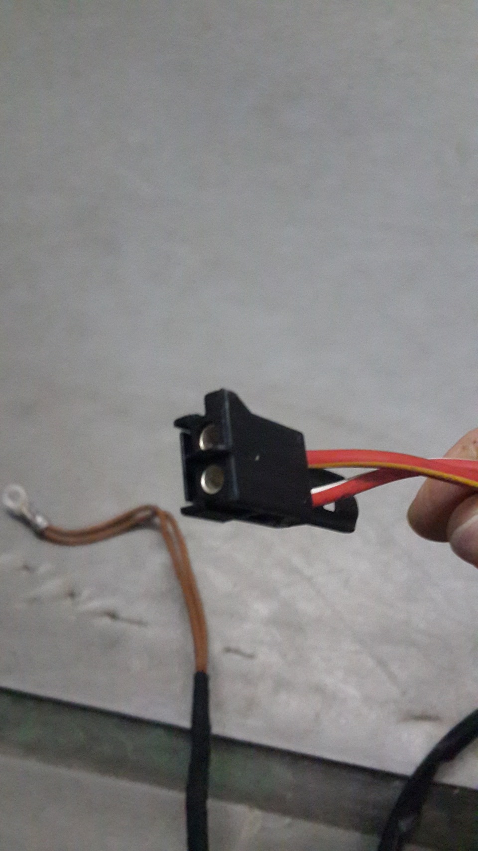

Привет всем!
Если 2 вопроса, первый по поводу крепления замка ремня безопасности, который крепится к креслу: одна его часть ездит по направляющей, вторая должна куда-то крепиться, не могу понять куда именно нужна ваша помощь.
Второй вопрос по поводу электрики, есть 2 косы на правое и левое кресло, нужно подключить. На косе один пучок фишек идет на пульт, 2 фишки (большая и чуть поменьше) к сидухе, еще одна фишка на массу в районе бороды, остается фишка на 2 пина (НА ФОТО) которая как я понимаю идет в блок предов на E или F... так вот, её нужно тянуть непосредственно к блоку предов? Или она вставляется в блок доп. опций? Может кто-нибудь знает как эстетично проложить обе косы?

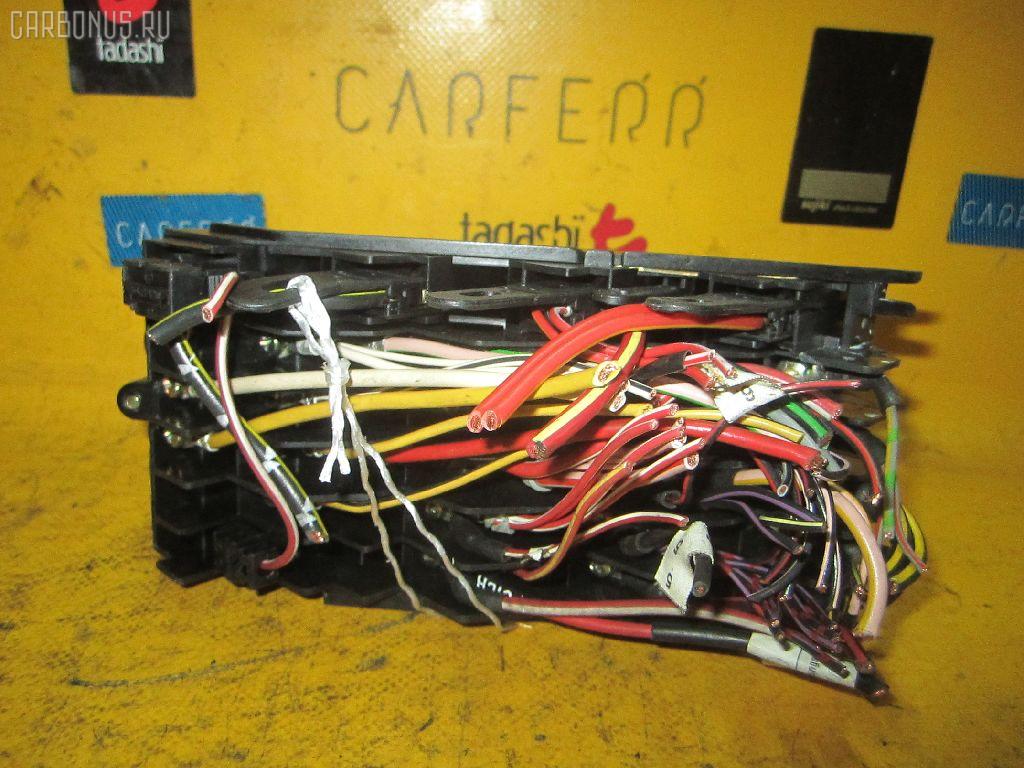

Вставляется в доп секцию в блоке предохранителей.
Судя по фото там все на шурупах, а тут фишка мама :confused:
всё, вижу, теперь понял! в любую доп секцию и преды E-F воткнуть?

Прокладываешь вместе с основными жгутами и всё.
на твоем фото сверху приглядись ты ее там и увидешь, туда тяни они просто вставляются, не перепутаешь местами даже, одна в другую не встанет.
спасибо, увидел
