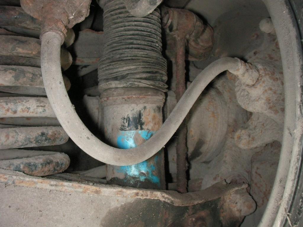

Вот лазил и сделал фото:
Потом заглянул в бачек - жижи еле еле на донышке.
Авту забирали - была совсем на жопе.Завели, прокатились - чуть поднялась.
Больш пока ничего не проверил.
Мож кто скажет что?

Залейте жижу и смотрите откуда она попрет, судя по фото один амортизатор под замену. При движении скачет или нет? Если скачет то гидроаккумуляторам хана.

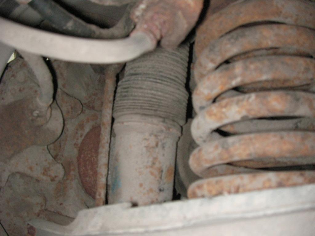

Там сыро под обоими.
Скачет иль нет - пока что не понял - дорога была ровная...

Лежачий полицейский сразу даст ответ ) При мертвых гидроаккумуляторах ("яйцах") зад скачет очень заметно.

+1. Если под обоими сыро, то под замену оба.
