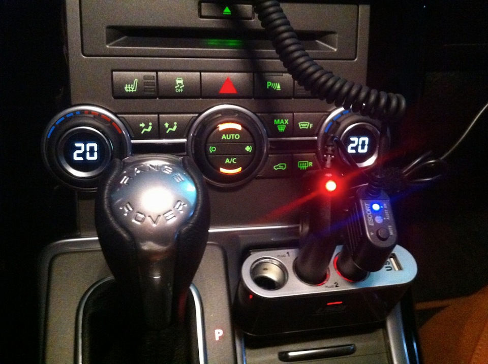

Всем доброго дня! назрел вопрос такой- у тех кто постоянно ездит, с собой как правило всегда телефон, навигатор, супруга у которой всегда садится телефон в тот момент когда Вы едете по навигатору)) регистратор. я понимаю что можно взять телефон поставить туда навигатор- но ему надо питание.гнездо прикуривателя у нас одно, кто как выходит из ситуации? кто что придумал не убивая салон?

дак а как еще

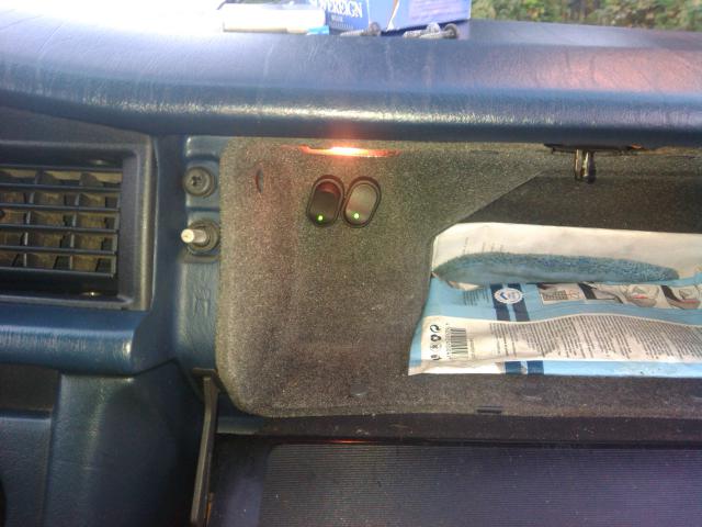

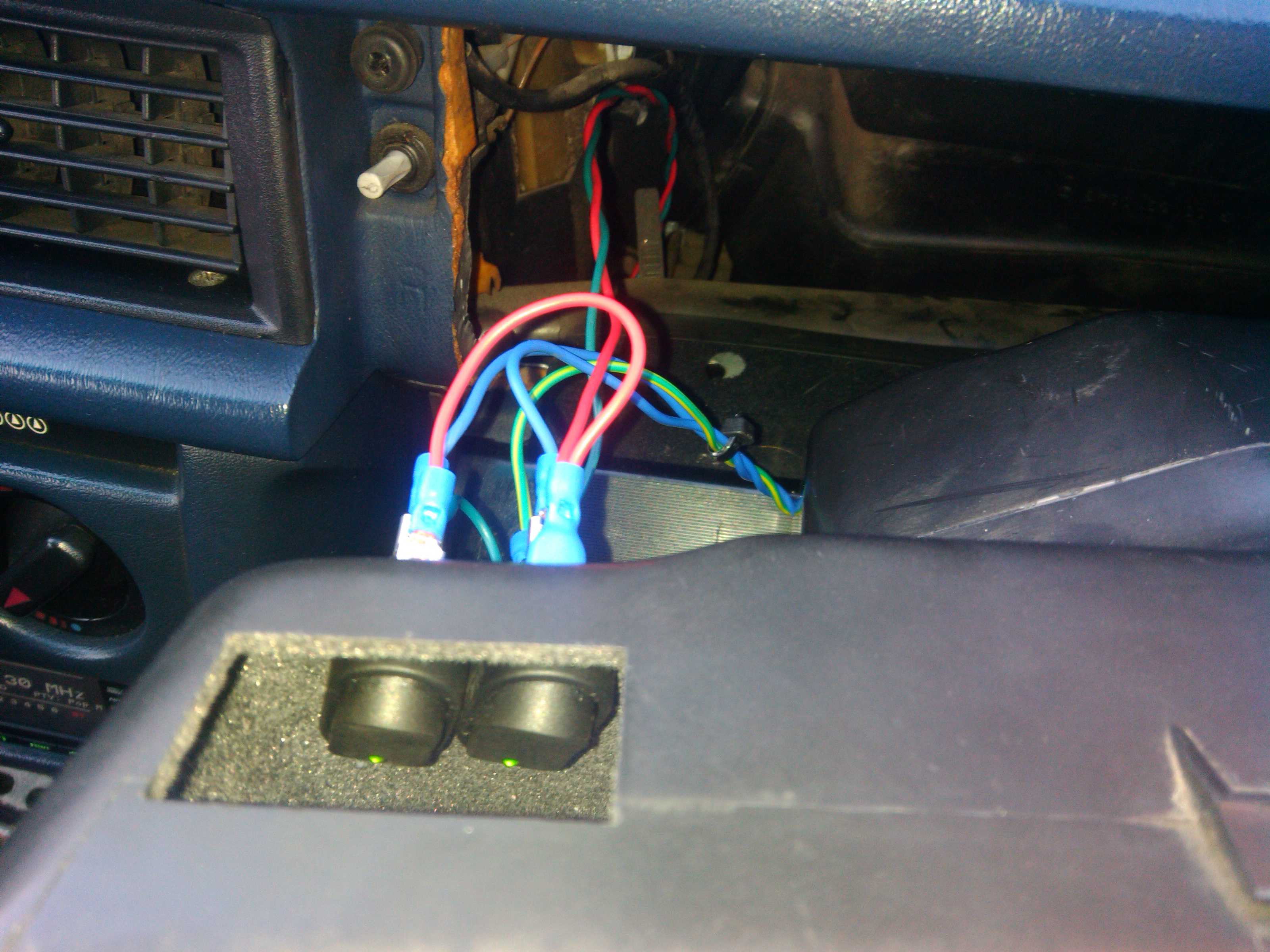

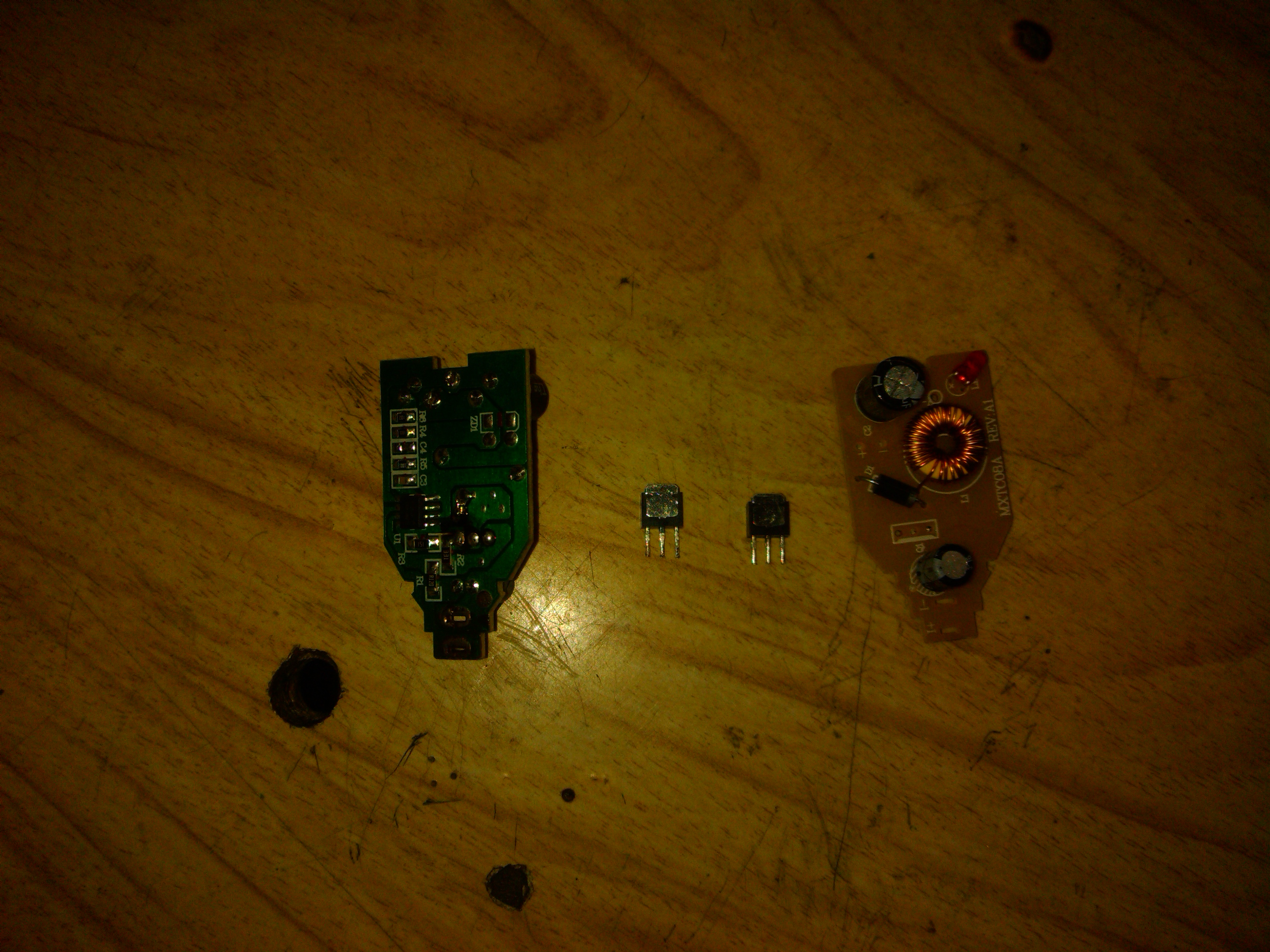

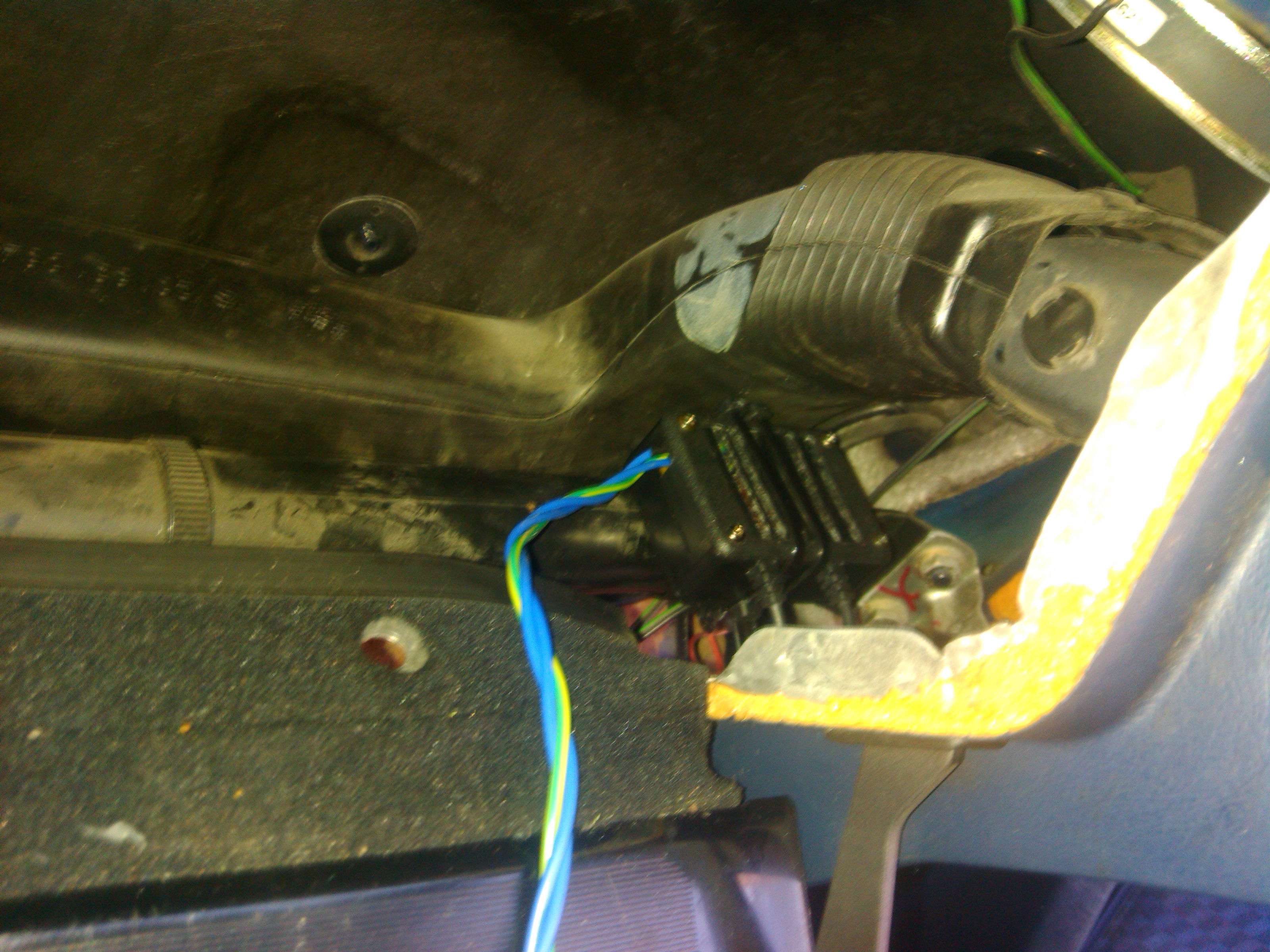

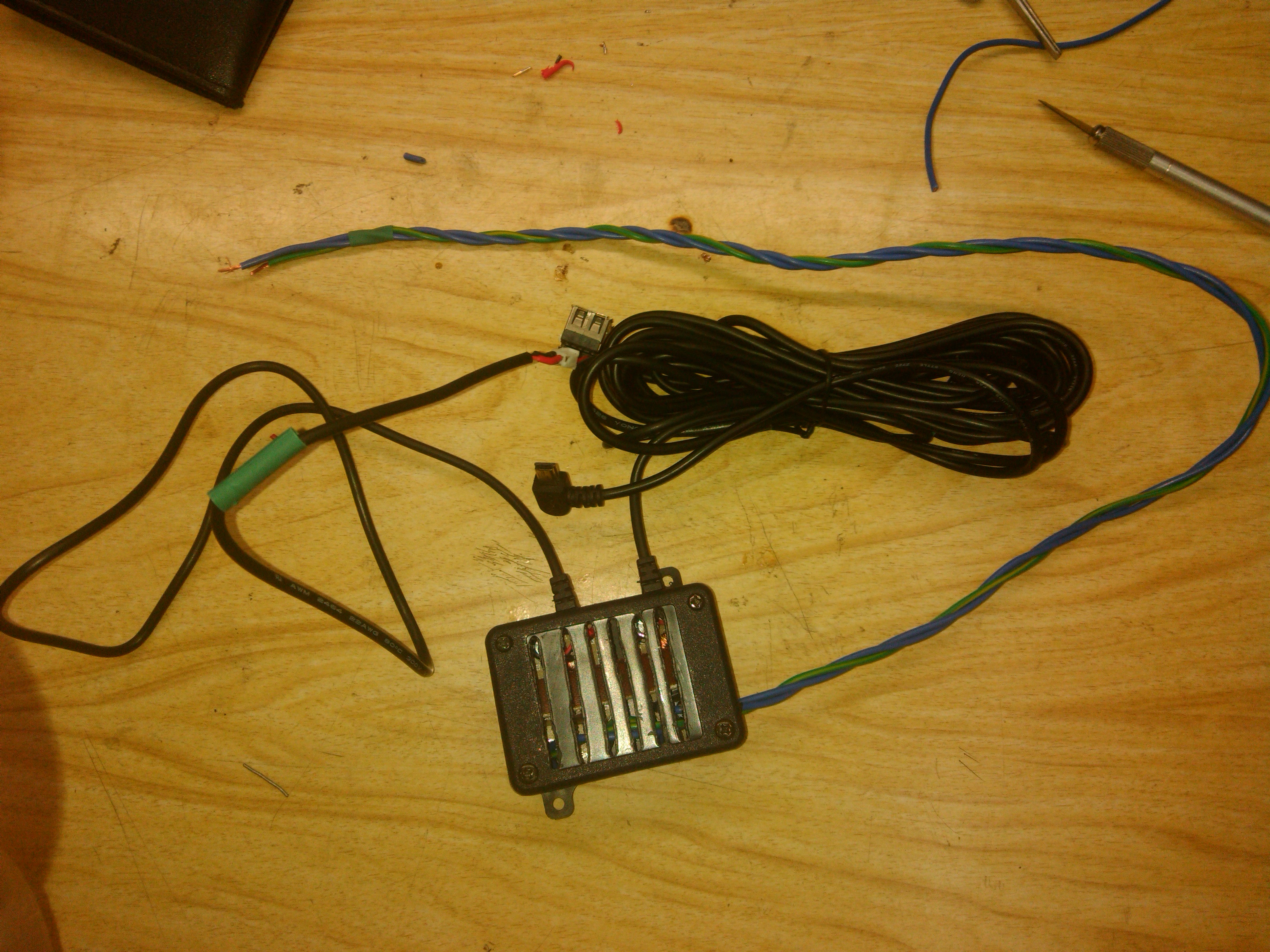

ну вот и закончилась эпопея, правда давно, но т.к. заболел появилось время выложить то что наваял. не судите строго- по моему мнению самый оптимальный вариант. кстати- зарядное устройство для моего смарта- 2А. на самом деле потребляет 380 ма. в режиме зарядки и включенных фоновых приложениях. Так что от одного адаптера могут питатся не более 2-ух телефонов от адаптера 1А. выпаянные транзисторы- для напайки радиаторов
Сообщение отредактировал рукастый: 02 November 2014 - 13:14

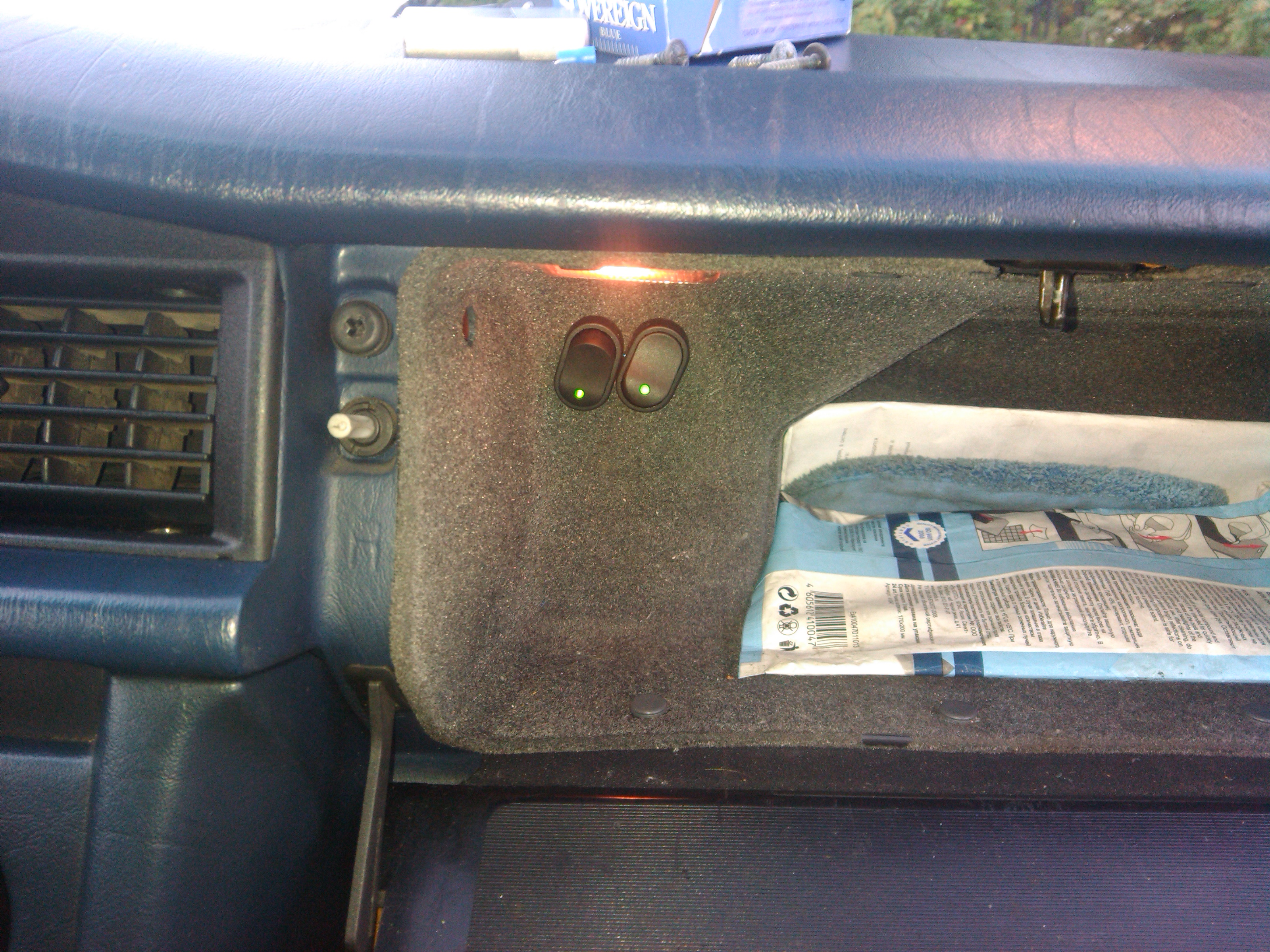

еще

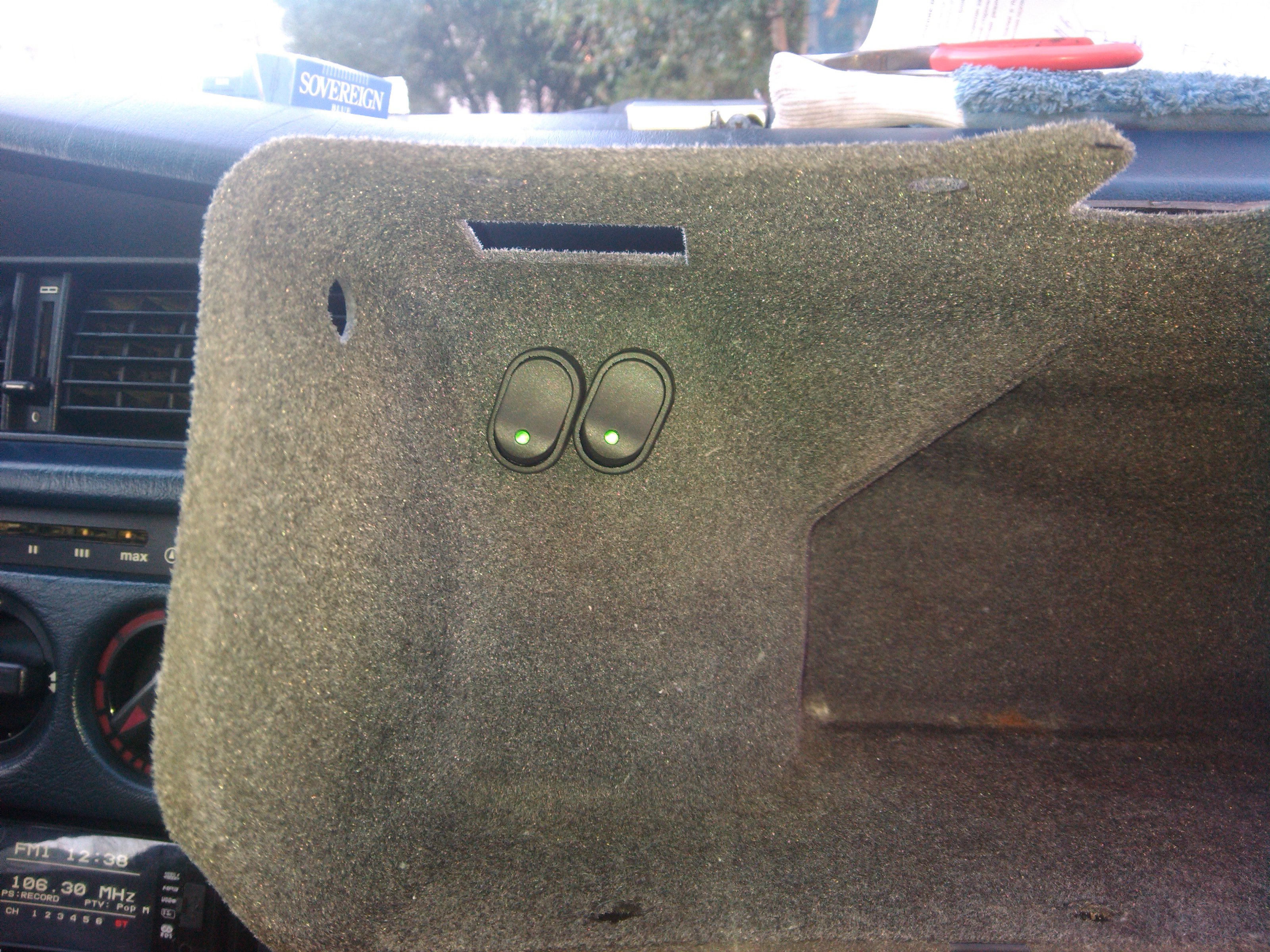

еще

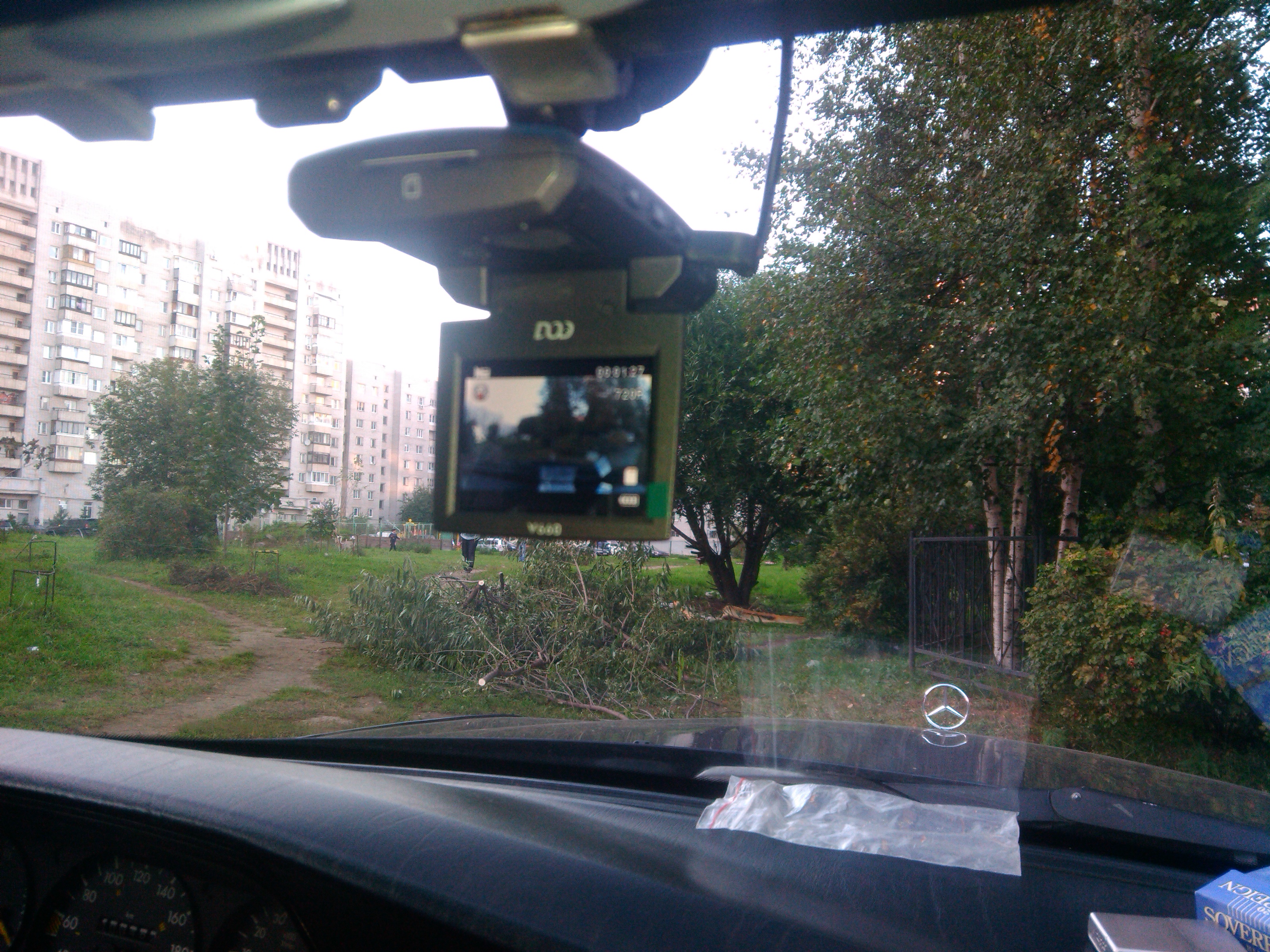

как выглядит на торпеде -цуть позже- телефон сломан. зарядку от фотика прое..хал, скажу что стоит спаренный юсб в заглушке кнопки на центральном треугольнике торпеды
