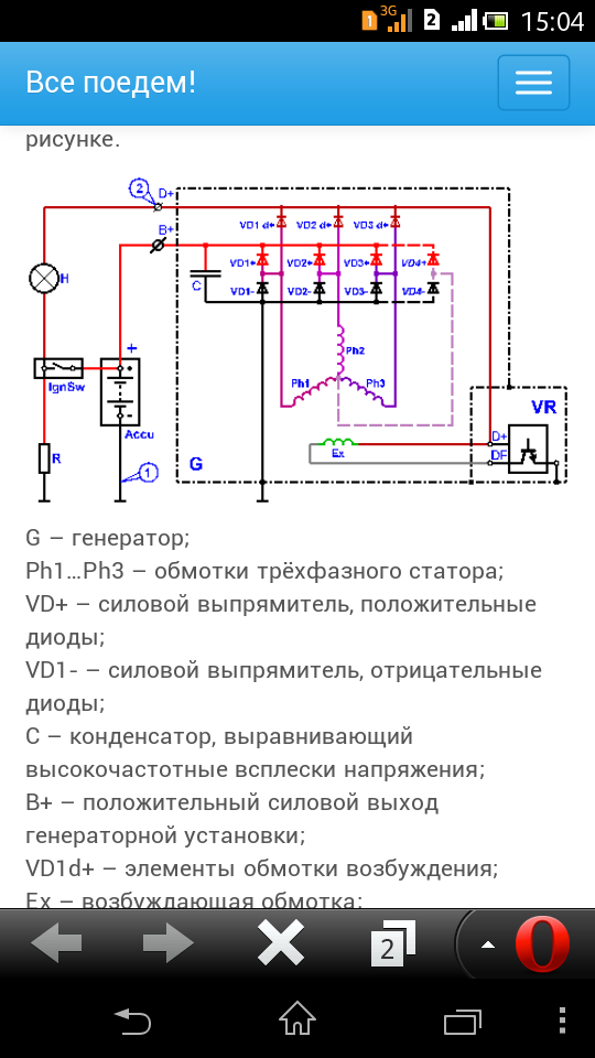

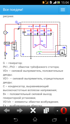

Был неисправен один из трех диодов, который соединен с разъемом D+. Причем он не был пробит полностью, тестером прозванивался как все остальные, а с помощью лампочки и источника 12В, грелся и лампочка чуть накаливалась, в отличии от стальных, через которые нормально горела.Screenshot_2015_03_14_15_04_57.png
