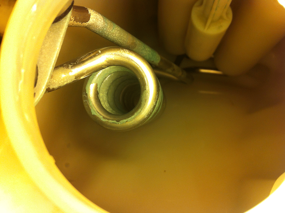

Добрый вечер, кто не будь чистил кипятильник на w124 от накипи после незамерзайки? Чем?
Дело в том что переодически эта хрень отслаивается и в бочке плавает, как то не по фэншую :redface:

механическим путём - очень просто ..
абразив в помощь .
+ нестрашно , в бачке фильтрик вроде установлен

Слабый раствор кислоты. Лимонная, щавелевая. Но нужно греть или многократно заливать горячим.
"Силит, налет и ржавчина" влет отчищает налет. Та же кислота в принципе.

+1,с языка сняли,я так свой кипятильник в 126 драил.

бачок серавно снимать /мыть надо , шоб эту накипь слить с него . .. / а , как снимешь - то и кислота не потребуется ..
илитам дренаж предусмотрен , в бачке ? / исключающий "арматурные" работы ..?

Твердой губкой для мойки посуды чето не эффективно.
Кислота только с кипятком работает? Думаю может прямо в бочек налить и покататься неделю, потом слить..

соляной кислотой мыл

Вообще не мыл, стал заливать нормальную омывайку, все само осыпалось со временем - сам удивился.

Испытано , снял кипятильник и прокипятил в лимонке , все прекрасно отчистилось .

Любой фигнёй для снятия налёта в ванной. Силит, Утёнок, Доместос... Я свой набрызгал и через две минуты протёр губкой для мытья посуды. Сияет!
