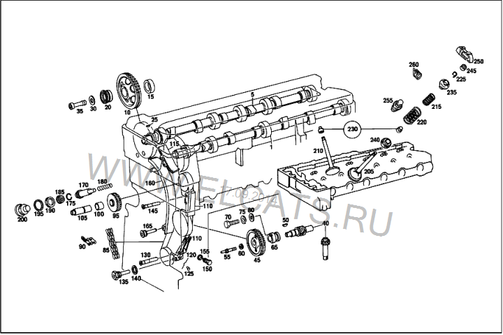

на м110 двигателе не получается снять натяжитель подскажите как это сделать. заранее благодарен

проблема в том что я все выкрутил что выкручивалось но цепь соединить все равно не получается.
открутил по картинке позицию 200, потом 195 шайбу снял дальше 190 и 185 последней вышла пружинка позиция 180
а вот позиция 175 и 170 ни в какую не выходят а 175 вообще не видно там
помогите советом

и ни выйдут никогда. ибо там фаски под конус на обойме, а на потроне стоит кольцо стопорное-пружина. И все это хоз-во выпрыгнет только по ходу движения.
Скручивай целиком корпус, там два болтика-гаечки на 13-ть, все выуживаешь. ( а забыл уже, там 3-и гаечки. :redface: :mrgreen: ).
прокладываешь новую цепь, потрон из обоймы выдергиваешь, обойму прикручиваешь, вставляешь потрон и все оставшиеся потроха и вуаля, все готово.

что опять не понятно. чем выуживаешь фиксатор как снять можно более подробнее. очень хочется машинку собрать. где есть подобное описание всего этого.

на 110 нету гаечек, там натяжитель прямо в башке стоит, может просто не выкрутили под шестигранник гайку??
скорее всего. автор, гайку под внутренний шестигранник (на картинке №190) выкрутил?
помогите советом
В 170 вместо 185 вкручиваешь подходящий болт с гайкой через какую-нибудь втулку, которая упрётся в голову, держишь болт, крутишь гайку. Гайка упирается во втулку, втулка в голову и вместе с болтом вытягивается натяжитель.

позицию 190 выкрутил точно. где же такой толстый болт найти что бы его вы прессовать?
