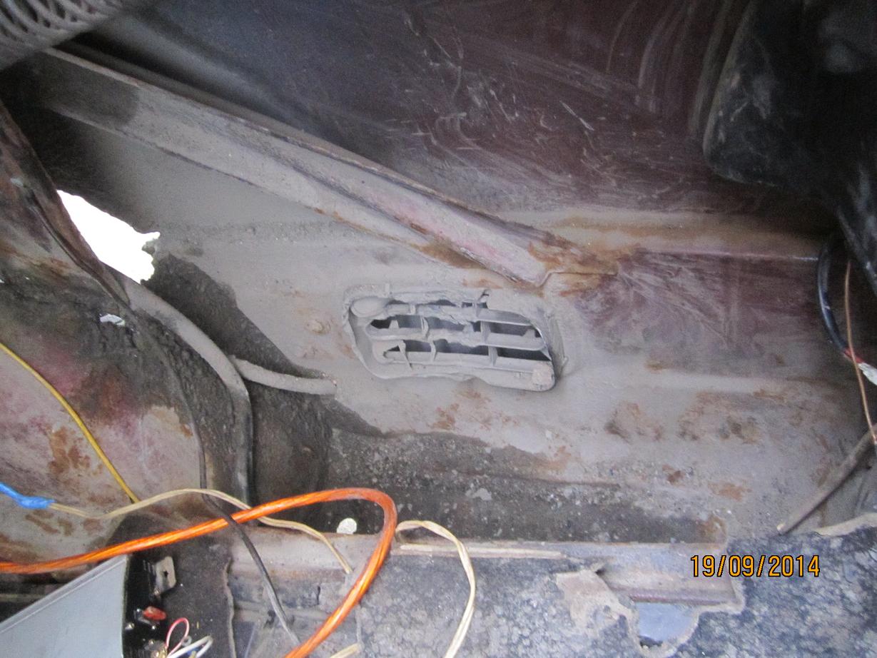

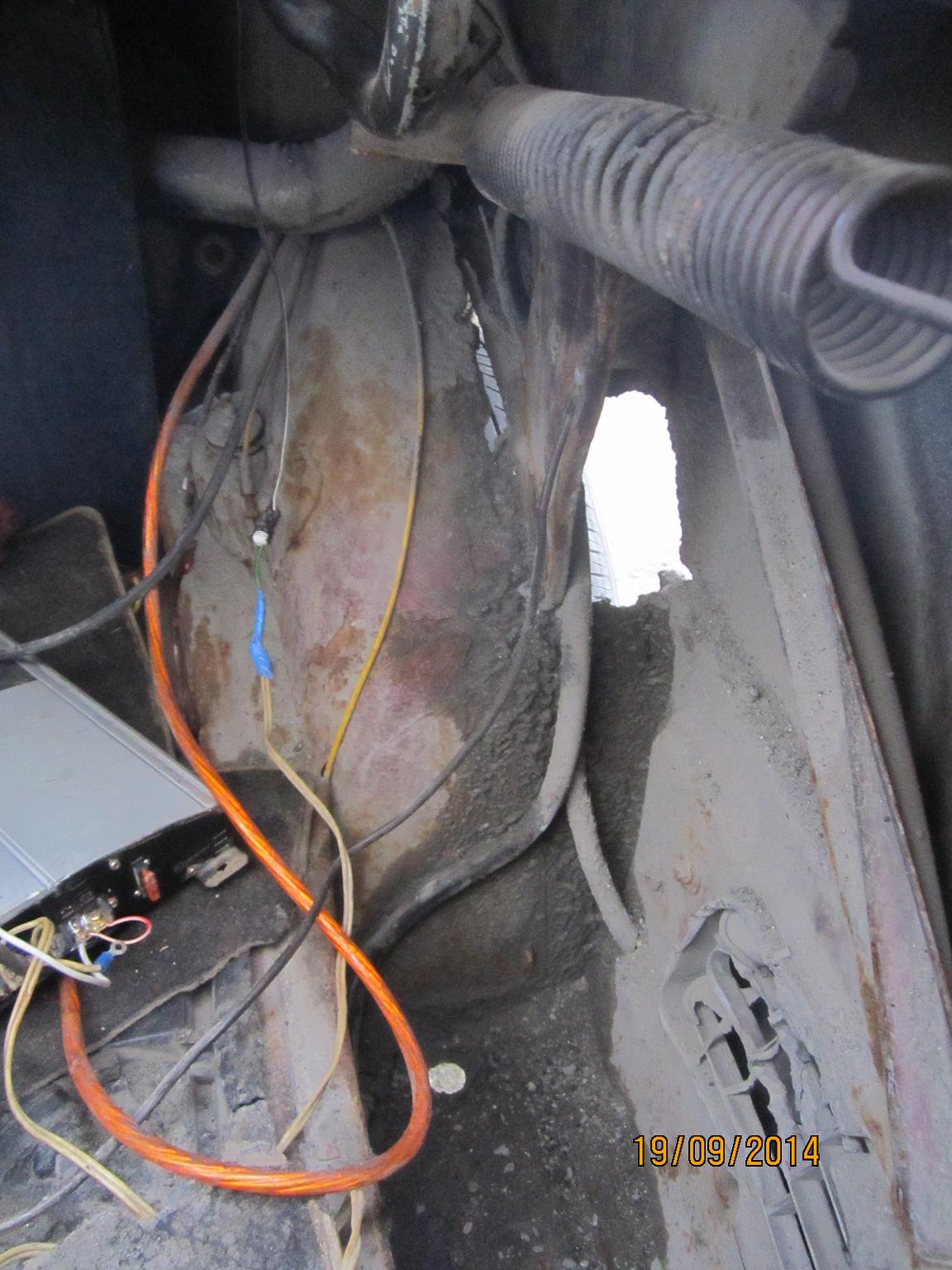

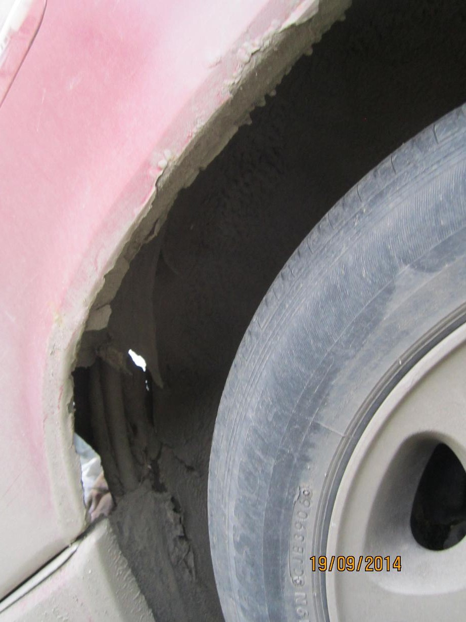

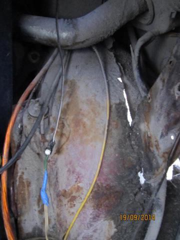

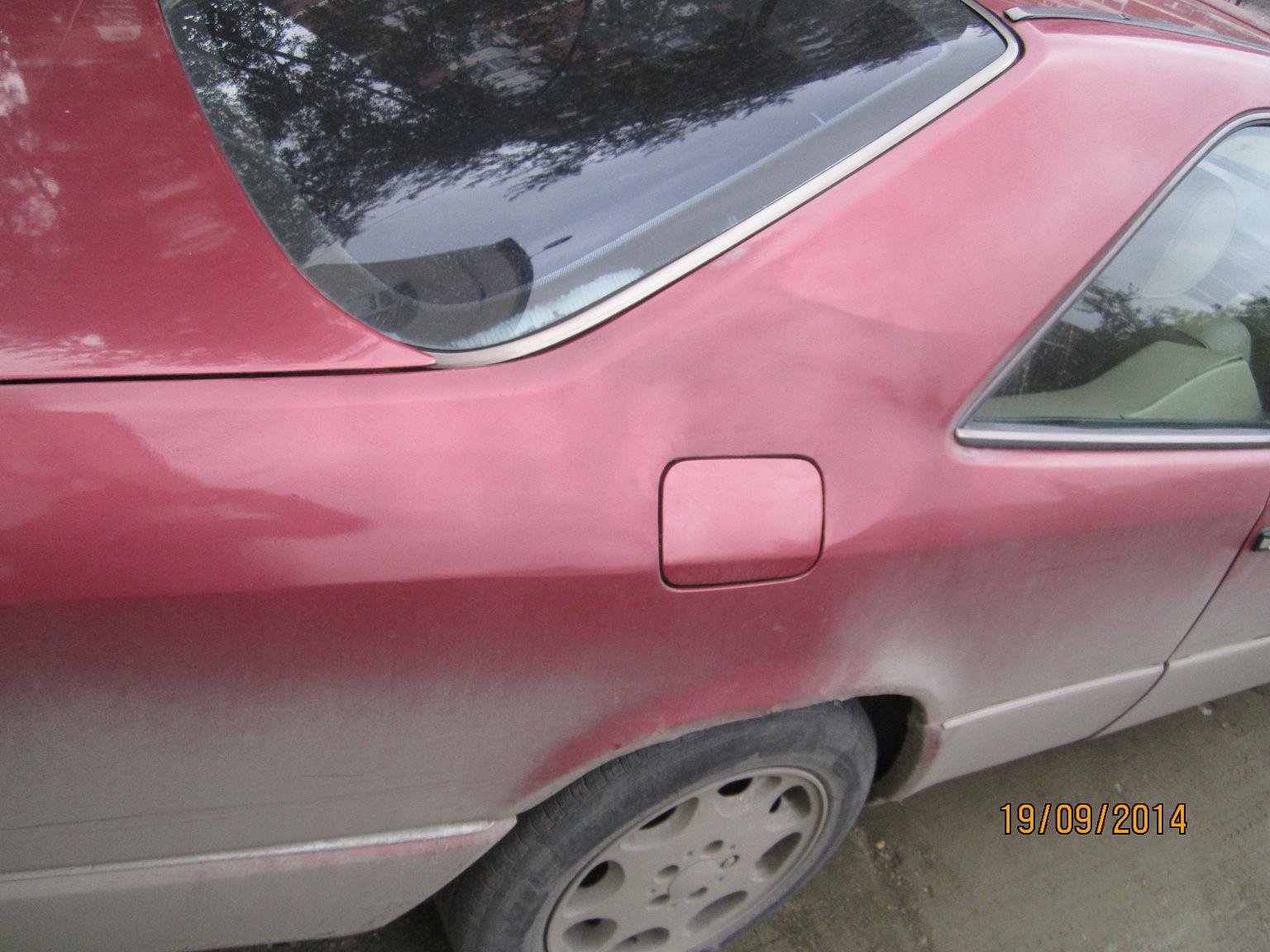

Скоро настанет время кузовных работ и покраски, в связи с этим назрел вопросец. Заднему правому крылу совсем плохо, подкрылок весь сгнил к чертям плюсом сверху добрые люди накидали криво шпакли и дунули баллоном. На мой взгляд дилетанта латать тут нечего совершенно и мне кажется стоит приборести кусок с донора и заменить целиком. Нужен совет знающих людей, что и как лучше отпилить с донора. Т.е. хотелось бы заменить все крыло. Нарисуйте плз. Фото прилагаю

Тебе нужна задняя четверть и жестянщик уже сам решит как это дело лучше поменять.

если делать этот кузов , то задняя четверть целиком нужна .

сказать ответ тебе должен тот человек который возьмется варить,гадать по фоткам-кощумство,может там такой кирдык,что порежешь и живого места не найдешь,пусть сварной сначала посмотрит и отпилит сам кусок на замену,а так вилами по воде"

аморт там усилен-проварен. все крепкое. только поверхностно порыжело...

Если еще актуально- заднее крыло на купеху меняется следующим куском: от: по стойке -от прибл. середины, от порога- полностью со стенкой заднего окошка - до: стороны к номерному знаку заднего фонаря. Кста,есть описанная процедура в WIS

Поковыряйся в нете. Есть клокенхольмовские ремкомплекты арки и крыла, может подойдет.
У самого подгнили эти места, правда не так сильно, вот жду заказ, должно скоро прийти, может и подойдет что. Цена, на мой взгляд, реальная.

Считаю оптимальным вариантом установку клокенхольм.рем.арки и контура крыла, возможно кармана ещё. При правильном исполнении и обработке ресурс приличный. Стоимость работ по железу, антикор и покраска обойдутся около 30 т.( качественно, практически реставрация). Большим куском менял бы, если угол был ранее бит и железо местами деформировано а также гнилое( крыло, вн.арка, карман, лонжерон) , этот вариант слегка дороже ( + 10 т.) Не спешите с мастером. Если криворуким доверить менять четверть, можно разом купеху испортить.
