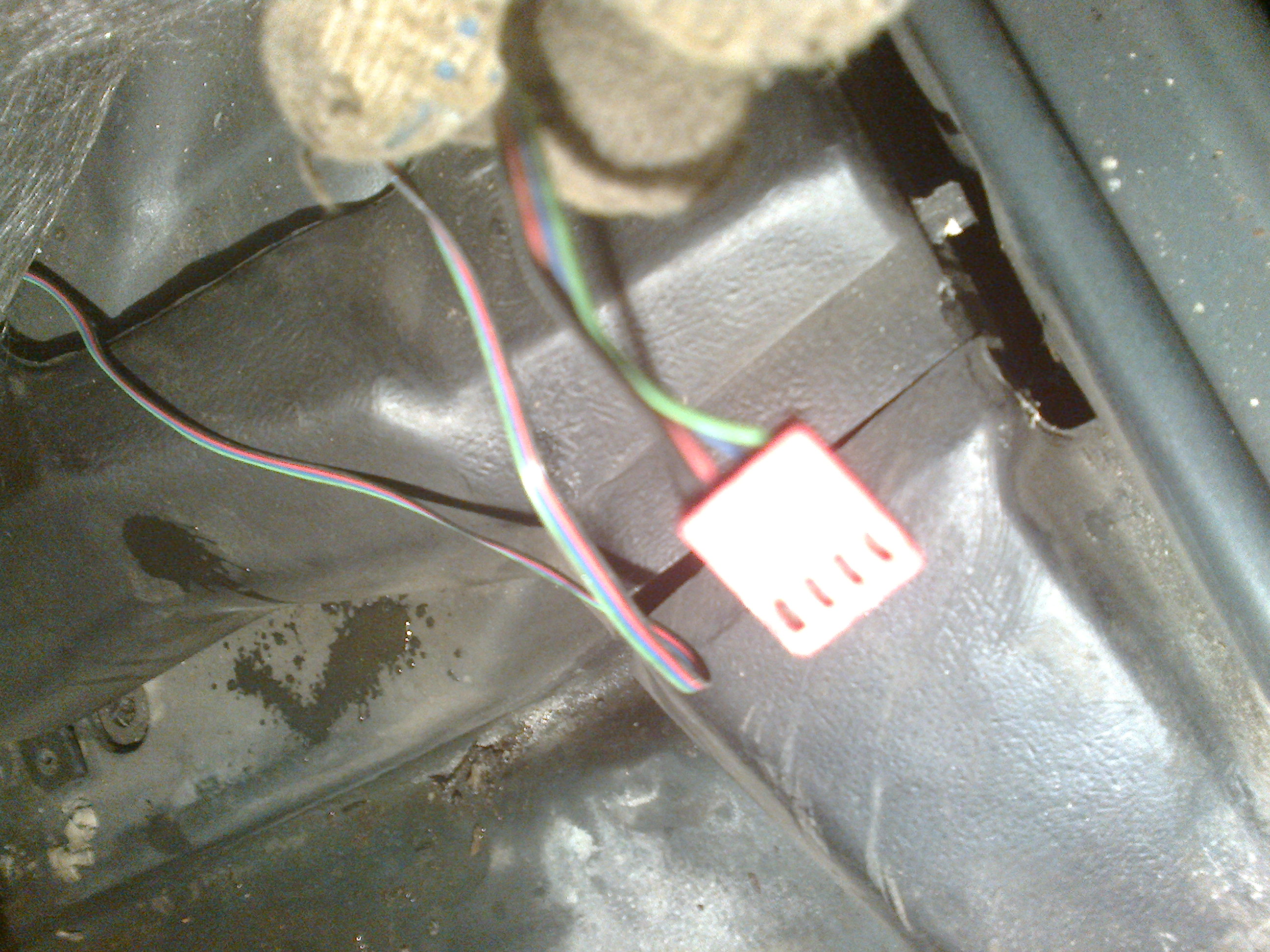

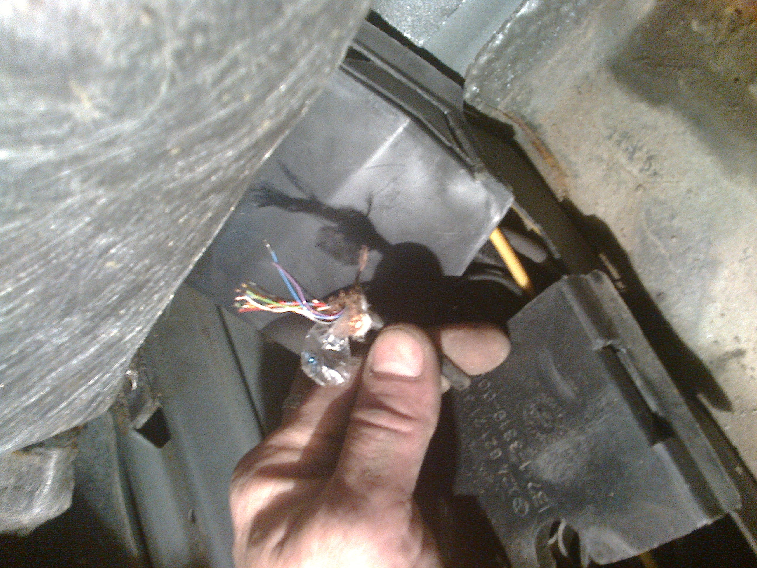

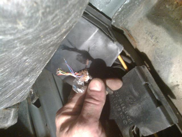

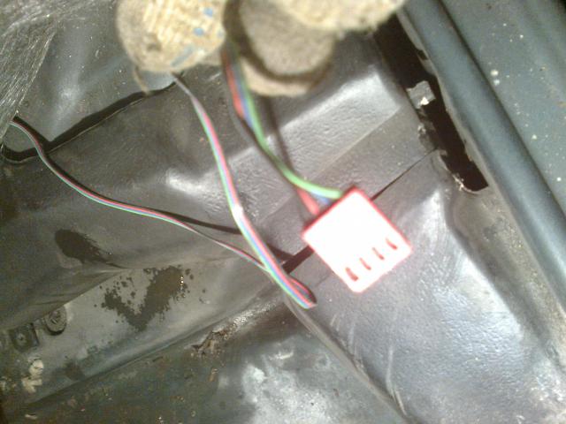

Сняли сиденье и обнаружили обрезанные провода под водительским сидением :unsure:
Они я так понял экранированные, и еще отключенный разъем 4-х. контактный. сиденье с памятью
Регулировка и память на двоих работала исправно, но! и в 1-ом и 2-ом положении во время движения
могла отъехать, подъехать, разложить, сложить, ну в общем все на что способна. :insane:
И еще не работает откидывание задних подголовников! но про них я нашел несколько тем. А теперь вопросы!!! :mrgreen:
1) Что это за жгут проводов?
2) Зачем их было отрезать?
3) Куда должен подключаться 4-х контактный разъем.?
4) Почему сидушка жила своей жизнью?
Речь про фирматик.

На второй вопрос я нашел ответ! Отрезали т.к. нет разъема а сиденье надо было снять, может этот жгут имобилайзеру?

4-х контактный разъем какой-то явно не мерсовский, колхоз походу

Джостик разбирай и смотри контакты. Ещё могут переламиться между дверью и кузовом.

обрезаный пучёк экранированых проводов предназначен для фадер-устройства,то бишь регулировать звук перед-зад,сзади за(под) сидухой должен стоять два блока усилителей,один слева,другой справа,от них выход на задние динамики,раньше в магнитолах мерсовских так звук регулировался,если поставить магнитолу с четырьмя выходами данные девайсы подлежат удалению.Розовый разъём однозначно колхоз,что там было х.з.

Спасибо! фуууух и с этим разобрались. Кстати за спинкой Водительского сидения???
за(под) задними сидухами.
