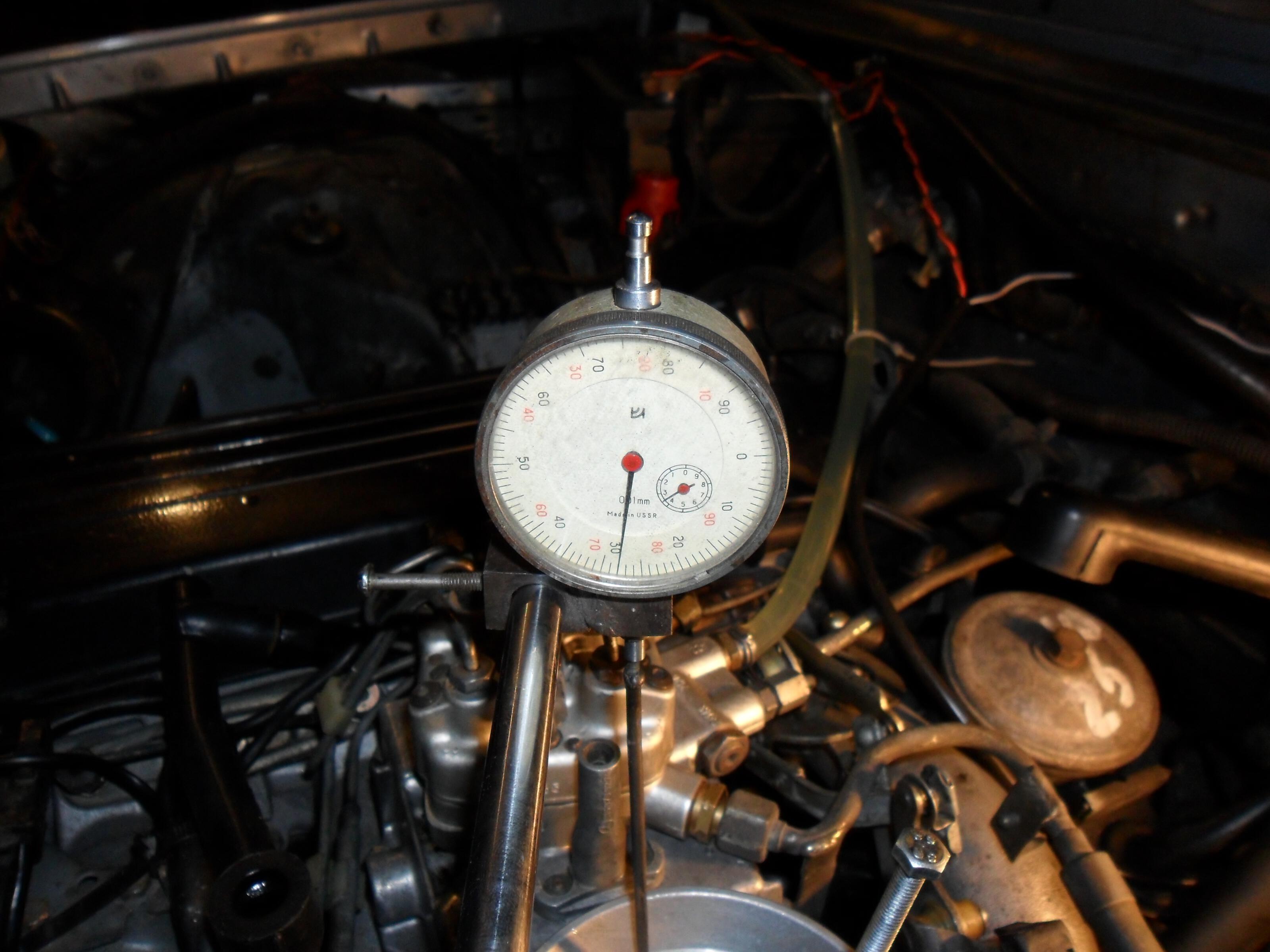

В висе пишут, максимум на 0.5 мм выше по верхнему краю ближе к дозатору. Надо померить. Попробую перемычку с резиновым упором подогнуть, чтоб пока не вбивать штифт, посмотрю что получится. Естественно с перепроверкой CO.

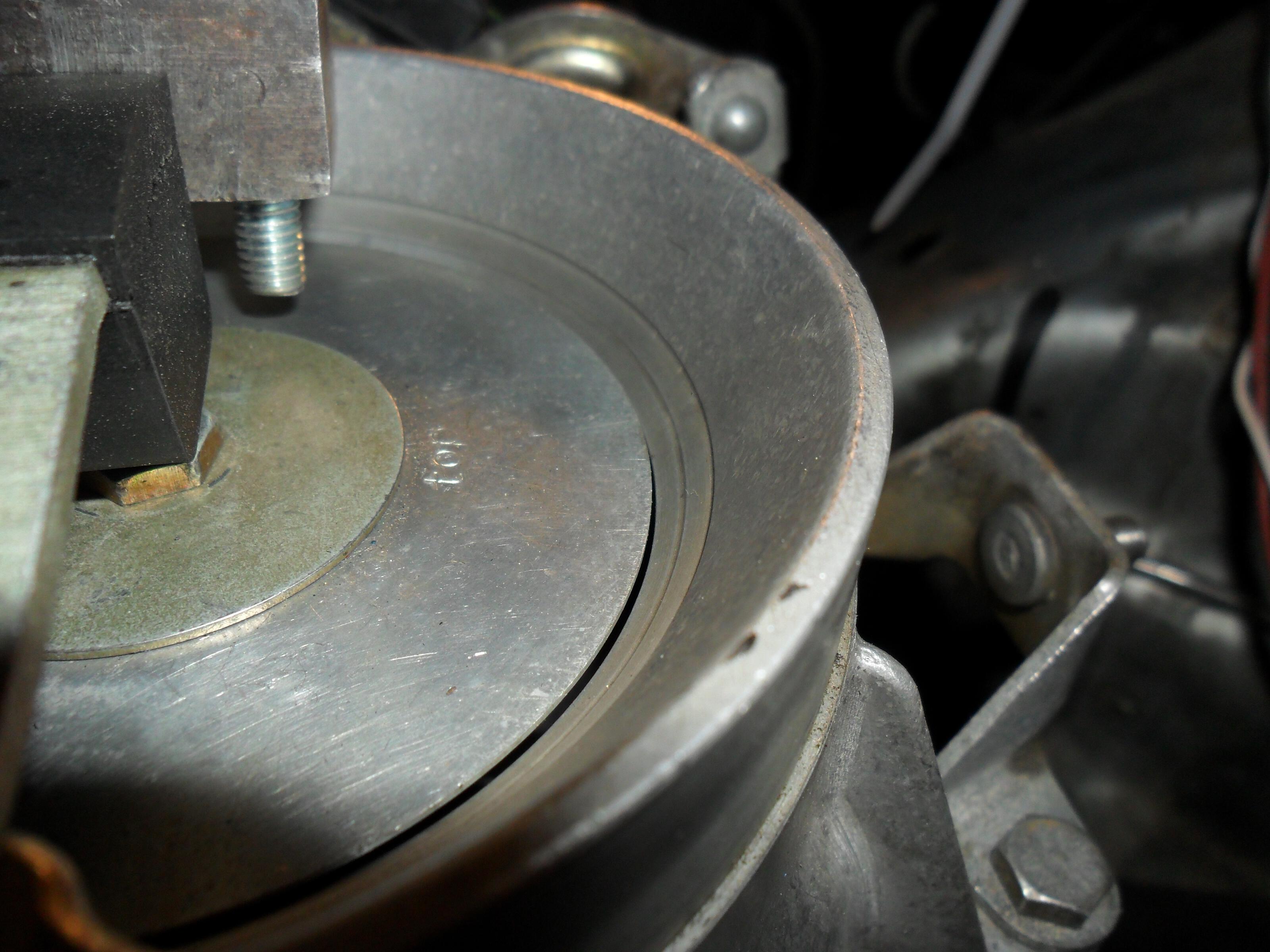

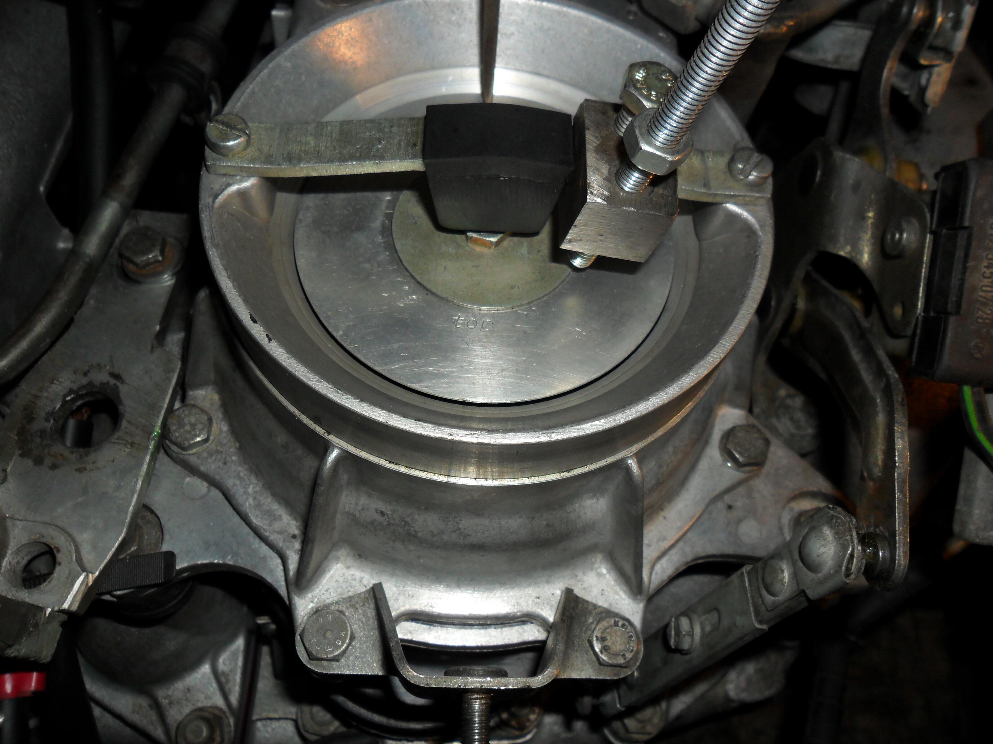

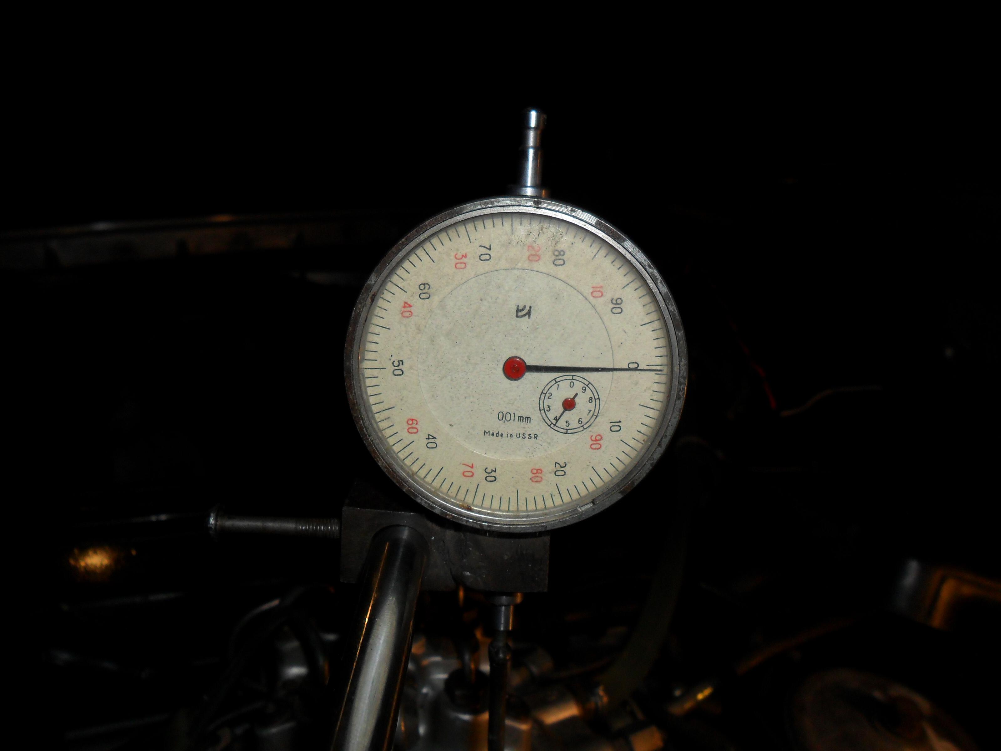

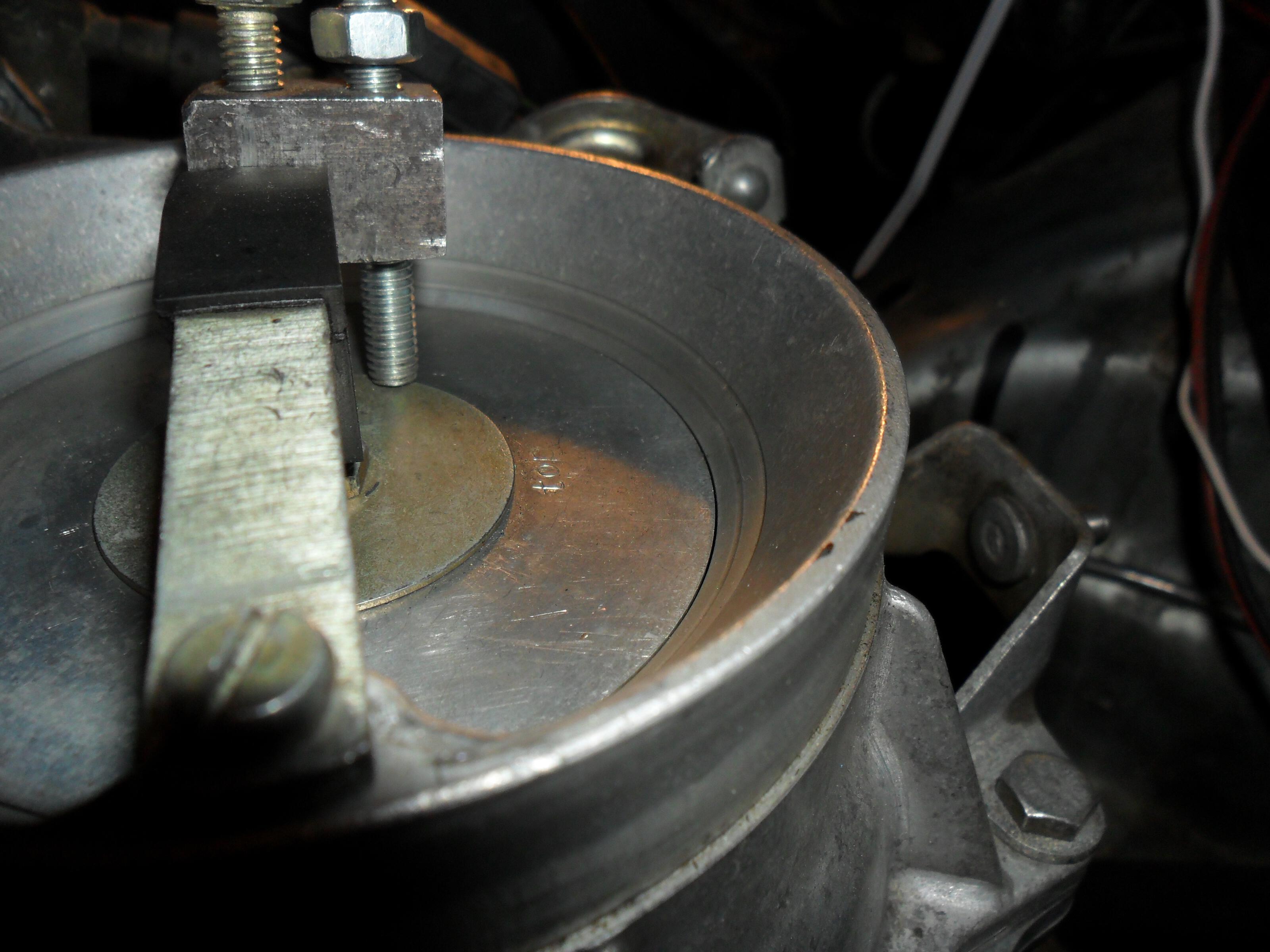

Продымил всё, в гараже кумар, подсосов не обнаружил. Померил высоту лопаты возле дозатора над цилиндрической частью - 0,7-0,8 мм, прикрутил к перемычке фигулину для фиксации лопаты при замере наливов, подкрутил пониже - заводится. При 700 об/мин глушится и заводится нормально. Чуть наже делаю холостые, уже начинает хреново заводиться.
При 850, вообще без проблем.
Вобщем всем спасибо за идеи!

Отправлено 24 September 2014 - 13:35

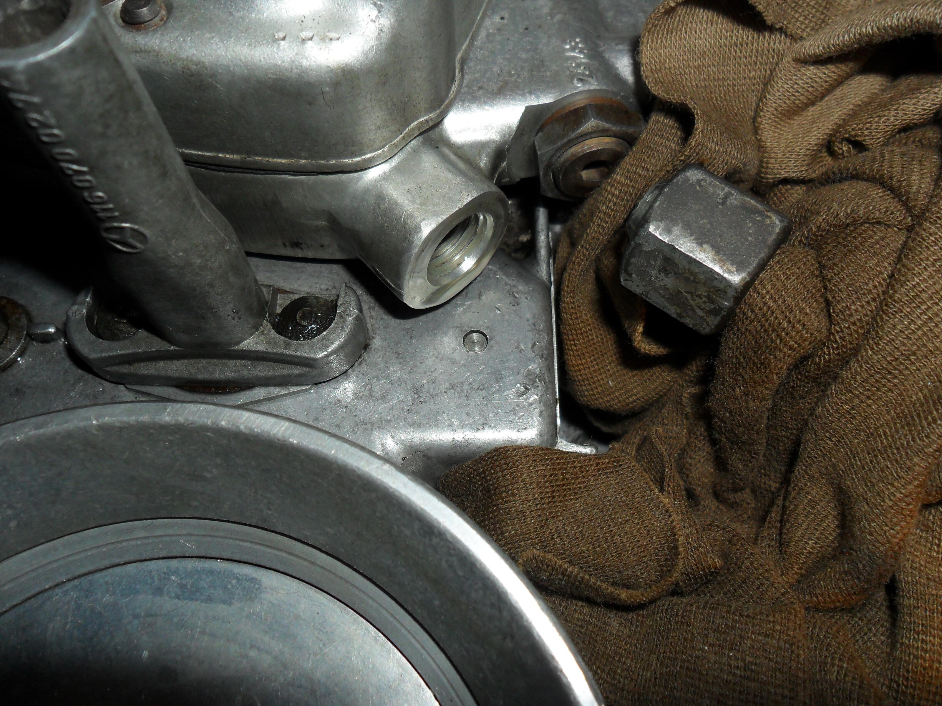

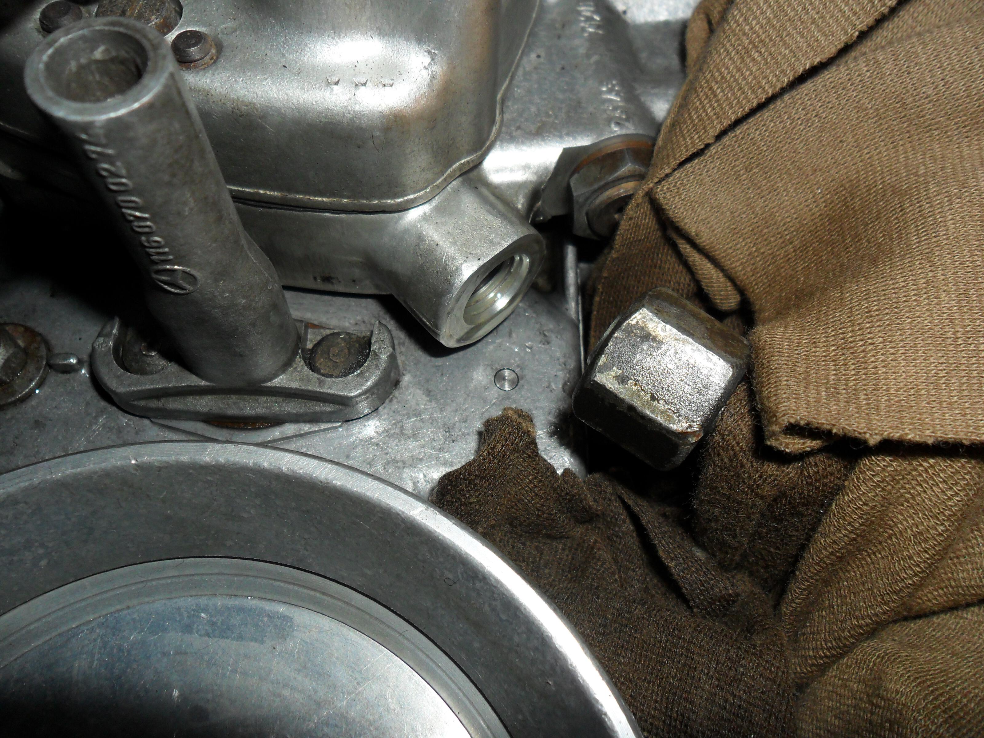

Такое было положение:
Такое должно быть:
Подбил штифт:
