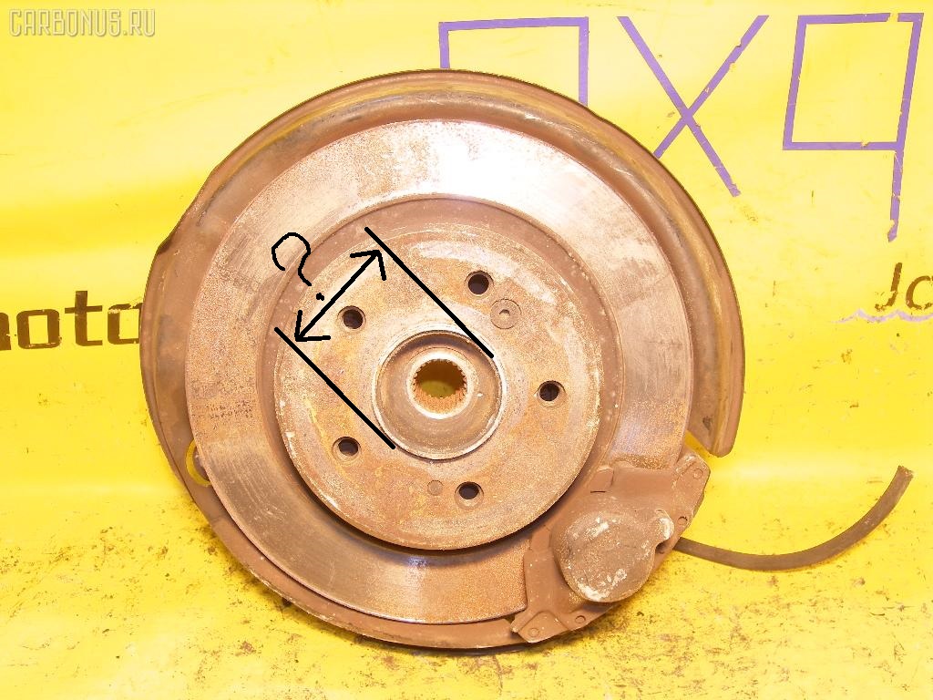

Кто знает размер части ступицы на который диск садиться?Нужны размеры а из за этого снимать колесо не очень хочется че то.Заранее спасибо

когда покупаеш диски на мерин там по ступице выходит 66,6Кто знает размер части ступицы на который диск садиться?Нужны размеры а из за этого снимать колесо не очень хочется че то.Заранее спасибо

Так и быть, оторву задницу от кресла и схожу померяю.
Жди....

67, но это с налетом ржи

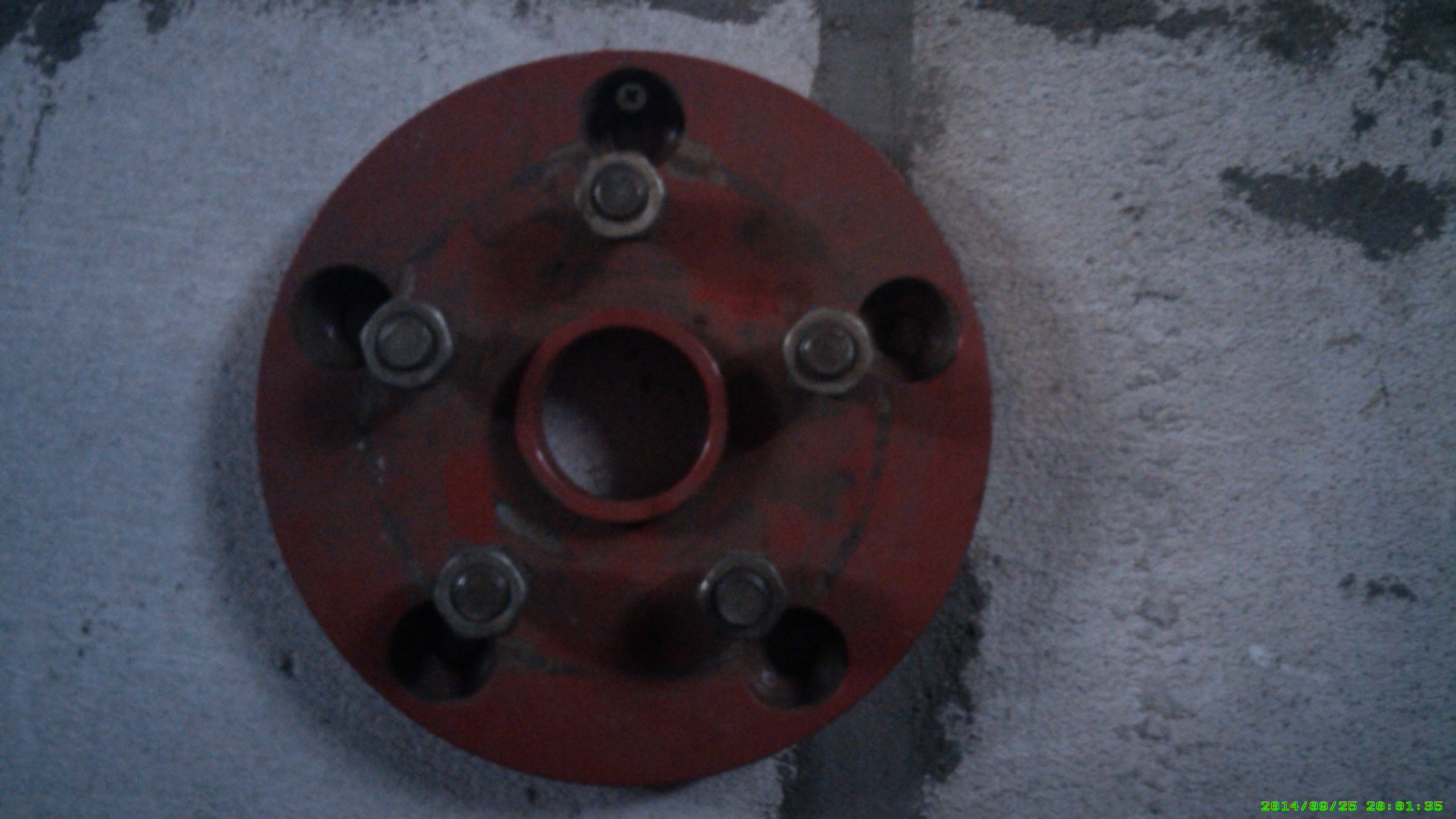

У меня есть Форд транзит так на нем летнее литье ставлю через такие проставки 3года на них летаю! И нечего не бьет а вес этого груженного сарая по более любого мерина. Толщина у них 27мм.
