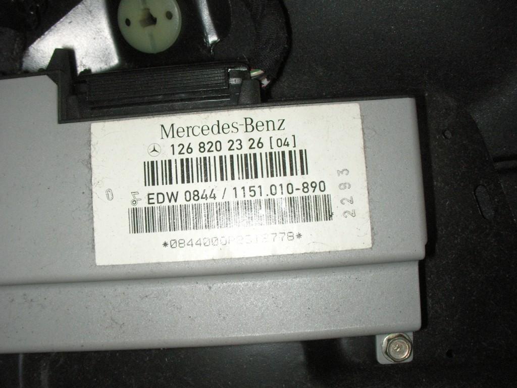

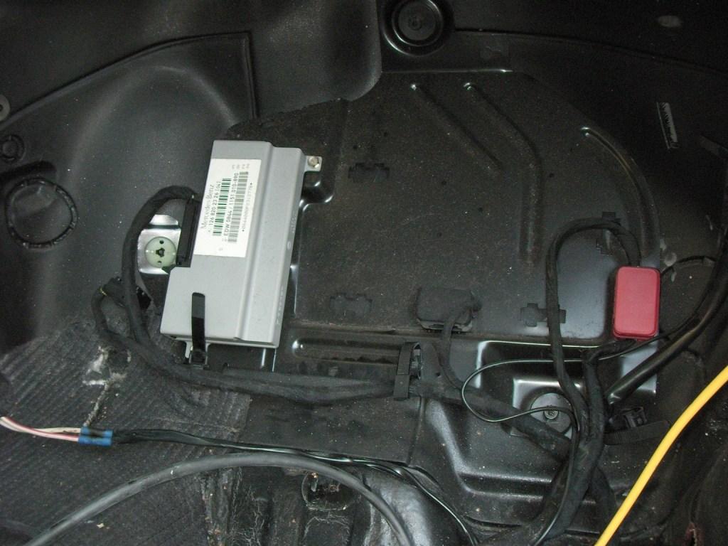

Прошу помощи в опознании блока в ногах пассажира
Сообщений в теме: 9
#1 ОФФЛАЙН   Пятнышко
Пятнышко
  • Cообщений: 1509
  • Город:г.Москва, Солнцево
    W124 2.3 АКПП 1991
Отправлено 22 September 2014 - 21:03
Проводка завязана с центр замком, в авто есть опция связанная с сигнализацией о несанкционированном проникновении (крякалка типа сигнала стоит в левом брызговике) и дополнительный блокиратор крышки багажника.
Это блок управления чего то из этого?

#2 ОФФЛАЙН   Герман88
Герман88
  • Cообщений: 408
    W124, 230E, 1990
Отправлено 22 September 2014 - 21:13
А по номеру не бьётся?..
З.ы. Сорри, ежели глупость сморозил...
W124 230E (102.982) МКПП Синий. 1990. +7965 285 30 пять восемь...

#3 ОФФЛАЙН   Stiv
Stiv
  • Cообщений: 3366
    W124 E280 АКП 95 год
Отправлено 23 September 2014 - 05:03
Это штатная сигнализация.
#4 ОФФЛАЙН   Пятнышко
Пятнышко
  • Cообщений: 1509
    W124 2.3 АКПП 1991
Отправлено 23 September 2014 - 09:35
А какие у нее функции?
Ик прибамбасы к ней подключить можно?

#5 ОФФЛАЙН   Said_sl
Said_sl
  • Cообщений: 421
  • Город:Беларусь, Слуцк
    W124 Е280
Отправлено 23 September 2014 - 10:19
Функция у нее как у сигналки штатной + иммобилайзер типа, т.е. когда она сработавшая, двигатель не заведешь. Микрик стоит возле личинки вод. замка.
Я все хочу вырезать но руки не доходят. для прибамбасов я поставил шериф-1070 помоему.

#6 ОФФЛАЙН   Пятнышко
Пятнышко
  • Cообщений: 1509
    W124 2.3 АКПП 1991
Отправлено 23 September 2014 - 10:39
[quote name='Said_sl' date='23.9.2014, 11:19' post='2000243']
Т.е. активация происходит при закрытии личинки двери водительским ключем?
И если кто влез в салон через другую дырку, то двигло не заведется?
Деактивация тож ключем соответственно...

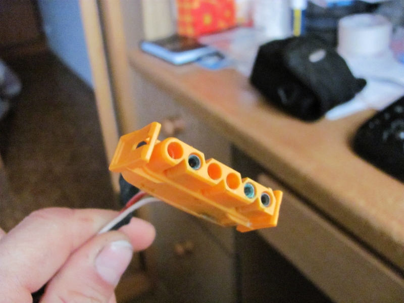

Вот разъемы с которыми не понятно что делать
для чего этот оранжевый разъем нужен?

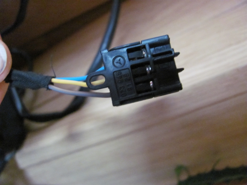

эта клемма

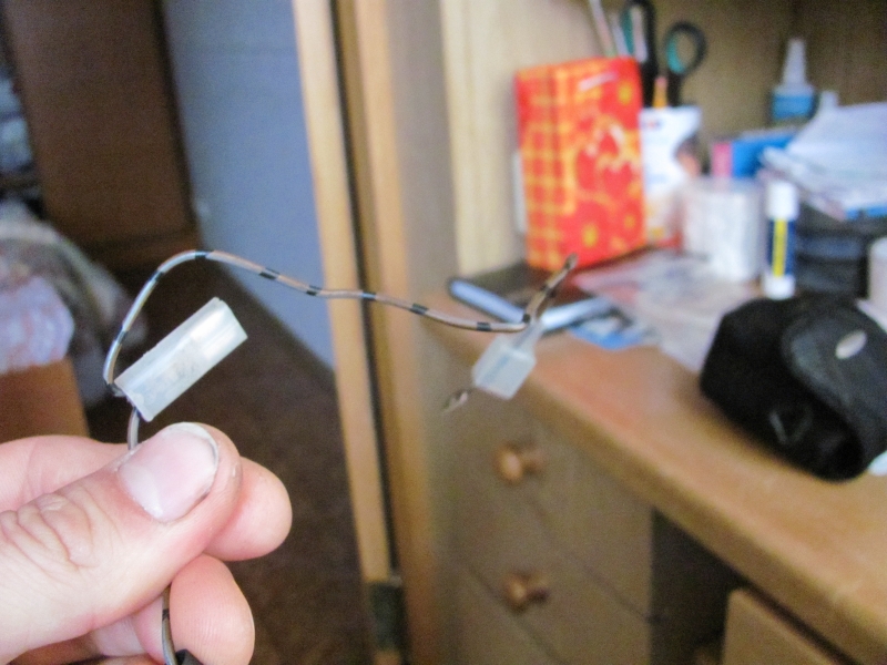

Вот этот провод соединён должен быть или в разрыв него что-то подключается?
ну этот ))) куда его?

Отправлено 21 October 2014 - 14:35
неужели никого нету штатной сигналки???

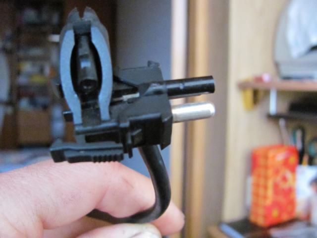

Немного сам разобрался:
1 - это противоугонное. антибуксировочное устройство подключается (т.е. опция не обязательная )
2 - остается загадкой ???
3 - ???
4 - туда вроде концевик тормоза в районе блока предов\

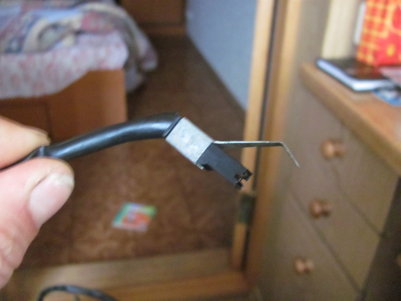

Вот еще разъемчик нашел.... мне кажется он вставляется в компрессор ц.з.

Нашел, вторую клемму ... где она обитает но назначение так и не понятно
