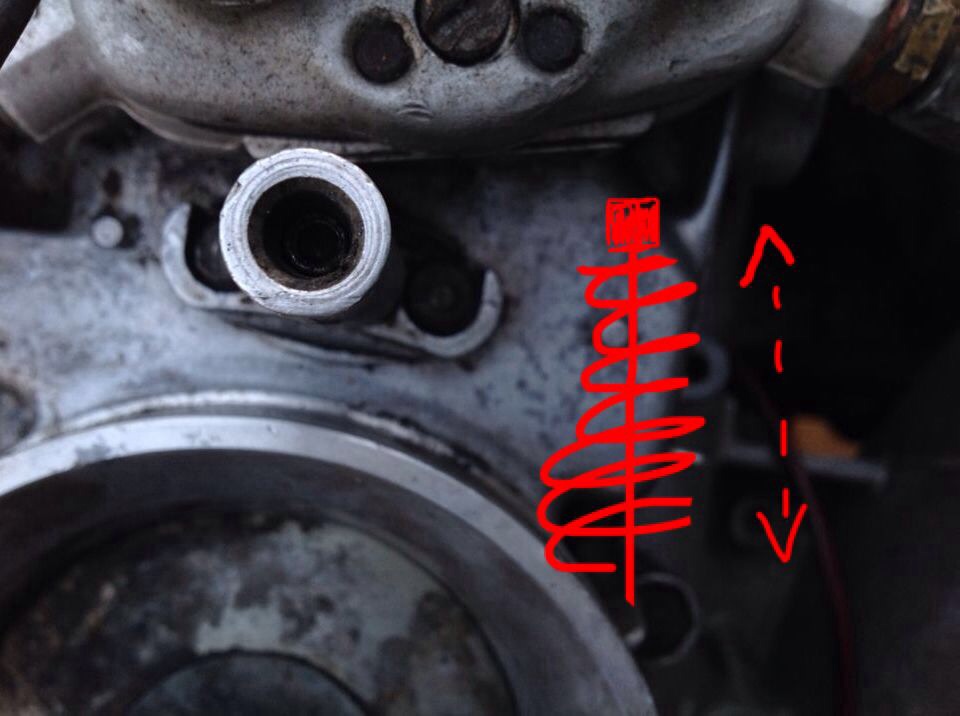

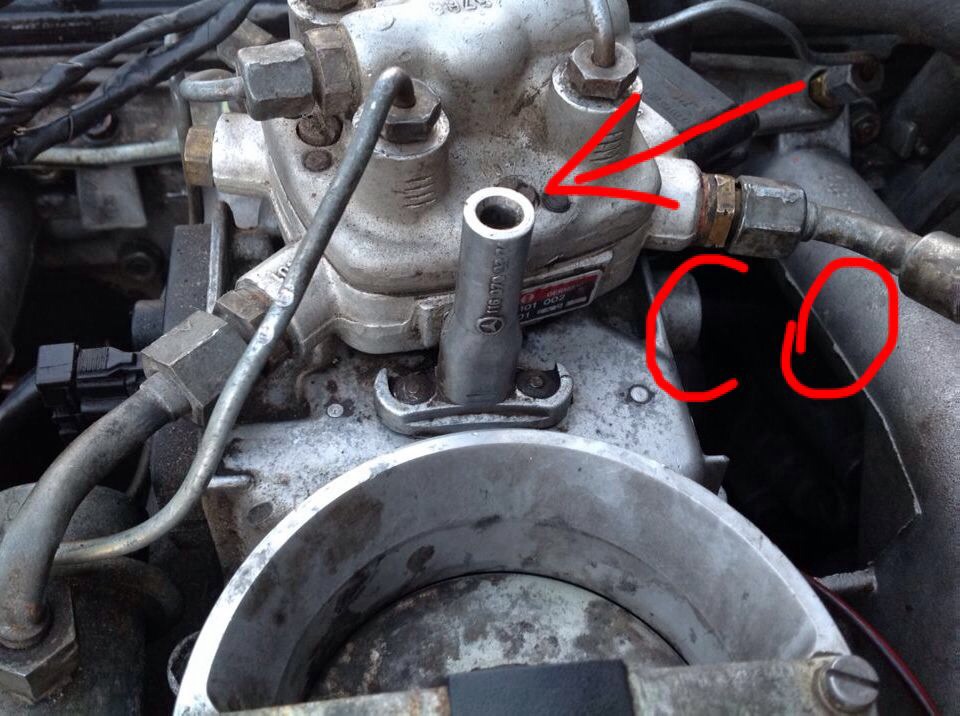

Всем доброго дня! Подскажите принцип работы дозирующего плунжера! Он ведь должен как-то фиксироваться? На резьбе или как...?
На моем КЕ плунжер просто ходит вверх вниз на пружинке... И как бы я его не крутил, не происходит ни какой фиксации. Обороты двигателя около полутора тысяч, может больше (нет тахометра). Утапливаю плунжер и обороты падают, но как только я отпускаю его он возвращается пружинкой в верхнее положение. Выручайте!

а для чего хочешь крутить ? .в ке регулировки не уходят сами по себе ....

ну, все как и положено с завода, если бы ты прежде чем ЧТО ТО крутить зашол в ВАЖНОЕ в разделе КЕ и посмотрел темы с которых и надо начинать ковырялки, то узнал бы что это защита от дурака :mrgreen: надо продавить верхний винт до нижнего и крутить . Регулировочный находитса в акурат под ним. Только, для начала, все таки почитай темы с картинками , может тебе не туда :lol:
Верхний винт для регулировки СО-ты СО проверил для начала???
во первых купи тахометр-универсальный, электронный, подключаетса 3 проводками и стоит 300 уплей, для проверки то что надо (после регулировки отцепляешь и все)
во вторых посмотри сбоку-есть винт под шлиц именно для регулировки оборотов.

С какого боку смотреть? Можно поподробнее...

С правого бока. Под корпусом воздушного фильтра. Рядом с пусковой форсункой. Вот здесь, на фото №6 провод от пусковой перекрывает:
