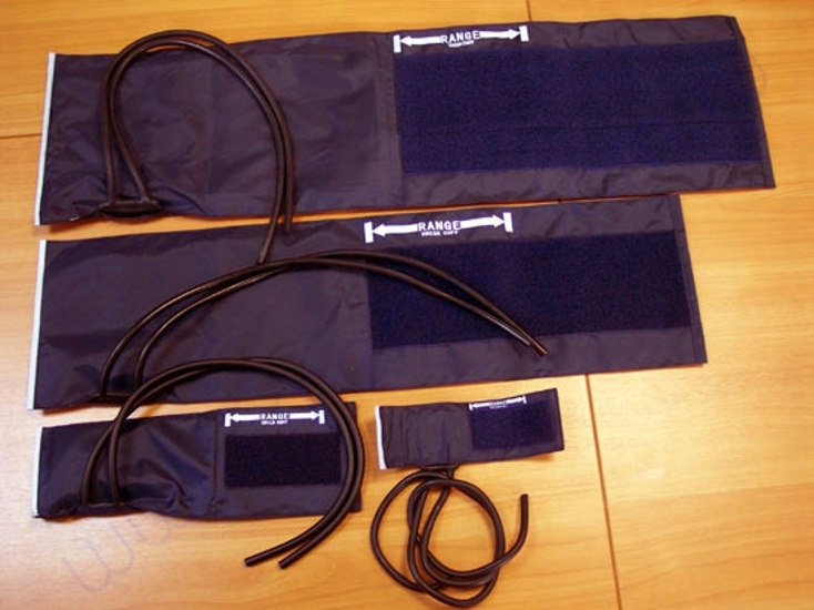

сам подушки из сиденья не видел, но есть манжеты от тонометров. бывают разные по размеру. сам одну такую прикупил, чтобы поясничный подпор заколхозить. только пока руки не дошли

Спасибо ivan162 за совет. Купил камеры от тонометра, по 2 в каждое сидение. Все работает. Камеры стоят по 90 р. Подскажите как прикрепить фото, а то фотографии есть, а прикрепить не получается.
