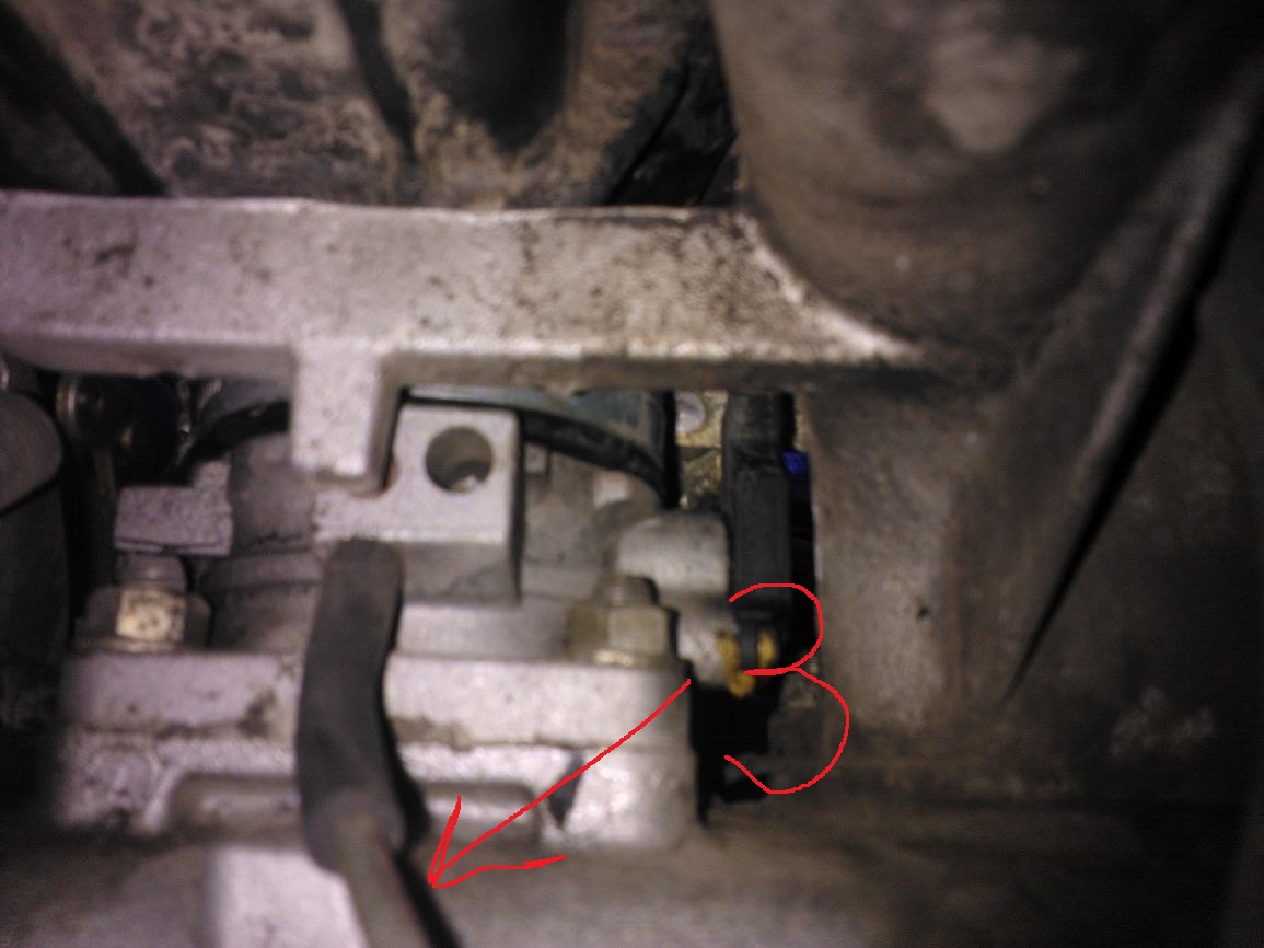

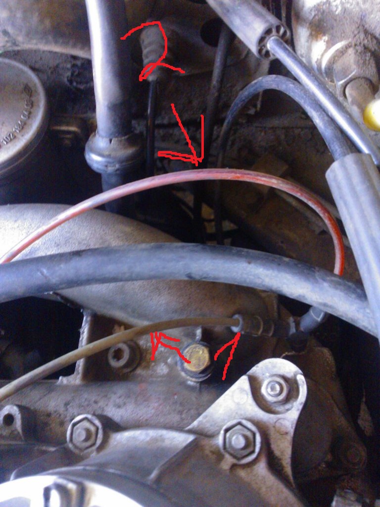

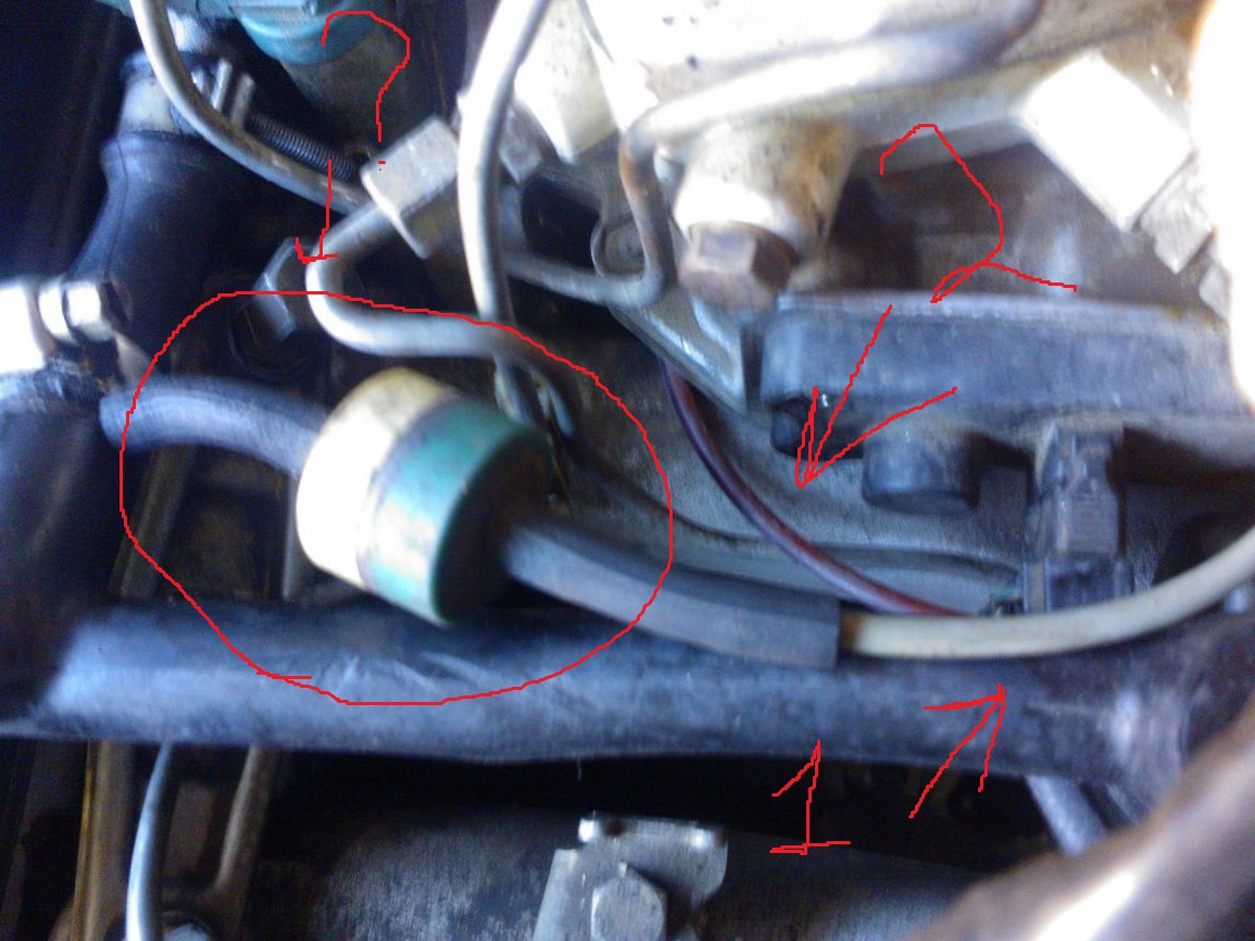

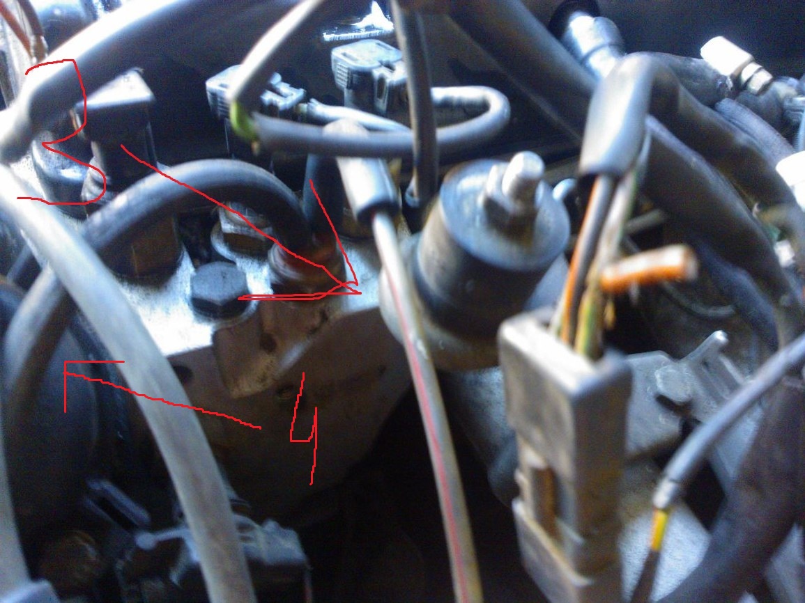

Решил перебрать двигатель и на радостях забыл пометить какая трубка и откуда, собрал, подключил как смог, но двигатель не работает, точнее работает, но глохнет как только отпустишь газульку( подскажите как правильно подключить. на фото циферками помечено какая трубка куда идет, и что это за клапан похожий на поплавок (помечен кружком и знаком вопроса) и где должен стоять?? Выручайте плиз( скоро зима, не хочу пешком ходить(
под номером 4 идет от трамблера

3и4 вроде правильно, 2 насколько вижу пошла на рсд,там ее быть не должно , 2и3 идут, одна с клапаном к приборке на управление фарами ну и если есть на эконометр, другая идет на адсорбер на левом брызговике ближе к фаре , от патрубка вентиляции тонкая трубка идет на рсд напрямую.
cпасибо большое))
