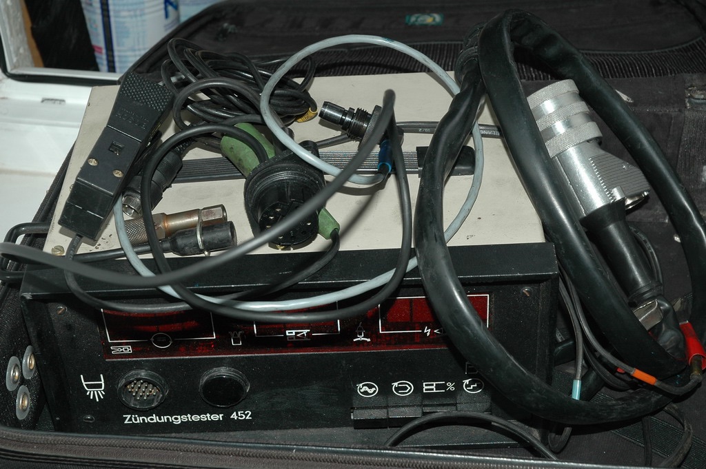

Лучше не по капле а дизельном сервисе специальным стробоскопом
" Правильный " прибор стоит больных денег и он только для мерседесовских двигателей : один датчик вкручивается в окно ТНВД, а другой устанавливается над демпфером КВ, там есть спец окно и штифт на демпфере. Поэтому найти такой " стробоскоп "практически нереально в сервисах, а обычный дизельный строб дает погрешность +-2 град, обусловленную принципом работы на пьезодатчике. А это дохрена. Им можно только проверить работу муфты опережения на уровне : работает/не работает. По большому счету - это игрушка.
Поэтому капельный метод самый точный после оригинального "стробоскопа". Есть еще прибор с двумя лампочками, тоже очень точный. НО! Бывают случаи, когда сбито установочное положение штифта насоса, и метод с установкой момента по прорези или с помощью оригинального прибора на прокатывает. В этом случае капельный метод рулит.

Не поверю что у оф диллера мб нету оригинального стробоскопа. Записаться на регулировку которая занимает полчаса и денег 1000-1500 я думаю не сложно
Уверяю, такого древнего прибора у них точно нет.

Отправлено 15 October 2014 - 06:37
Ага, сам к ним недавно ездил на регулировку перед зимой. Кстати у кого то здесь на форуме был такой прибор, не то в москве но то в питере. Даже тема типа приезжайте сами себе отрегулируете

Отправлено 15 October 2014 - 09:06
Везет вам..
Это из той самой темы фото...
