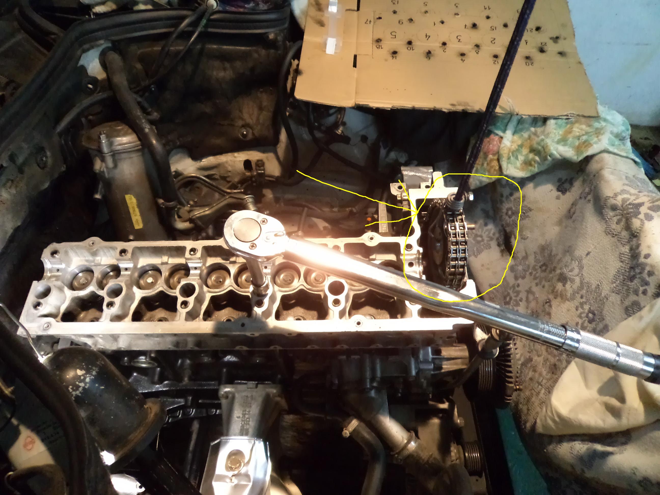

Авто - W124, мотор ОМ602.912 (дизель 2.5л), первая машина, владею 10мес. Руки прямие есть но опыта и познаний в моторах нету.
Решил с помощью Чистка\восстановление гидрокомпенсаторов, 100% результат почистить и свои гидрики (в свзя с отсутствием в бюджете денег на новые), но все не решался, так как боялся "угла опережения, меток и т.д.", но когда прочитал Замена гидрокомпенсаторов на ДИЗЕЛЕ показалось все предельно простым. Вообщем, снял крышку клапанов, выкрутил гидронатяжительцепи (за большую гайку гдето на 32), зафиксировал цепь к звездочке и снял ее, снял распредвал, гидрики, ну и далее как в первой теме. Все почистил, помыл поставил гидрики на место - и тут запара - не уверен что все зделал правильно:
- установил распредвал, примерно так чтобы штырь на распредвале потом совместился с дырочкой на звездочке;
- установил "крышки" распредвала (по номерам) и подтягивал накрест (т.е. нижний болт крышки №1 - верх. болт крышки №2 - ниж. б. кр. №3 - в.б.к.№4 - н.б.к.№5 - в.б.к.№6 - н.б.к.№6 - в.б.к.№5 ну и так далее) полностью не затягивал;
- установил звездочку с зафиксированной цепью (пришлось немного провернуть коленвал (за гайку на шкиве) так как звездочке нехватало 5-10мм для того чтобы сесть на место);
- вкрутил на место гидронатяжитель ремня (полностью не затягивал);
И вот пробывал прокрутить коленвал (за гайку на шкиве) но он прокручивается только на 10-20град. (может больше) дальше стоп, аж мотор немного приподымается. Дальше много усилия не прилагал так как боялся что-нибуть напартачить. Все больше ничего не делал, онид "спец" сказал что все это фигня с фиксацией цепи и звездочки, все равно надо устанавливать все по меткам иначе может клапана погнуть.
Вот теперь и боюсь дальше все затягивать и заводить?

Я думаю разницы нету.
Вот как я рассуждаю (простите за примитивщину) :
1. до разборки клапана находились в каком то положении (откр, закр., и т.д.) назовем его положение 1.
2. Соответственно поршня находились в "правильном положении" по отношению к клапанам.
3. После установки и затяжки распредвала (см.пост1 -установил распредвал, примерно так чтобы штырь на распредвале потом совместился с дырочкой на звездочке) положение клапанов немного изменилось и для того чтобы одеть звездочку я провернул коленвал на 5-10мм (по звездочке). То есть также изменилось положение поршней.
Как мне кажется поршня должны были стать в "правильном положении" по отношению к клапанам.
Кстати, а должен ли вообще полностью прокрутить коленвал без "открытой системы" например снятой форсунки или чего то еще?

Коленвал надо было ставить на метку и распредвал тоже, потом уже разбирать.
Сейчас либо снимать распредвал (чтобы клапана были закрыты) и, удерживая звезду распердвала, крутить коленвал до метки. Смотреть по месту шпонки на звезде, совпадёт ли метка на распредвалу, так как на один оборот распредвала нужно два оборота коленвала. Если совпадает, то ставить распредвал, если нет - крутить коленвал ещё на один оборот. Проверять метки ещё раз. И ещё пару раз покрутить коленвал и всё перепроверить. Потом проверить метку тнвд, не проскочил ли.
Либо я не знаю что ещё придумать.
Да и коленвал крутить только по часовой стрелке.

Спасибо за советы!!
В общем, то чего боялся, на то и напоролся, как говорится мы не ищем легких путей.
Завтра пойду искать метки, стрелки, мертвые точки...., короче буду разбираться и учится.

Огромное спасибо за фотоотчет!!!! В конце туннеля появился свет! Завтра буду проверять, сниму форсунки и прокручу колен вал до ОТ
, как я понял метка на распредвале должна быть как на рисунке
2.JPG .
Если совпадет то все ОК!!!!!!! Если нет то буду смотреть дальше, по фотоотчету "ванятка" все понятно.
Кстати, может есть какие то нюансы по форсункам (завтра буду снимать) типа - обратить внимание на то-то, посмотреть то-то или какой то нюанс из-за незнания которого можно снова накосячить???

А че, разве не надо? Я снова начитался "умных" советов? На форуме прочитал что без снятых форсунок или свечей накала прокрутить КВ очень тяжело?
Подскажите еще надо ли все таки "перезаряжать" гидронатяжитель цепи, а то пишут как то по разному - то разобрать и по частям вставлять, то просто в масле прокачать. Я его выкрутил целиком, так снова назад и вставить?
Форсы выкручивать точно не нужно, если вы совсем не обессилели :rolleyes: а натяжитель я бы прокачал в масле, у меня для этого граненый стакан есть. Разбирать наверное не стоит

Натяжитель на дизелях не заряжается.

Если у кого то на дизеле без выкручивания форсов или свечей накала свободно и легко крутить КВ, скорей всего капиталка уже давно напрашивается. Особенно весело без выкручивания оных, метки выставлять и угол подачи :biggrin:

Не надо ничего выкручивать.
Головка на 27 и трещётка - и всё.

Все там нормально крутиться и со свечами и с форсами, бери головку и ликотовскую(либо любую другую) трещетку и крути

А никто не говорил, что крутиться не будет, однако с выкрученными форсами либо свечами намного легче. В сравнении, как на месте с гидрачом колесо повернуть и без него.

Ну неужели у тебя такие хиленькие рученки , что колено прокрутить не можешь?
Не надо усложнять жизнь. ТС крути колено без выкручивания форс и свечей, все будет ок.

Дима если уж сильно сомневаешься . что ты его неправильно воткнул и если ты работаешь в гараже то проще стянуть аккуратно шестерню в натянутом положении зацепи ее за ( ЦЕНТРАЛЬНОЕ ОТВЕРСТИЕ) хорошую резинку ( к потолку в гараже ) аккуратно прокрути головкой на 27 за колен вал в положение ОТ и потом совмещай метку на распредвале ,далее уже аккуратно надевай шестерню . если цепь не растянута все должно встать по метке четко. Потом прокрутишь пару оборотов не забудь ввернуть натяжитель , и еще раз проверь как совпали метки .. Все должно получиться !РАСПРЕД_ВАЛ.jpg

Да помоему я уже сказал постом выше, что крутится, но тяжелее намного, если нравица- тренируйтесь, качайте свои ручёнки и как говорил старик Паниковский: " Пилите Шура, пилите, они золотые." :mrgreen:
P.S А с дури можно и клапан сломать.
