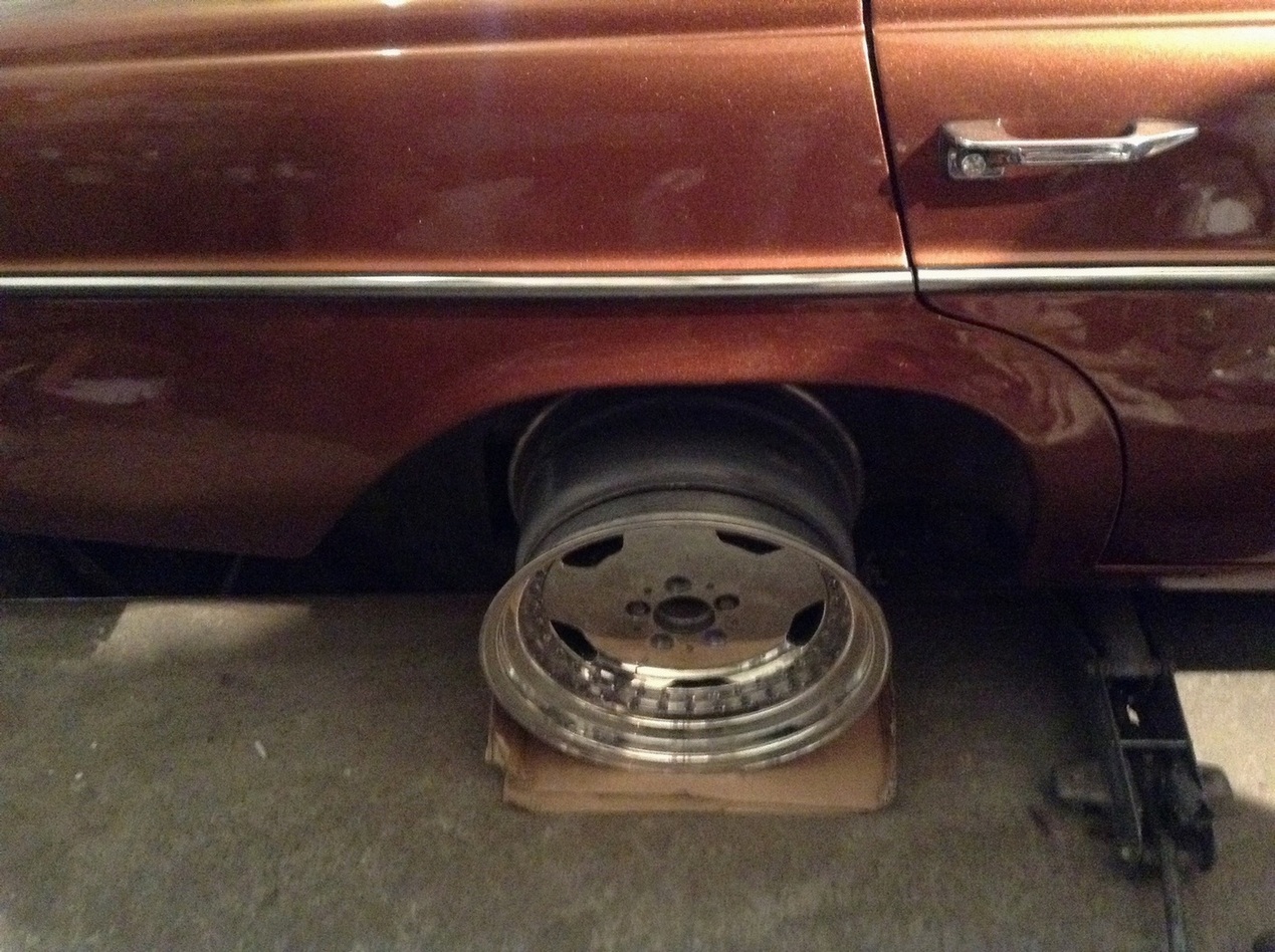

Поскольку таблеток от жадности мне надо много и по-больше! То полки у меня вместо стандарта (перед — 1 и зад 2.5) спереди 1.5 (что в принципе со скрипом но приемлемо) и 3 дюйма сзади (а вот с этим перебором надо будет что-то хитрить). Задний диски выглядывает из арок на добрых приерно 3 сантиметра. Можно, конечно, поставить мельше полки, вернуть в стандарт 2.5 дюйма, но уйдет 1.2 см. а что делать с остальными 1.8 см. которые торчат?
Раскатать арку машинкой аккуратно может не получится, так как машина старая и на метале может быть шпакло которое гаранитрованно треснет, либо металл не выдержит от старости...
Одного не пойму, я ведь видел в нете фото 115-х с такими дисками, как они задние запульнули?

Блин, я же не спрашиваю нравятся ли вам эти диски , я спрашиваю ставил ли кто-то и если да то как?!

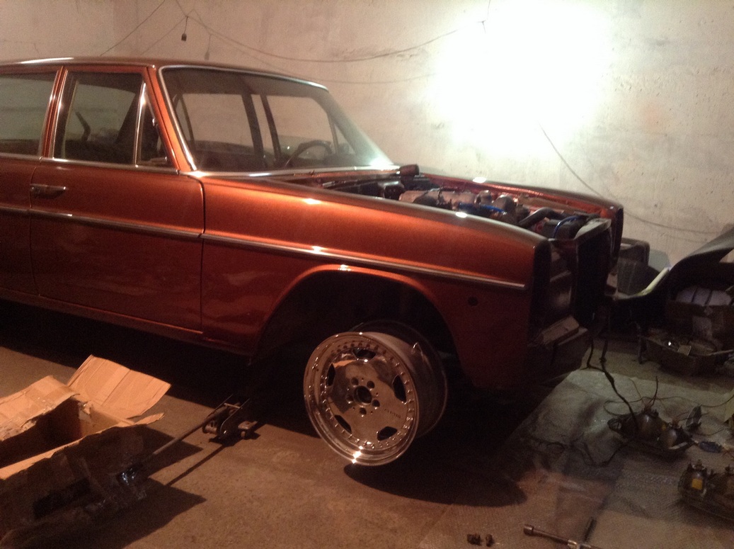

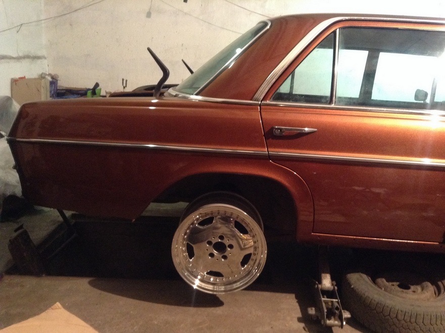

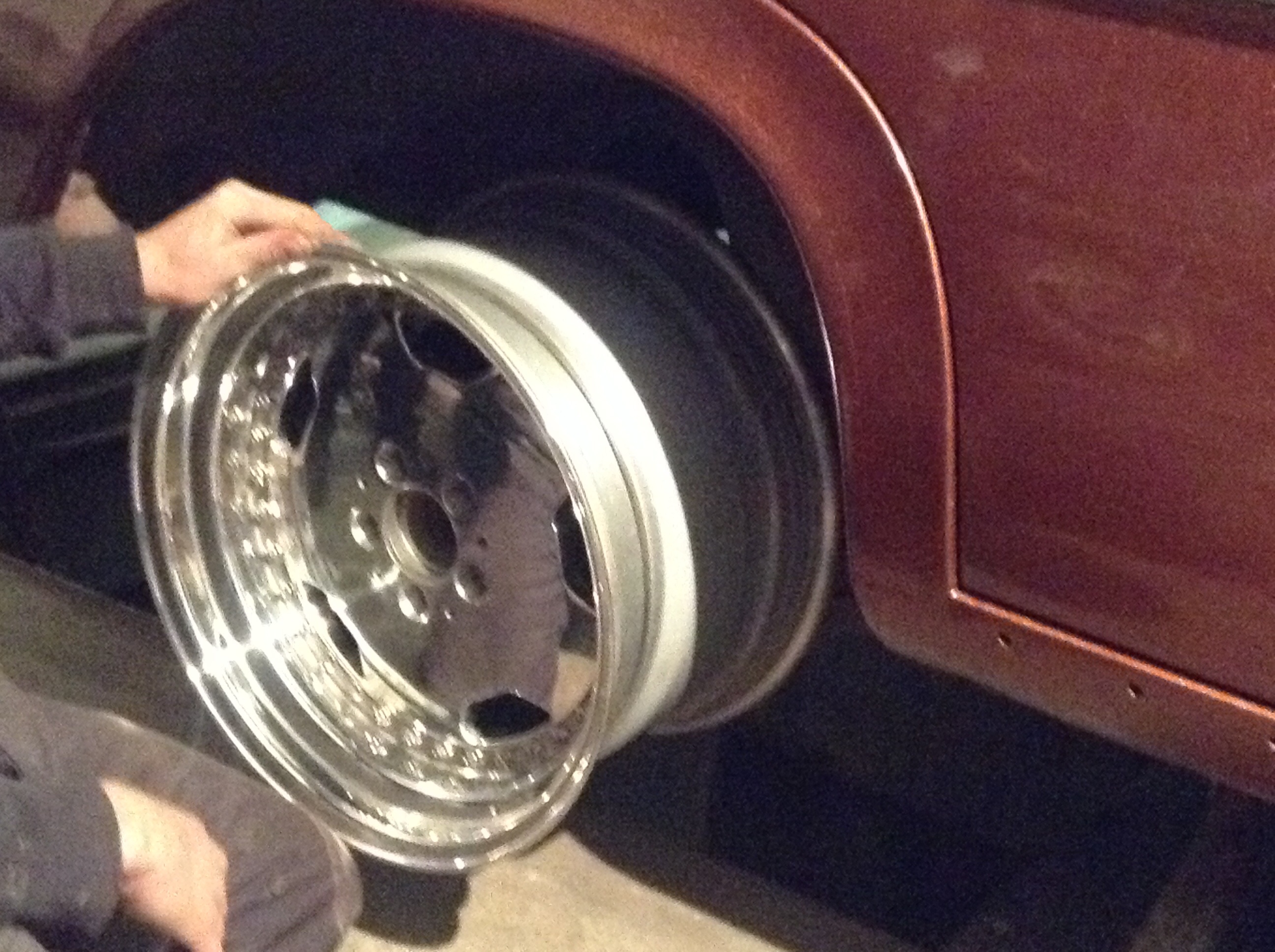

Если вдруг кому будет интересна данная установка отпишу процесс.
Диски спереди становятся хорошо, но могут немного затирать тормозные шланги, поэтому я бросил про ставочку в 1см. на перед.
Задние становятся так, что упираются внутренней кромкой в брызговик. Поэтому я сперва заказал про ставки в 2.4 см.
Однако потом оказалось что тогда диск выпекает из арки аж на 3.6 см. (это при моих 3-х дюймовых полках, на стандарте идут 2.5 поэтому вымирание было бы на 1.2 см. меньше однако все равно существенное).
Выход и положения я нашел такой- я заменил барабан из 7-ми на 6-ти дюймовый, в результате диски перестали упираться в брызговик и соответственно про ставка стала не нужна.
