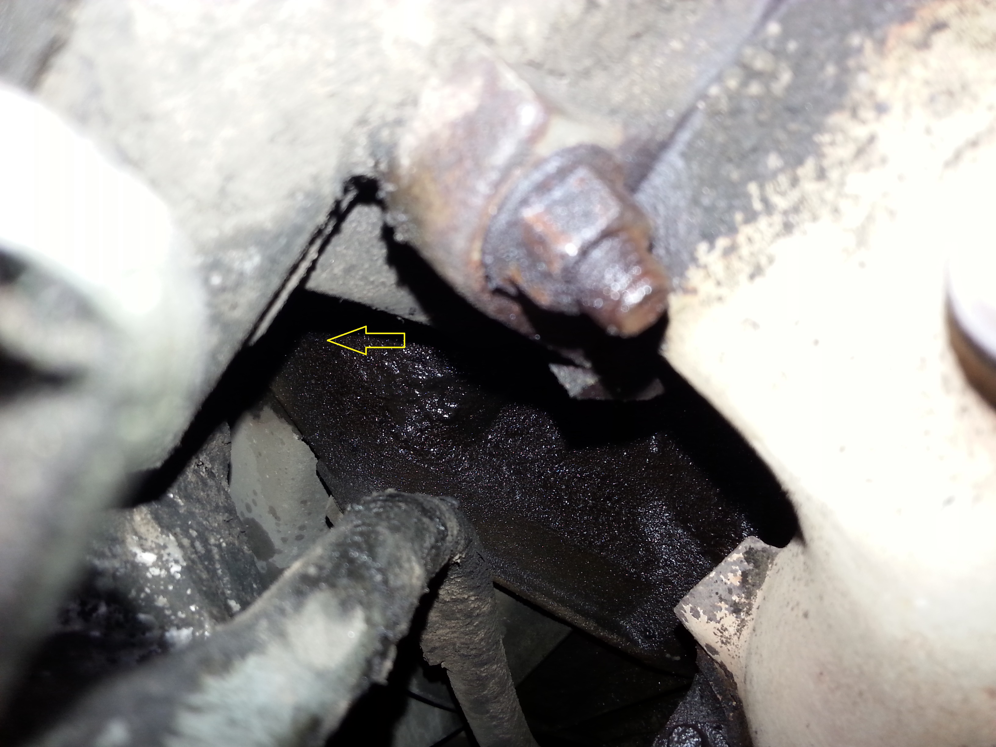

Всем ДД! 124 е280 104,942 мотор. Поменял на днях прокладку под клапанной крыжкой ,завел с раз 10(это уже давно такая беда),прогрел под прокладкой везде все сухо,выехал из гаража пару метров,заметил большой масляный путь из гаража до машины. В общем течет сильно где-то в задней части мотора может на стыке с коробкой,просто за выпускного толком ничего не видно. Что делать? снимать выпускной или еще что-то? просто до сервиса не доеду.

чтоб с этой фоты чота понять - нефъеб...ым асом надо быть ///
еси между трансмиссией и двигом льет - задний сальник колена под замену.. ( уплотнение вала насоса акп , еси акп там..
определи хоть , что текет ) уровень отследи ..

Судя по фото то течь из под головы и поможет только замена прокладки головы.

Всем спасибо за советы. Проблема оказалась втом что,как то выдавило задний сальник в конце башки. Сами понимаете туда трудно подлезть и что-то увидеть.
