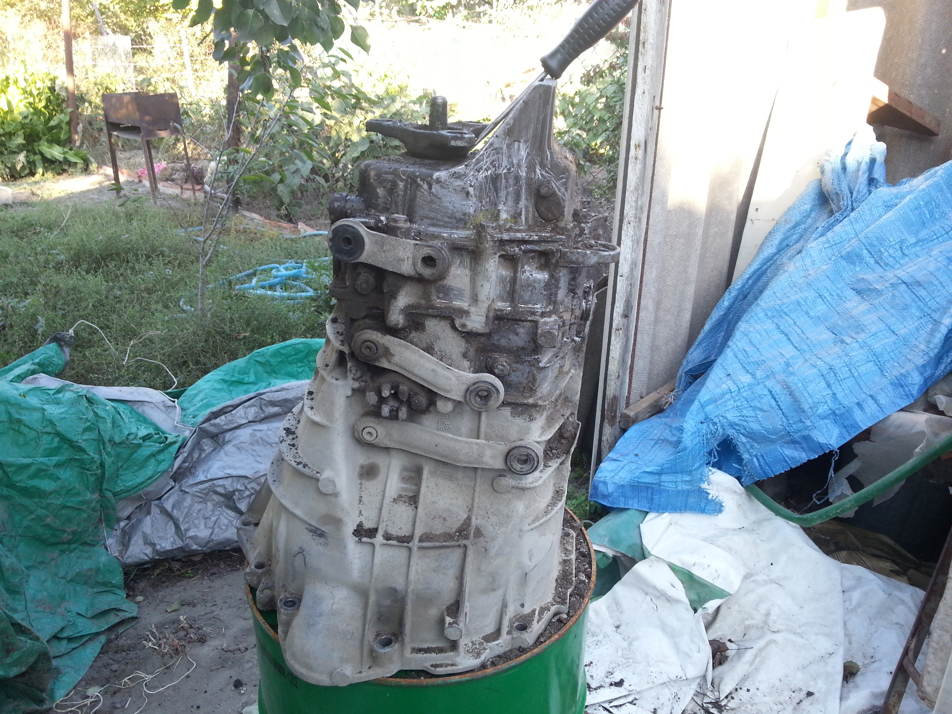

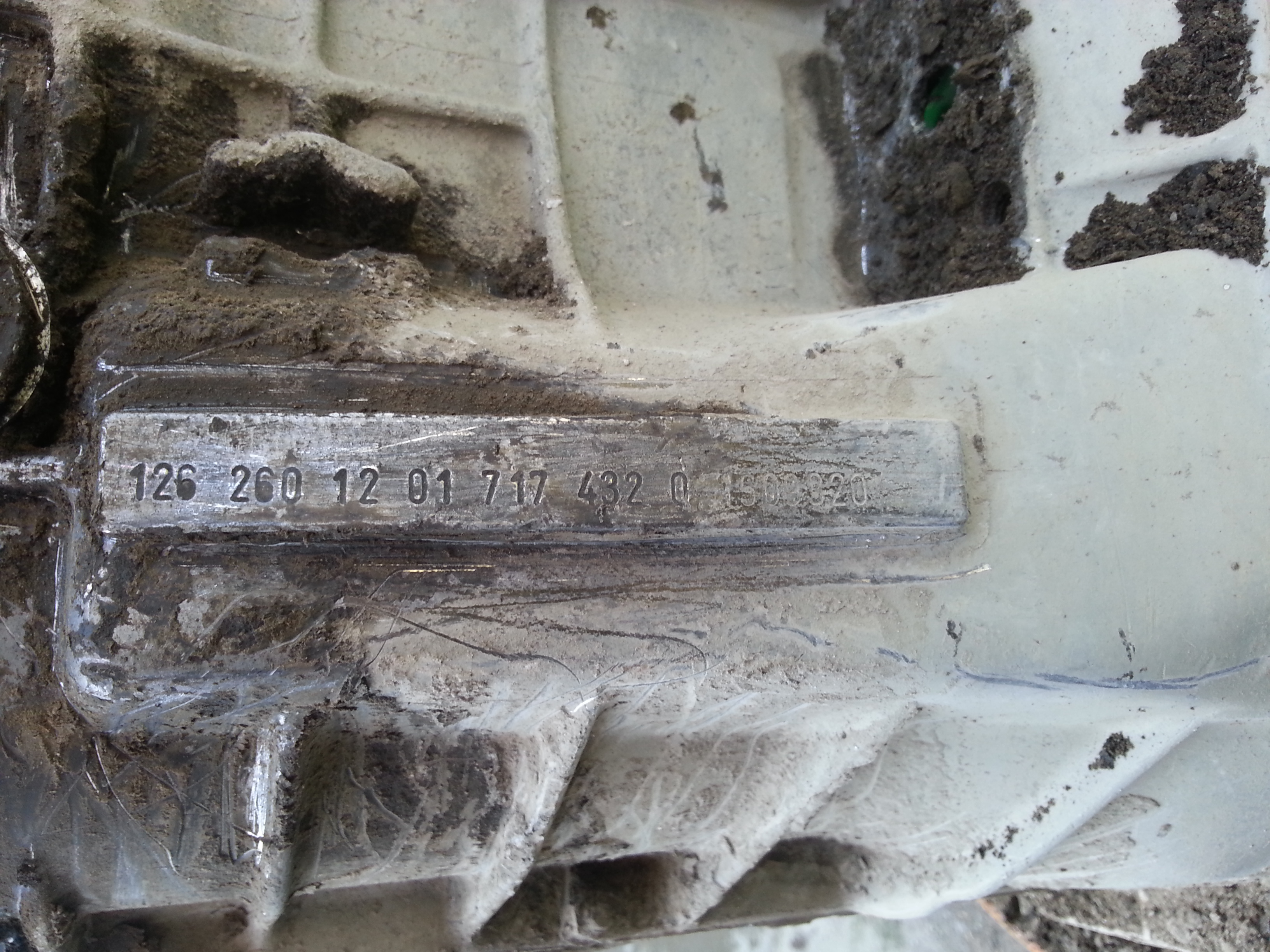

Отправлено 03 October 2014 - 15:38
Купил другую коробку. А с этой потом займусь. Спасибо.

Отправлено 03 October 2014 - 19:28
Коробка от 201 2,6 коротковальная, на конических подшипниках.
Подшипник перв. вала A0089810505.
Сообщение отредактировал krosha: 03 October 2014 - 19:30
