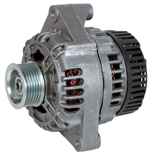

У меня на 124 с ом 601 стоит генератор от ваз2110 инжектор и акум на 90 а и уже лет пять я про них не вспоминаю в се заряжается , а сродным гемору было не меряно то диодный мост, то щетки, то подшипники, но когда пробило статор тут все мое терпение лопнуло. В лавки покупая брату на ваз 09 бегунок случайно увидел этот генератор а он как родной даже количество ручейков на шкиву совпадает.А как писали выше на Форд транзит действительно стоит два акума соединённых параллельно и генератор на 65 А. Чтоб этот тракторный дизель без свечей зимой заводить.
похож на аккумулятор Карат от 10-ки вроде - работал у меня,
но как-то не очень хорошо - напряжение не держит выше чем 13,9 без напруги, а снапругой и того меньше
Если долго ехать с противотуманками - то аккум сажался
Вообщем если и ставить, то только как временный вариант...
В том то и подвох в этих генераторах что разные производители выпускают их с разным качеством этот экземпляр фирмы КЗАТ зарядку дает без нагрузки 14,3 при всех потребителях что я смог включить в мерене меньше 13,9 не падает.
