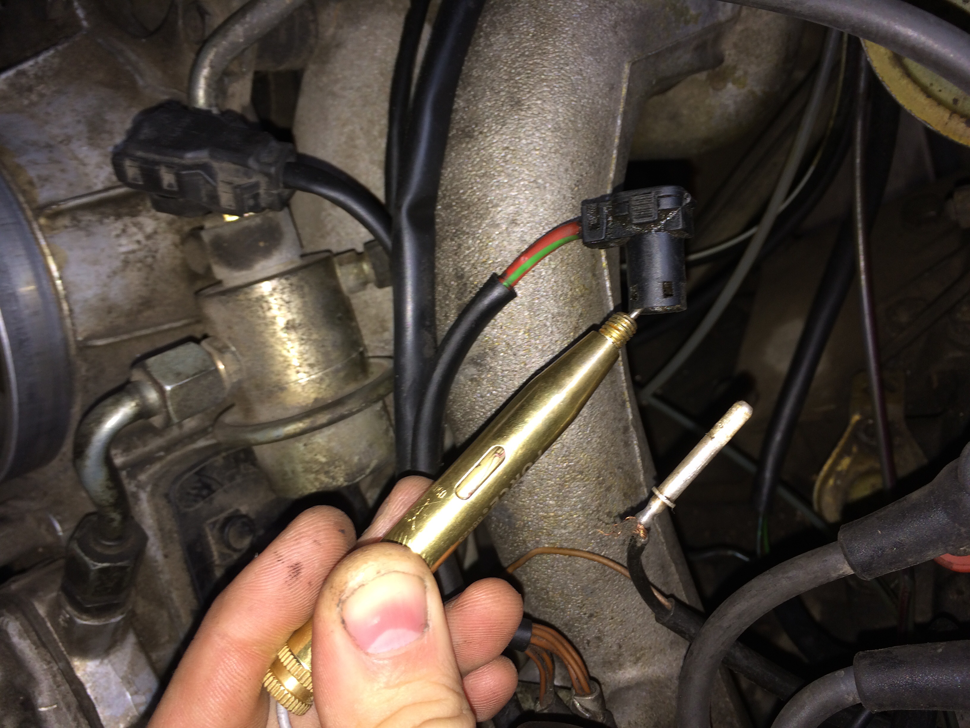

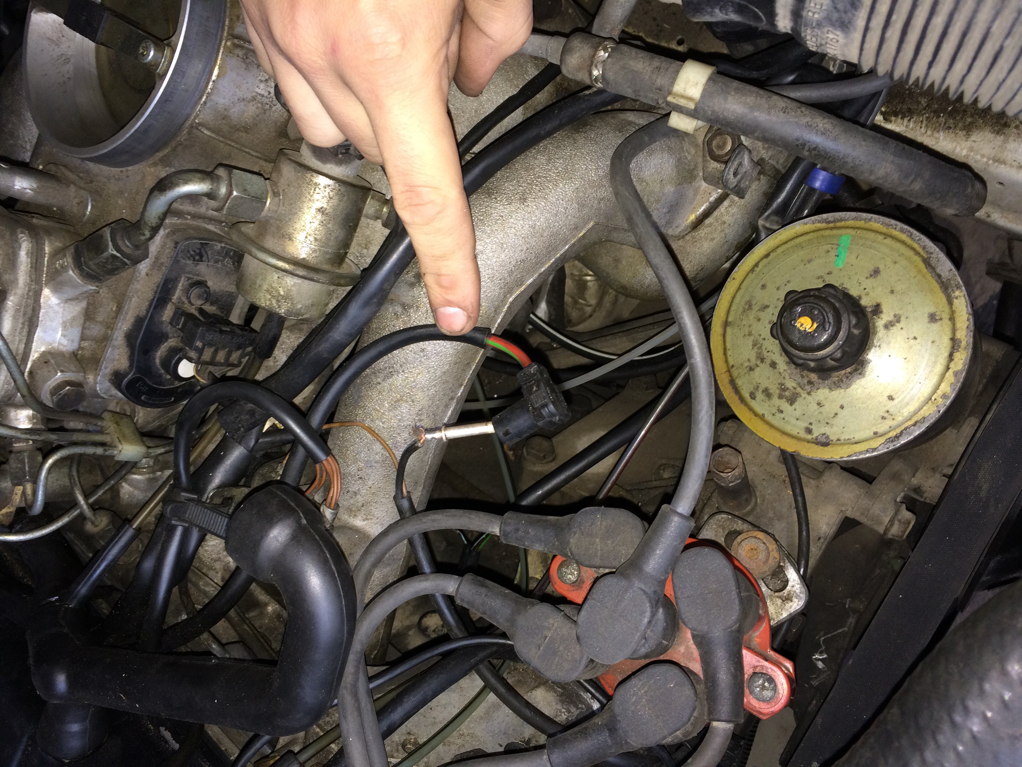

image.jpg Вобщем так и есть. Сам себя вздрюкал с подключением.. Щас кинул этот зелено-красный провод на датчик подогрева коллектора, а один контакт с термодатч. вентилятора на плюсовой провод муфты вентил. и все заработало.
Спасибо за совет.
